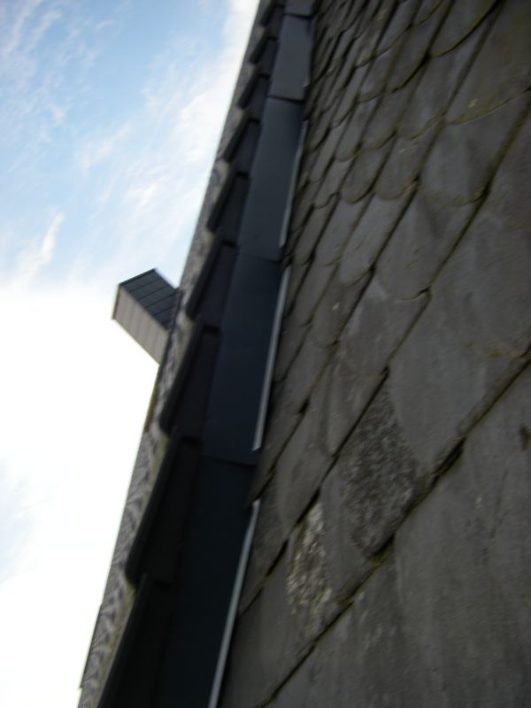

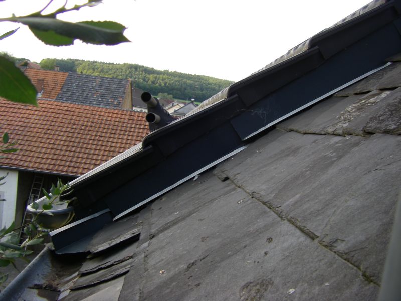

    Die Fotos
    hier sind nun die Fotos. Sehen ja etwas traurig aus.
    Also es sieht so aus, als ob ihr alter Anschluss zum Nachbarn marode ist und ich glaube nicht, dass der Nachbar diesen alten Anschluss hätte mit sanieren müssen, nur weil er sein Dach neu gedeckt hat. Seine Lösung, ein Kehlblech unter die Ortgangziegel zu hängen, ist sicher nicht die Standardlösung  -  aber ein erster Versuch.
    Sie brauchen wohl jetzt selbst einen Dachdecker, der IHR Dach im Anschluss zum Nachbarn dicht macht, damit kein Wasser mehr in die Gebäudetrennfuge laufen kann.
    Eine sofortige Billiglösung wäre vielleicht erstmal ein breiter Wakaflex-Streifen.
    UND jetzt bin ich auf den Text von Hr. Ibold gespannt ...

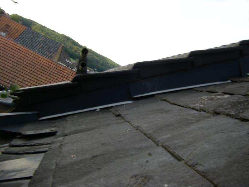

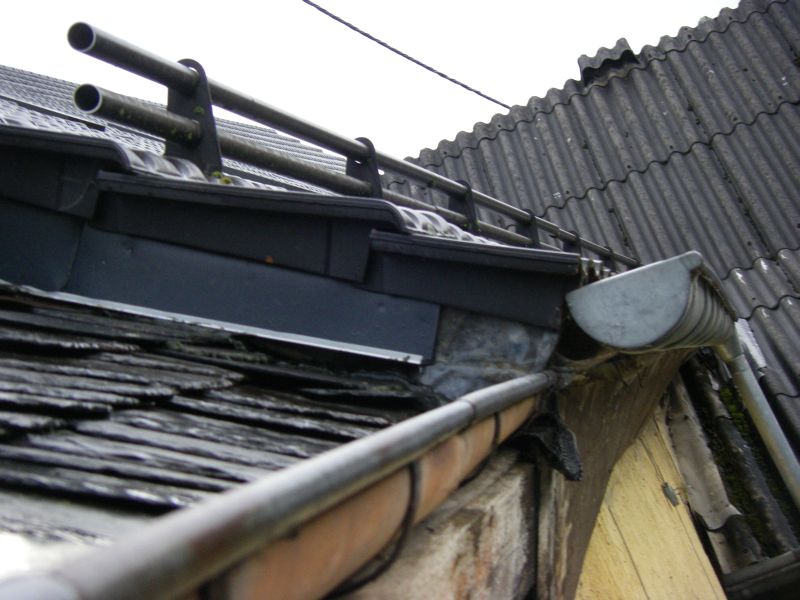

    2. Fotorunde
    Also hier ist es sicher ein Abstimmungsproblem ...
    Der Nachbar hätte drauf hinweisen können/müssen, dass er das Dach neu machen lässt inkl. Ortgang. Dann hätten Sie mit eigenem Dachdecker oder bei dem gleichen Dachdecker die Überarbeitung ihres Kehlanschlusses mit beauftragen können (denn der war sicher schon undicht bevor der Nachbar sein Dach hat neu decken lassen).
    Nun müssten Sie nach der Schadensanzeige des Nachbarn nun dessen blöde Verblechung beseitigen und die Kehle sanieren und dann ggf. die Bleche des Nachbarn wieder dran basteln  -  Schwachsinniger Mehraufwand. Schreiben Sie dem Nachbarn einen netten Brief, dass Sie gern zusammen mit seinem Dachdecker aufs Dach klettern würden, damit der Dachdecker die Verblechungen annimmt und Ihnen zeigt, wo es denn nun genau dazwischen läuft. Anschließend könnten Sie einen DD beauftragen, der die Kehle ihres Daches in Ordnung bringt und dann kann der nachbarliche DD wieder die Bleche hinhängen (sofern die dann überhaupt noch sinnvoll sind).
    Sie könnten den nachbarlichen DD auch gleich fragen, warum er nicht fachgerecht mit Wakaflex und Kappleiste gearbeitet hat und statt dessen solche Hängekehlen gebastelt hat, unter die der Wind den Regen ja druntertreiben kann.

  12. Dachanschluss: Hängekehlen statt fachgerechter Lösung?
    hmm
    "Sie könnten den nachbarlichen DD auch gleich fragen, warum er nicht fachgerecht? mit Wakaflex und Kappleiste gearbeitet hat und statt dessen solche Hängekehlen gebastelt hat"
    neee, ne? Die Hängekehlen scheinen abgeschnittene Windfederwinkel aus Aluminium (Lasperbleche) zu sein. Der Anschluss hätte mit Schichtstückchen aus Walzblei gehört.
    Mal abgesehen davon, dass der Nachbar Sie hätte informieren müssen, dass er an Ihrem Anschluss/Dach zu basteln gedenkt. So könnte das im Verfahren den klassischen Rückbau zum alten Zustand zur Folge haben.
