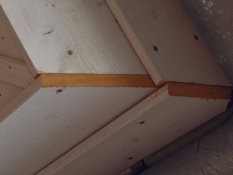

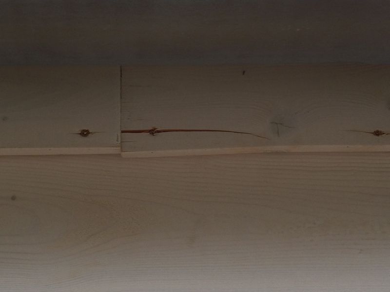

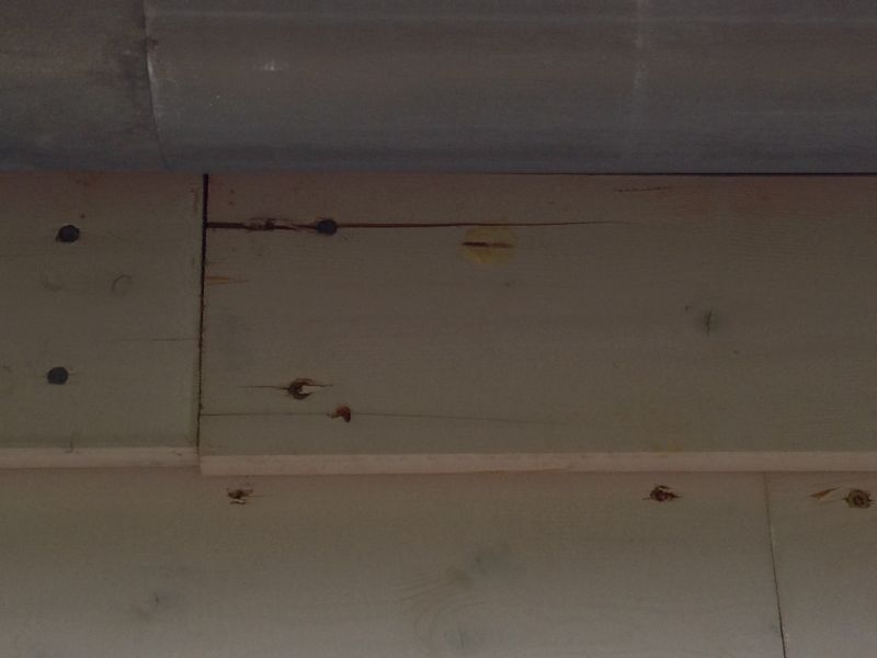

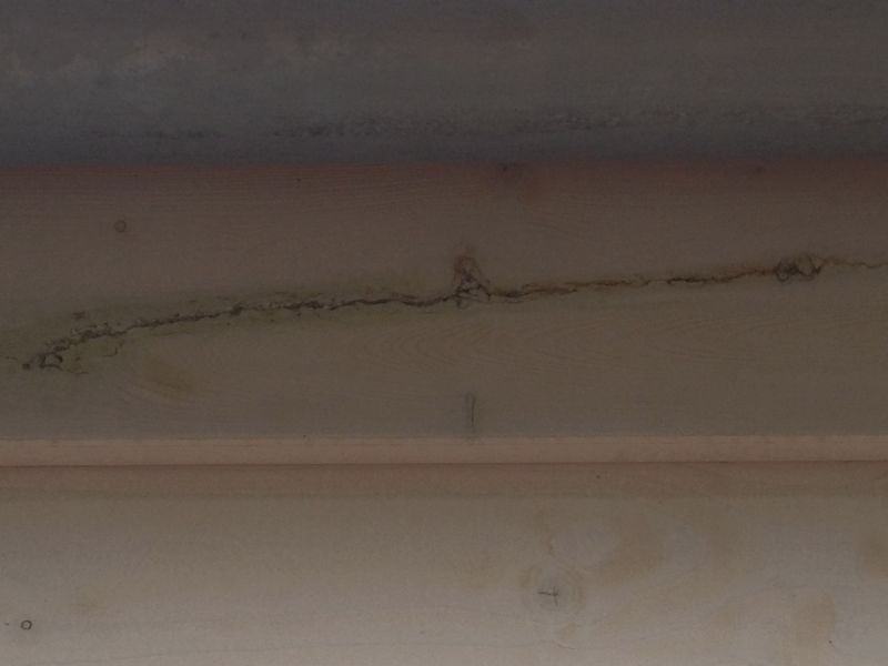

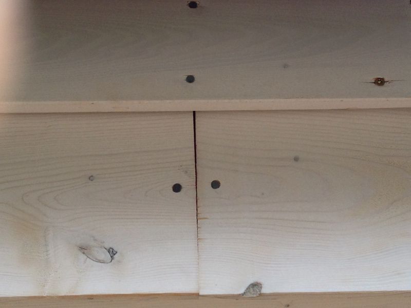

in der Anlage befinden sich aussagekräftige Fotos zu von mir gerügten Mängeln bei der Ausführung der Sichtschalung/ des Dachüberstands. Es wurde noch keine Abnahme durchgeführt und die Arbeit wurde in der letzten Woche beendet.
Zum einen bin ich nicht zufrieden mit der Ausführung der Eckverbindungen (Foto 1). Diese sind nur lückenhaft auf Stoß montiert und schließen nicht miteinander ab (kleine überstehende Ecke). Ich habe hier eigentlich an einen Gehrungsschnitt oder einen Schifterschnitt gedacht. Mein Zimmermann meint jedoch, seine Ausführung wäre der Standard und ein Schifterschnitt totaler Unsinn, da dieser nur bei Balken am Dach durchgeführt wird. Zum anderen bemängle ich die Risse an den Schraubungen und Nagelungen (Foto 2 und 3). Hier scheinen die gerissen Holzstücken bald abzufallen. Ich bin der Meinung, dass sind Montagefehler durch zu kräftiges Einnageln bzw. Schrauben. Der Zimmermann meint, dass sei normal, weil Holz arbeitet und somit nicht immer zu verhindern. Weiterhin finde ich auch die Stöße der Stirnbretter mangelhaft Foto 4), da diese sehr unregelmäßig aneinandergestoßen sind und nicht immer gerade abschließen. Abschließend bin ich unsicher, wie der eingefärbte Riss im Holz (Foto 3) zu beurteilen ist. Sind meine Einwände schlüssig oder haltlos? Muss das alles so hingenommen werden und wie kann es notfalls ausgebessert werden?

    Na ja, wenn kein Möbelstück vereinbart wurde dann ist Bild 1 nicht zu beanstanden.

    Der Rest sind Ausführungsmängel, bzw. billiges Material und nen Zimmermann der zusammengeprügelt hat.
    Bei den Rissen die Bretter austauschen. Punkt. Muss er halt die Dachrinne dafür wieder abbauen. Der Stoß, tja, in anderen Ländern schmierste da Acryl rein pinselst es über und gut ist. in Deutschland holt man nen Gutachter und ein Rechtsanwalt.
    Na ja, und wenn er dann schon am austauschen ist, dann kann er das "schlechte" Brett dann auch gleich erneuern.

    Es handelt sich um eine Sicht-Schalung. Meiner Meinung nach, ist der Dachüberstand, das erste auf das man schaut. Es ist eine Abdeckung. Die Funktion ist m.M.n. unter anderem, die der Verschönerung. Der Vergleich zu einem Möbelstück erschließt sich mir nur in der Weise, dass ein Haus natürlich eine Immobilie ist und somit kein Möbel sein kann. Ein Haus kann und darf aber sehr wohl auch schön und mangelfrei sein.

    Hoffe die Leistung ist noch nicht abgenommen und bezahlt.
    Hier über (DINAbk.-) Normen zu diskutieren oder über superexakt formulierte Vertragstexte, ist wohl sinnlos.
    Die Erstellung eines Dachkastens sollte man doch einem Fachmann in handwerklicher Selbständigkeit überlassen können, sodass am Ende ein Werk heraus kommt, welches von erwartbarer Güte ist bzw. in gleicher Güte erstellt ist, wie baugleichen Werke.
    An den Nagelstellen gerissene Bretter sowie schiefe Schnitte an den Brettstößen und Ecken gehören da sicher nicht hin.
