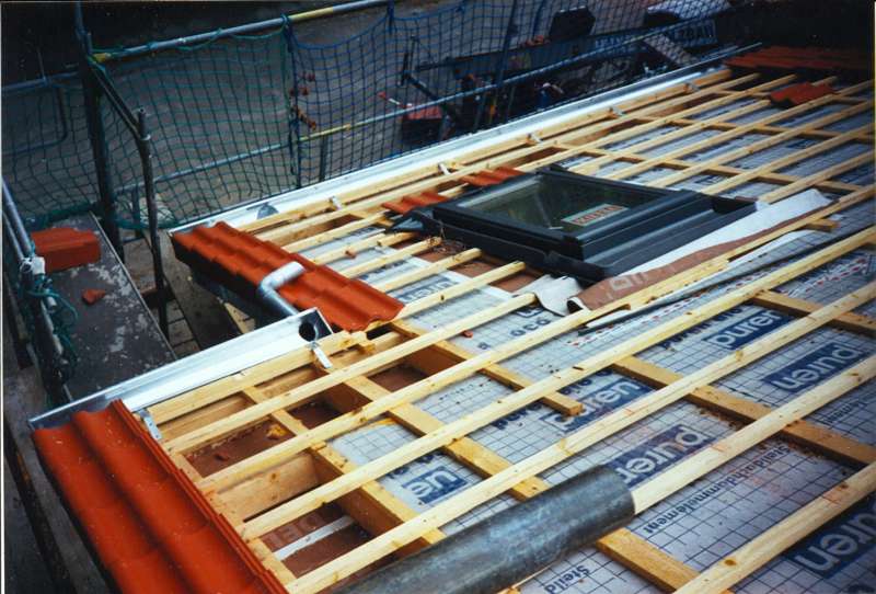

Leider wurde konstruktiv versäumt, die Sichtschalung über der Außenmauer an den Giebelseiten zu unterbrechen und die Dampfbremse an das Mauerwerk anzuschließen. Die Delta Foxx Unterdeckbahn liegt auf der Sichtschalung bis zum Rande des Dachüberstandes.
In der Folge ist Innenluft ausgetreten, die inzwischen zu einer erheblichen Verfärbung der Schalung im Bereich des Dachüberstandes außen geführt hat (möglicherweise Schimmel).
Wie sollte man dieses Problem angehen?

Klar werden die Beteiligten mit einbezogen. Nur haben ...
Klar werden die Beteiligten mit einbezogen. Nur haben die naturbedingt andere Interessen als wir. Deshalb brauchen wir auch unabhängige Meinungen. -
Mangelbeseitigung: Plan nachbessern & Ausführung korrigieren
so klar ist mir das nicht
nach 8 Jahren.
Wer es geplant hat, sollte seinen Plan nachbessern und anschließend die Ausführung korrigieren (lassen).

Ich würde daher das Thema gerne wieder zu meiner Ausgangsfrage zurückführen, wie hier bautechnisch zur dauerhaften Behebung des Problems vorgegangen werden könnte. -
Teilsanierung: Vorgehen bei Kondenswasser an Sichtschalung
Da wir es
wohl auf eine Teilsanierung hinauslaufen.- Einrüsten
- Bereiche am Ort Aufdecken, Dämmung etc. aufnehmen
- Trauf/Ortschalung abnehmen, Folie ans Mauerwerk anschließen
- Umgekehrte Reihenfolge.
Vorm Abrüsten noch nen BD-Test zur Absicherung. -

Danke, Danke Dann will ich mal noch ein ...
Danke, Danke
Dann will ich mal noch ein paar Informationen nachliefern. Die Ortganglänge liegt bei ca. 27 m. Allerdings entfällt ein Teil davon auf einen Vorbau, der im Obergeschoss nicht beheizt ist und wo das Problem so auch nicht auftritt. Die Gebäudehöhe beträgt zwischen 4,5 und 7,5 m. Der Dachüberstand beträgt etwa 80 cm.
Hinzugefügt habe ich auch ein Foto aus der Bauphase. -
