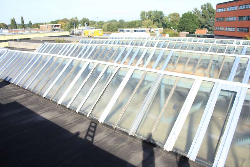

wir, eine Kirche, wollen/müssen unser Dach neu isolieren. Es handelt sich um ein altes Fabrikgebäude, welches vor gut 15 Jahren "renoviert" und umgebaut wurde.
Es handelt sich um ein Flachdach, welches 4 Reihen Glasdach beinhaltet. (siehe Foto)
Das Flachdach neu zu isolieren ist für mich kein Problem, aber wie isoliere ich am sinnvollsten den Glasteil? (Zudem beginnt das Glasdach zu lecken)
Das Glasdach lässt sich nicht entfernen, da sich dort für das Gebäude wichtige T-Träger befinden.
Ich dachte, ich baue einen Holzrahmen über die einzelnen Glasdächer, lege Folie aus, fülle alles mit einer Zellulosedämmung, anschließend Folie und verkleide es mit lasiertem Holz. (Evtl. auch mit Bitumen)
Wenn ich diese Varinte nutze, wie sieht es mit der Taubildung im inneren des Glasdaches aus?
Ich bin für jeden sinnvollen Vorschlag und Tipp offen und dankbar!

  2. Glasdach Sanierung: Planer-Empfehlung – Grundlagenermittlung!
    Da sollten sie doch
    mal mit einem Planer/Statiker vor Ort gehen und die Grundlagenermittlung etwas vertiefen.
    • Glasdach erhalten und "nur" die Gläser tauschen
    • Gläser raus und alternative Dachkonstruktion einbauen
    • Gläser belassen aber verbauen
    Bei allen Lösungen müssen Sie Dachabdichtung inkl. aller Anschlussdetails, Entwässerung insbesondere zwischen den Glasreihen, Bauphysik und Statik berücksichtigen. Das geht nicht ohne einen fachlich versierten Planer, wie mir aus beruflicher Erfahrung genau solcher Sheddachsanierungen bekannt ist.
    Das kann man nicht als einem Dachdecker- und Metallbauunternehmen überlassen. Sowas muss vorher in etlichen Details geplant werden. Gruß aus Berlin
    Glasdach isolieren: Kosten, Risiken & Sanierungsoptionen
    💡 Kernaussagen: Die Sanierung eines alten Glasdachs in Industriegebäuden erfordert eine sorgfältige Planung unter Berücksichtigung von Dachabdichtung, Entwässerung, Bauphysik und Statik. Es gibt verschiedene Optionen, von der Erhaltung und dem Austausch der Gläser bis zum Einbau einer alternativen Dachkonstruktion. Eine professionelle Grundlagenermittlung durch einen Planer oder Statiker vor Ort ist unerlässlich, um die beste Lösung zu finden.
    ⚠️ Wichtiger Hinweis: Bei allen Sanierungsoptionen müssen Dachabdichtung, Entwässerungsdetails (insbesondere zwischen den Glasreihen), Bauphysik und Statik berücksichtigt werden, wie im Beitrag Glasdach Sanierung: Planer-Empfehlung – Grundlagenermittlung! betont wird.
    ✅ Zusatzinfo: Für Sheddachsanierungen sind Planer mit Erfahrung in diesem Bereich sowie Dachdecker und Metallbauunternehmen empfehlenswert.
    👉 Handlungsempfehlung: Kontaktieren Sie einen erfahrenen Planer oder Statiker für eine Vor-Ort-Begehung und eine detaillierte Grundlagenermittlung, um die optimale Lösung für die Isolierung Ihres Glasdachs zu ermitteln. Berücksichtigen Sie dabei die verschiedenen Sanierungsoptionen und die spezifischen Anforderungen Ihres Industriegebäudes, insbesondere im Hinblick auf Wärmedämmung und Altbausanierung.
