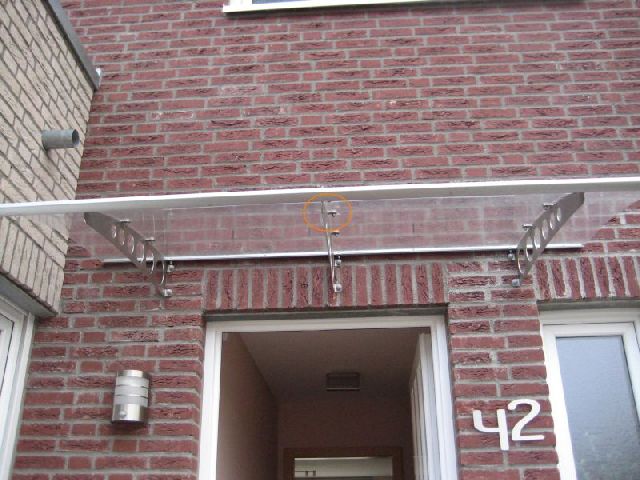

vor ein paar Tagen haben wir einen Riss in unserem Glasvordach entdeckt. Und zwar genau da , wo auch die Bohrung/Verschraubung ist.
Jetzt durch die Kälte scheint dieser Riss zu wandern.
Unser Haus ist durch einen Bauträger gebaut worden und ist ca. 1 Jahr alt. Bei den anderen Häusern gibt es dieses Problem nicht.
Ein Anruf beim Bauleiter ergab: Da es sich um eine Fremdeinwirkung handelt, ist der Bauträger hier nicht zuständig. Bei der Übergabe vor einem Jahr war ja alles noch in Ordnung.
Ich meine: Durch dieses Loch und evtl. zu strammer Befestigung ist durch die Kälte ein Riss entstanden. Also Material und/oder Befestigungsfehler.
Der Bauleiter sagt, dass ich doch beweispflichtig wäre.
Was jetzt? Soll ich gerichtlich vorgehen? (Lohnt sich das ohne Rechtsschutz?)
Für Ratschläge wäre ich sehr dankbar.

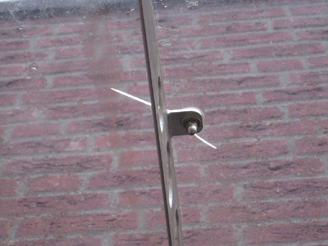

Detailfoto: Riss im Glasvordach an der Bohrung
Hier ein Detailfoto
Hier ein detaillierteres Foto. -
