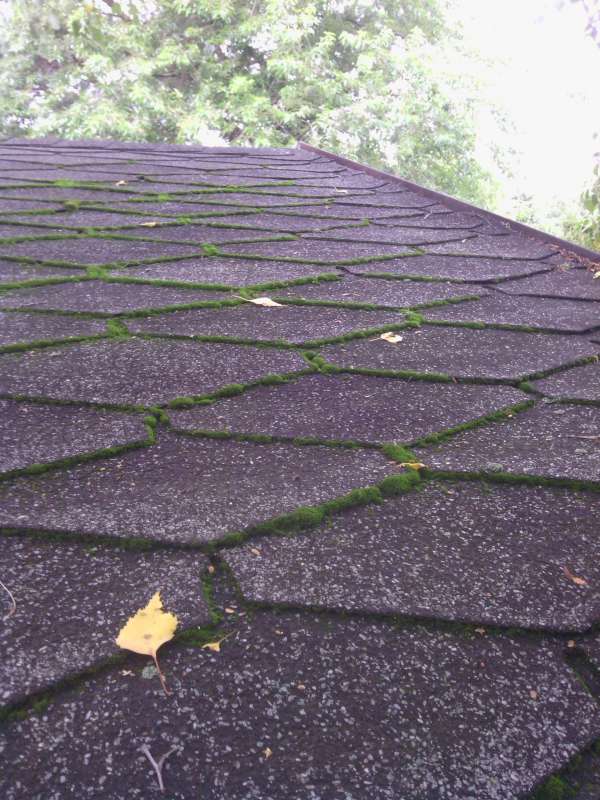

Habe auf meiner Laube ein ca. 6 Jahre altes Bitumenschindeldach (Neigung ca. 15  -  20 Grad). Ich habe das Dach nicht selber aufgebracht, es war der Vorbesitzer. Das Dach ist leider schon an 2 Stellen undicht. Da ich nicht genau weiß wo das Dach undicht ist, würde ich gerne wissen, ob das Dach abgedichtet werden kann, indem ich auf die Bitumenschindeln Bitumen-Latex streiche.

    Ich würde Ihnen raten, die Ursache der Undichtigkeit an Ihrem Bitumenschindeldach genau zu untersuchen, bevor Sie es mit Bitumenlatex überstreichen. Eine oberflächliche Behandlung behebt möglicherweise nicht die eigentliche Ursache, wie beispielsweise beschädigte oder fehlende Schindeln.

  2. Bitumenschindeln: Ursachen für Undichtigkeit nach 6 Jahren
    Nach 6 Jahren
    sollte es aber eigentlich noch i.O. sein. Das bisschen Moos macht erstmal nix. Meist sind es die Anschlüsse / Abschlüsse, wie z.B. das Blech am Ortgang. Dachneigung ist genug vorhanden?
