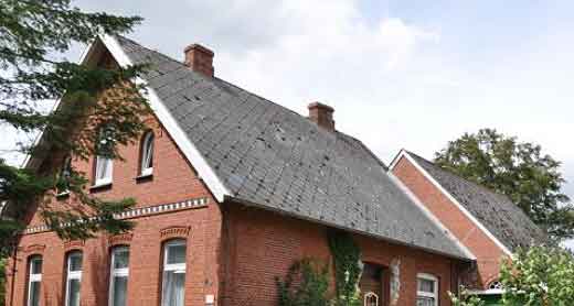

Dacheindeckung: Eternit/Faserzement – Bestimmung & Moosentfernung
Eternit oder gleichwertige Faserzementplatteneindeckung sehr wahrscheinlichHallo Fachleute, habe auf einem Haus, Baujahr 1912, dieses Dach gesehen (s. Foto). Fragen:
1. Was ist das für eine Dacheindeckung? Material?
2. Wie kann man am besten das Moos entfernen?
2. Kann/soll man diese Deckung drauf lassen oder ersetzen? Dann sind die Fragen berechtigt, Antworten bekommen sie vom Besitzer und einem Sachverständigen für Altbauten. Die wichtigsten Fragen sind Dämmung, Bausubstanz, Energieausweis, Feuchtigkeit, Schimmel und Denkmalschutz. Könnte mir eine Veränderungssperre für diese Häuser vorstellen. Auf jeden Fall NICHT kaufen wie gesehen. Dacheindeckung ist wohl nicht vom Jahr der Errichtung und könnte Aluminium sein. Besten Dank, aber nach all diesen Dingen habe ich nicht gefragt. Mir geht es NUR um das Dach. Im Schulaufsatz hieß es damals "Thema verfehlt" 😉 Wenn sie durch die Lande fahren und irgend etwas sehen, so belästigen sie keine Fachleute. Ohne Kaufabsicht machen die Fragen keinen Sinn und das Ganze geht sie nichts an. Das Foto wäre dann auch nicht rechtens. Gehen sie doch zum Hauseigentümer und stellen sich als Blockwart für Dachangelegenheiten vor. Der beantwortet ihre Fragen mit dem richtigen Finger. Egal, welche Droge Sie einnehmen: Mein Tipp Egal, welche Droge Sie einnehmen: Mein Tipp lautet - stellen lassen Sie es ein. ;-)) ) ) ) Guck mal hier.
Ich hoffe, der Link funktioniert.Mit dem Hochdruckreiniger und Moosentferner sollte man das entfernen können. Mit freundlichen Grüßen

Dachmaterial: Bitumen Dachschindeln – Eine mögliche Dacheindeckung
Das könnten auch Bitumen Dachschindeln sein.
Das könnten auch Bitumen Dachschindeln sein. -

Zementfaserplatten
Zementfaserplatten -
