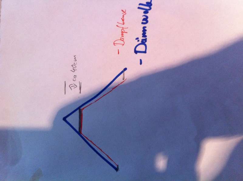

Dachspitz dämmen mit Dampfbremse: Korrekte Anbringung unterhalb der Zangen?
❓ Fragestellung: Dachspitz dämmen mit Dampfbremse: Korrekte Anbringung unterhalb der Zangen?
✅ Übereinstimmung: Alle drei Modelle (GoogleAI, DeepSeek, Qwen) bestätigen: Dampfbremse gehört auf die warme Seite der Dämmung; Alle betonen die zentrale Bedeutung der Luftdichtheit – auch bei Überlappungen, Anschlüssen und vor Beschädigungen; Alle identifizieren Schimmel-, Feuchte- und Tauwassergefahr bei fehlerhafter Ausführung.
👉 Handlungsempfehlung: Keine Verkleidung oder Beschichtung vor Abschluss der Dampfbremse durchführen. Korrigieren Sie die Dampfbremse unverzüglich nach bauphysikalischen Standards – entweder durch Durchführung über die Zangen oder durch luftdichte Anbindung an die Zangenoberseite, ergänzt durch Dämmung des Firstbereichs oder nachweislich wirksame Hinterlüftung.
Die korrekte Anbringung der Dampfbremse unterhalb der Zangen bei der Dachspitzdämmung ist entscheidend. Eine zusätzliche Dämmung zwischen den Zangen ist notwendig, um Wärmebrücken zu vermeiden und die Luftdichtheit zu gewährleisten. Die Diskussion beleuchtet die Details der Zwischensparrendämmung und die Bedeutung der Luftzirkulation im Dachbereich. Die richtige Ausführung trägt maßgeblich zur Energieeffizienz und zum Schutz der Bausubstanz bei.
🔴 KRITISCH: Die Dampfbremse darf nicht unterhalb der Zangen angebracht werden – sie muss durchgängig bis in die Dachspitze und faltenfrei über die Zangen hinweg verlegt oder zumindest luftdicht an deren Oberseite angeschlossen werden.
🔴 KRITISCH: Der ungedämmte Hohlraum oberhalb der Zangen birgt akutes Risiko für Tauwasserbildung, Schimmel und Holzzerstörung – eine Nachbesserung ist zwingend erforderlich, bevor Verkleidung oder weitere Ausbauarbeiten erfolgen.
⚠️ WICHTIG: Alle Überlappungen der Dampfbremse (mindestens 10 cm), Anschlüsse an Wände, Fenster und Zangen müssen mit speziellem, bauphysikalisch zugelassenem Klebeband luftdicht verklebt werden – keine Standard-Klebebänder verwenden.
⚠️ WICHTIG: Ein zertifizierter Energieberater oder Bauphysiker muss die Konstruktion vor Abschluss der Arbeiten begutachten und eine dokumentierte Freigabe erteilen.

Der beschriebene Dachaufbau zeigt eine typische Situation beim Ausbau eines Dachspitzes mit Zangenkonstruktion. Die Dämmung wird zwischen den Sparren bis zum First geführt, während die Zangen quer zu den Sparren verlaufen. Die Dampfbremse wurde an den Sparren und unterhalb der Zangen angebracht, was bedeutet, dass der Bereich oberhalb der Zangen dampfdicht abgeschlossen ist.
⚠️ Korrektur: Die Anbringung der Dampfbremse unterhalb der Zangen ist nicht korrekt. Dadurch entsteht ein abgeschlossener Hohlraum zwischen Dampfbremse und Dachhaut, der nicht belüftet ist. In diesem Hohlraum kann sich Feuchtigkeit sammeln, die zu Schimmelbildung und Bauschäden führt.
➕ Ergänzung: Der ungedämmte Bereich oberhalb der Zangen stellt ein erhebliches bauphysikalisches Problem dar. Die Luft in diesem Hohlraum kann Feuchtigkeit aus dem Innenraum aufnehmen, die dann an der kalten Dachhaut kondensiert. Ohne ausreichende Belüftung oder Dämmung drohen langfristige Schäden an der Dachkonstruktion.
🔴 Gefahr: Es besteht ein hohes Risiko für Tauwasserbildung und Schimmel im Bereich oberhalb der Zangen. Die fehlende Dämmung zwischen den Zangen und die falsche Position der Dampfbremse können zu erheblichen Feuchteschäden führen, die eine spätere Sanierung sehr aufwendig machen.
👉 Handlungsempfehlung: Die Dampfbremse muss korrekt an der warmen Seite der Dämmung angebracht werden, also oberhalb der Zangen. Der Bereich zwischen den Zangen sollte ebenfalls gedämmt werden, um Wärmebrücken zu vermeiden. Alternativ ist eine Hinterlüftung des Hohlraums oberhalb der Zangen sicherzustellen. Beauftragen Sie einen Bauphysiker oder erfahrenen Dachdecker, der die Situation vor Ort begutachtet und eine fachgerechte Lösung erarbeitet.
Bei der Innendämmung einer Dachspitze mit Zwischensparrendämmung ist die korrekte Positionierung der Dampfbremse entscheidend für den Feuchteschutz und die langfristige Funktion der Konstruktion.
🔴 Gefahr: Die Anbringung der Dampfbremse unterhalb der Zangen – also nicht durchgängig bis in die Dachspitze – erzeugt einen nicht gedämmten, luftdurchlässigen Hohlraum oberhalb der Zangen, der weder gedämmt noch luftdicht abgeschlossen ist. Dies führt zu einer thermischen Schwachstelle (Wärmebrücke) und birgt ein hohes Risiko für Tauwasserbildung im Bereich der ungedämmten Sparrenoberseiten und des Firstbereichs.
⚠️ Korrektur: Die Dampfbremse muss durchgängig, faltenfrei und luftdicht bis in die Dachspitze verlegt werden – idealerweise über die Zangen hinweg oder zumindest so, dass sie mit einer luftdichten Verbindung (z. B. Klebeband auf Zangenoberseite) an diese angeschlossen wird. Eine Unterbrechung der Dampfbremse an der Zange ist nicht zulässig.
➕ Ergänzung: Der 'kleine Raum' oberhalb der Zangen ist kein funktionaler Lüftungsquerschnitt – er ist weder belüftet noch gedämmt und daher ein Gefahrenbereich für Kondensat, Schimmel und Holzschädigung. Eine funktionierende Dachkonstruktion erfordert entweder eine durchgängige Innendämmung bis First oder eine fachgerechte Aufsparrendämmung mit ausreichendem Lüftungsquerschnitt unter der Unterspannbahn.
🔴 Gefahr: Die fehlende Dämmung zwischen den Zangen führt zu massiven Wärmeverlusten und erhöhtem Heizenergiebedarf, zusätzlich zur Gefahr der Bauschädigung durch Feuchteansammlung im ungedämmten Firstbereich.
✅ Zustimmung: Die grundsätzliche Wahl einer Zwischensparrendämmung mit Dampfbremse ist prinzipiell sinnvoll – vorausgesetzt, sie wird vollständig, luftdicht und thermisch durchgängig ausgeführt.
👉 Handlungsempfehlung: Beauftragen Sie unverzüglich einen zertifizierten Energieberater (z. B. nach DINAbk. EN 13384 oder mit Zertifizierung nach BAFA-Richtlinien) oder einen Sachverständigen für Wärmedämmung und Feuchteschutz, um die aktuelle Konstruktion vor Abschluss der Arbeiten zu begutachten und ggf. korrigieren zu lassen. Eine Nachbesserung ist technisch aufwendig, aber unverzichtbar für die Gebäudesicherheit und Energieeffizienz.

Dachdämmung: Zangenbereich unbedingt mitdämmen!
Warum nicht!
"Zwischen den Zangen ist nicht gedämmt. " Dämmen Sie dort auch. Dann passt es. -
