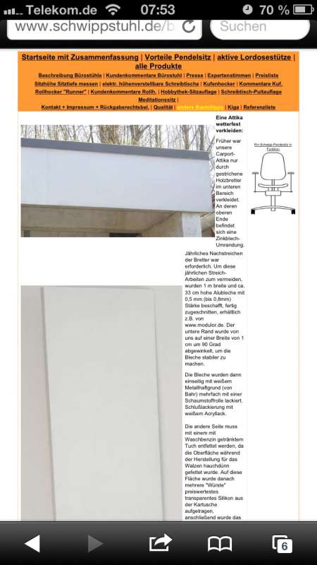

Hallo!
Wir sind am Bauen. Der Zimmermann ist gerade fertig geworden. Jetzt kam der Dachdecker und hat uns die Alubleche gezeigt, mit den die Attika verkleidet werden soll. Unsere Attika soll aussehen wie diese von den HANLO Hommage Häusern; also durchgehend weiß ohne Wulste. Der Dachdecker gab an, dass das nicht gehen würde, weil die Bleche ineinander gesteckt würden. Das glaube ich nicht. Wer kann mir helfen? Danke!

    es gibt, es gibt nicht
    es gibt weiß beschictetes Aluminium, dass in der Tat als Einfach- und/oder Doppelstehfalzdeckung (Einfachdeckung, Doppelstehfalzdeckung) ausgeführt werden kann.
    Den rechten Teil habe ich mal vor gut 18 Jahren gemacht. ABER: es hat Wulste/Falze, weil das Blech andernfalls allein durch thermische Längenänderungen vollkommen deformiert würde.
    In diesem Fall würde ich auf Platten von z.B.
    ausweichen wollen. ABER: auch hier werden Sie um Fugen und Stöße nicht umhinkommen.
    Durchgehend, wie es auf Ihrem Musterbild zu sehen ist, wird nur mit verptutzten Oberflächen gehen. ABER: die Schmutzränder, die beim Ablaufen von Niederschlagswasser entstehen, die müssen Sie häufig reinigen. Design vor Technik ist sehr oft recht "gefährlich".
