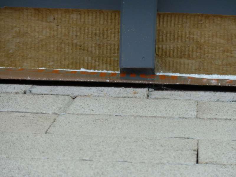

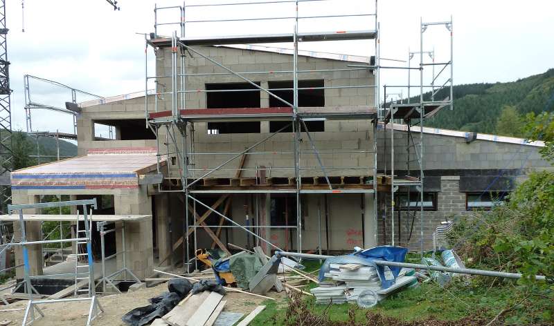

Hallo liebes Forum, ich habe schon 2 Tage lang verschiedene Beiträge durchgelesen und gesucht, aber so richtig habe ich leider nichts gefunden.
Ich habe folgendes Problem: Wir haben ein altes Haus gekauft und komplett umgebaut und aufgestockt mit normalen Hohlblocksteinen 24 er. Dann haben wir ein Pultdach mit 7 ° Neigung drauf bekommen. Die tragende Sparren und Nut- und Federbrettchen (von unten im Haus sichtbar) gehen nur bis zur Auflage am Drempel (Ringbalken/Fußpfette). Darüber hat der Dachdecker dann eine Bauder KSD Duo Dampfsperre gemacht. Dann kamen die Traufüberstände als Sparrenstiche auf die Schalung aufgesetzt und mit den darunterliegenden Tragsparren verbolzt. Brettchen wieder drauf. Als Dämmung kamen einmal 10 cm Styropor und dann 10 cm Mineralwolle. Oben als Dacheindeckung Rhepanol mit Klettverklebung.

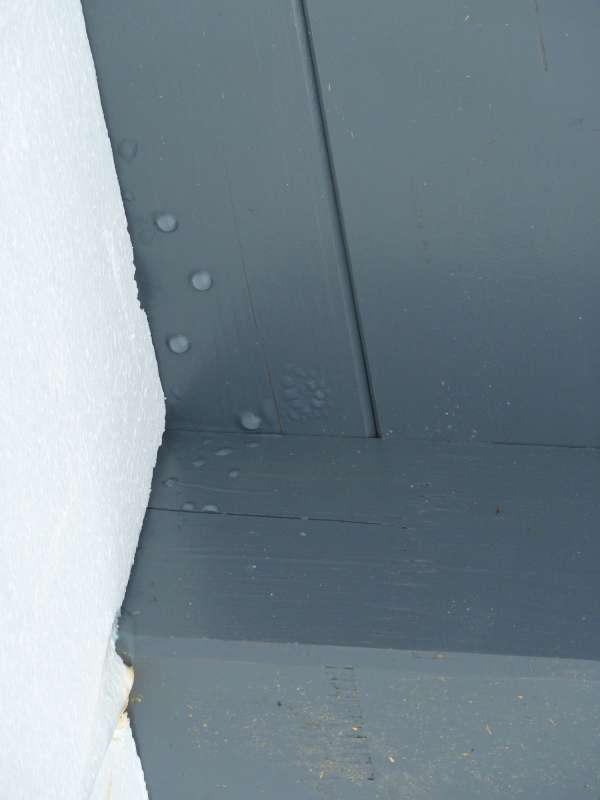

Nun haben wir eine Blower Door Messung gemacht und mussten feststellen, dass es an allen Ecken der Nut und Federbrettchen und aus den Salken sehr stark zieht! bis zu 6,56 m/s.
Außen hat eine Firma schon begonnen ein WDVSAbk. an die Wand anzubringen und es kam schon zu Kondensatbildung ... (siehe Bilder).

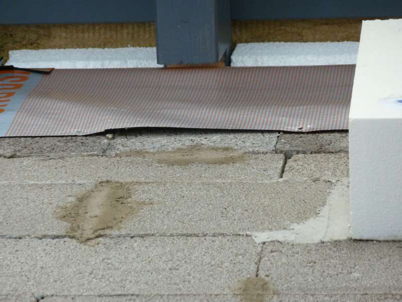

Es muss und kann nur an der Dampfsperre liegen, denke ich. Der Dachdecker hat die neuen Mauersteine mit einem Bitumen Voranstich dünn gestrichen und dann die Dampfsperre erwärmt und mit Dachpappnägel festgemacht. => kann wohl kaum Luftdicht sein, oder? auch ist nur der untere 1-2 cm angeklebt. die restlichen 30 cm sind lose.. da kann dann auch die WDVS Firma keine Platten befestigen. Der Dachdecker war schon 2 mal zum nachbessern da aber es ist immer noch so.
Wie sieht ein richtiger Anschluss an die neu gemauerten Wände aus? Ich habe schon mal gelesen, dass man vorher hätte die Mauersteine von außen ca, 50 cm breit abspachteln müssen?!
Wie kann man den Schaden nun beheben? Ich habe nämlich wenig Lust in 5 Jahren das Dach und den Vollwärmeschutz zu erneuern nur weil der Dachdecker es nicht schalfft die Dampfsperre richtig anzubringen.

  2. Dampfsperre: DIN 4108-7 – Fachmann für Luftdichtheit vor Ort!
    Solche Details gehören geplant!
    ... steht u.a. in DINAbk. 4108-7 und in der einschlägigen Fachliteratur zum Thema Luftdichtheit. Das sollte sich mal ein Fachmann vor Ort ansehen. Energieberater, Architekt oder Bauingenieur mit Ahnung von Bauphysik. Baustelle ist von Berlin leider zu weit weg?!?!
    Mauerwerk ist nur luftdicht, wenn es beiderseits geputzt ist. Folienanschlüsse werden mit Klemmleiste und Quellbandhinterlage an Mauerwerkswände angeschlossen oder mit geeignetem Kartuschenkleber angeklebt, dabei ist darauf zu achten, dass der Anschluss dauerhaft zulastfrei ist!
    Ich hoffe mal, dass Sie das ganze nicht ohne einen Planer und Bauleiter in Eigenregie "nur mit Handwerkern" durchziehen!

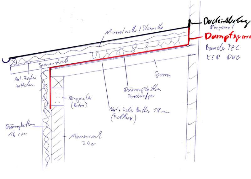

  7. Pultdach Aufbau: Skizze zur Analyse der Dampfsperr-Situation
    Machen Sie mal eine Skizze, wie der jetzige Aufbau ist
    und stellen Sie die Skizze hier online oder E-Mailen Sie mir diese mal zu.
  8. Pultdach: Skizze des Aufbaus mit Details zur Dampfsperre
    kleine Skizze
    anbei ein kleine Skizze, so ist der Aufbau.

  9. Dampfsperre: Luftdichter Anschluss – Ringbalken & Dachfläche!
    OK
    Beim unteren Anschluss wäre die DS wohl mit mind. 2 Schnüren Kartuschenkleber auf dem Ringbalken luftdicht festzukleben gewesen. Beim oberen Anschluss hätte ich dafür plädiert, die DS (Bauder) bis über die Dachfläche hoch zu führen und ebenfalls mit 2 Reihen Dichtbleber zu fixieren. Danach kann dann der Dachdecker genau an dieser Klebe-Ebene die Klemmschiene für die Dachdichtungsbahn befestigen und so die DS mit anpressen. Vorteil: Gibt es doch eine kleinere Undichtigkeit beim oberen Anschluss, so dringt die feuchtwarme Raumluft schadensfrei bis nach außen und nicht in die Dämmung des Daches ein!
  10. Pultdach: Dampfsperre – Dachdecker ändert Details einsichtig
    so wird nun gemacht
    Dachdecker zeigt sich vollkommen einsichtig und ändernt nun die ganzen Details. Leider lästig aber es wird gemacht.
