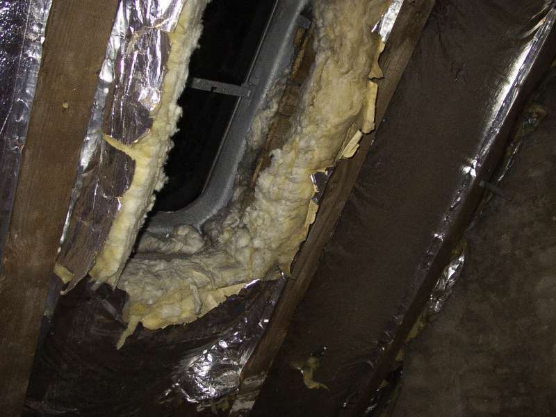

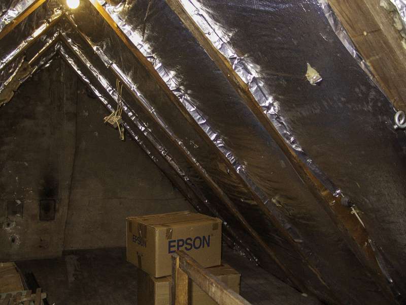

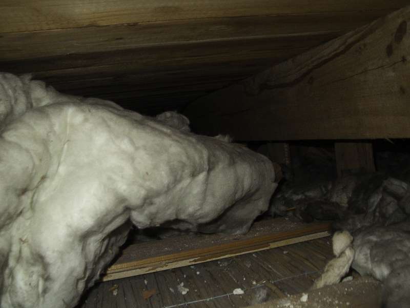

Ich möchte die Isolierung in einer ausgebauten Dachetage, EFRH, Gaube einseitig, verbessern. Außerdem will ich dabei rieselnde Glaswolle loswerden, um den Spitzbogen darüber für Lagerzwecke nutzen zu können. Ich möchte die oberste Geschossdecke isolieren.
Jetzt ist die Decke von der Balkenlage ca. 20 cm abgehängt. An die Balken ist alle 50 cm ein kurzes Brett genagelt, daran quer zur Balkenlage jeweils ein langes Brett über die ganze Breite der Etage. An diese Bretter ist Rohrgeflecht als Putzträger getackert. Bis zu den Fußbodenbrettern des Spitzbodens ergibt sich ein Hohlraum von ca. 34 cm zwischen den Balken, den ich mit Isofloc ausfüllen möchte. Auf der abgehängten Decke liegen ca. 5 cm dicke offene Glaswollebahnen, die sollen raus. Ich will soviel Fußbodenbretter hochnehmen, dass ich die alte Wolle gut herausbekomme und die Zellulose gut hinein. Das Dach ist in Ordnung: Betonschindeln, Dachpappe, verbrettert. Auf dem Spitzbogen schaut die Isolierung des Ausbaus heraus, 10 oder 12 cm Glas/Steinwolle auf Alufolie, auf die Innenseiten der Sparren genagelt.. In diesem Zustand kam es in den vergangenen Jahrzehnten scheinbar zu keinen Feuchtigkeitsschäden. Muss ich jetzt eine Folie als Dampfbremse einziehen, oder von unten auf die Decke kleben, bevor ich mit Isofloc die Geschossdecke verfülle? Ist die Konstruktion dafür stabil genug? (Hat den Anschein) Kann ich die alukaschierte Glas- bzw. Steinwolle (Glaswolle, Steinwolle) zwischen den Sparren des Spitzbodens unproblematisch verkleiden? Jetzt befinden sich hier noch 3 normale Dachluken die ich gegen isolierte austauschen möchte. Ist das verkehrt? Ich überlege dabei, in welcher Weise man den Spitzbogen noch isolieren darf, wenn man darauf spekuliert, dass man in der Isofloclage ohne Dampfbremse auskommt. Und wenn nicht ...
Für einen guten Rat bin ich dankbar!

    🔴 KRITISCH: Zwingende Installation einer fachgerechten, luftdichten Dampfbremse auf der warmen Seite (Innenseite) vor Einbringung der Zellulosedämmung – ohne Ausnahme.
    🔴 KRITISCH: Statikprüfung der abgehängten Deckenkonstruktion durch einen zertifizierten Statiker vor Einblasen – die Zellulose belastet mit bis zu 50 kg/m³ bei 34 cm Füllhöhe.
    ⚠️ WICHTIG: Professionelle, schutzausrüstungspflichtige Entfernung der alten Glaswolle durch lizensierten Fachbetrieb – keine Eigenleistung aus Gesundheits- und Entsorgungsgründen.
    ⚠️ WICHTIG: Vorab-Prüfung der gesamten Dachkonstruktion auf Feuchtigkeitsschäden, Schimmel, Rissbildung in der Alufolie und Luftdichtheit – nicht nur visuell, sondern ggf. mit Feuchtesonde oder Thermografie.
    ⚠️ WICHTIG: Luftdichte Integration aller Durchdringungen (Dachluken, Leitungen, Anschlüsse) in die Dampfbremse – jede Undichtheit macht die gesamte Feuchteschutzkonstruktion unwirksam.
    Ich verstehe, dass Sie die oberste Geschossdecke Ihres ausgebauten Dachgeschosses dämmen und die alte Glaswolle entfernen möchten, um den Spitzboden als Lagerfläche zu nutzen. Zellulosedämmung ist eine gute Wahl, da sie diffusionsoffen ist und sich gut für die Dämmung von Holzbalkendecken eignet.
    Vorgehensweise:
    • Alte Glaswolle entfernen: Die alte Glaswolle sollte fachgerecht entsorgt werden. Tragen Sie dabei Schutzkleidung (Atemschutz, Handschuhe, Schutzbrille).
    • Untergrund prüfen: Stellen Sie sicher, dass die Balkenlage tragfähig und trocken ist. Beschädigte oder feuchte Holzbalken müssen ausgetauscht werden.
    • Dampfbremse anbringen: Eine Dampfbremsfolie auf der warmen Seite (Innenseite) der Dämmung verhindert, dass Feuchtigkeit in die Dämmung eindringt. Achten Sie auf eine sorgfältige Abdichtung der Folie an Anschlüssen und Durchdringungen.
    • Zellulosedämmung einbringen: Die Zellulose kann entweder eingeblasen oder als Matten verlegt werden. Beim Einblasen wird die Zellulose in die Hohlräume zwischen den Balken gefüllt.
    • Fußbodenbretter verlegen: Wenn Sie den Spitzboden als Lagerfläche nutzen möchten, können Sie Fußbodenbretter auf der Dämmung verlegen. Achten Sie darauf, dass die Bretter diffusionsoffen sind, um die Feuchtigkeitsregulierung nicht zu beeinträchtigen.

    🔴 Gefahr: Die größte Gefahr liegt im Verzicht auf eine fachgerechte Dampfbremse auf der warmen Seite der neuen Zellulosedämmung. Bei einer Einblasdämmung ohne Dampfbremse kann Feuchtigkeit aus dem Innenraum in die Dämmung eindringen und dort kondensieren, was zu Schimmelbildung, Durchfeuchtung der Holzbalken und einem Verlust der Dämmwirkung führt. Dies ist besonders kritisch, da die vorhandene Alufolie an den Sparren keine vollständige Dampfbremse darstellt und die Konstruktion ansonsten diffusionsoffen ist.
    ➕ Ergänzung: Die alte, offene Glaswolle sollte fachgerecht entsorgt werden, da sie gesundheitsschädliche Fasern freisetzen kann. Vor dem Einblasen der Zellulose muss die Tragfähigkeit der abgehängten Decke (Bretter und Putzträger) für das zusätzliche Gewicht der Dämmung (ca. 30-40 kg/m³ bei 34 cm) geprüft werden. Eine statische Berechnung durch einen Fachmann ist dringend zu empfehlen.
    ⚠️ Korrektur: Die Annahme, dass man bei einer Isofloc-Dämmung ohne Dampfbremse auskommen könnte, ist fachlich falsch. Zellulosedämmung ist zwar diffusionsoffen, aber nicht dampfdicht. Ohne eine korrekt installierte Dampfbremse (z.B. aus PE-Folie oder einer feuchtevariablen Dampfbremse) auf der Innenseite (Raumseite) ist die Konstruktion hochgradig gefährdet.
    ✅ Zustimmung: Der Austausch der alten Dachluken gegen isolierte Modelle ist grundsätzlich sinnvoll, um Wärmebrücken zu vermeiden. Die Idee, den Spitzboden als Lager zu nutzen, ist nach einer fachgerechten Dämmung und Abdichtung ebenfalls umsetzbar.
    👉 Handlungsempfehlung: Beauftragen Sie einen zertifizierten Energieberater oder Bauphysiker, der die gesamte Konstruktion (Dach, Decke, Dampfbremse) plant. Lassen Sie die statische Tragfähigkeit der Decke prüfen. Installieren Sie zwingend eine fachgerechte Dampfbremse auf der Raumseite der neuen Zellulosedämmung. Die alte Glaswolle muss von einem Fachbetrieb mit entsprechender Schutzausrüstung entfernt und entsorgt werden. Verzichten Sie auf Eigenleistungen bei der Dampfbremse und der Statik.

    🔴 Gefahr: Die geplante Verfüllung ohne Dampfbremse birgt ein hohes Risiko für interkondensativen Feuchteeintrag in der Zelluloseschicht, da die bestehende Alufolie zwischen Sparren nicht als wirksame Dampfbremse fungiert und die Zellulose feuchtigkeitsaktiv ist. Dies kann zu Schimmelbildung, Holzfaulnis und langfristig zu statischen Schwächen führen.
    🔴 Gefahr: Das Verkleiden der alukaschierten Mineralwolle zwischen den Sparren ohne vorherige Prüfung der Feuchtesituation und der Luftdichtheit der Dachkonstruktion ist riskant – die Alufolie ist oft nicht dauerhaft dicht und kann bei mechanischer Belastung oder Temperaturwechsel Risse bekommen, was zu Kondensatansammlung führt.
    ⚠️ Korrektur: Die Annahme, dass die Konstruktion "ohne Dampfbremse auskommt", ist bauphysikalisch falsch: Zellulose erfordert stets eine nachweislich wirksame Dampfbremse auf der warmen Seite – bei ausgebauten Dachgeschossen also unter der abgehängten Decke, nicht auf der Dachseite.
    ➕ Ergänzung: Die geplanten isolierten Dachluken sind grundsätzlich sinnvoll, müssen aber luftdicht in die bestehende Dampfbremse integriert werden – andernfalls entstehen massive Schwachstellen im Feuchteschutz. Auch die Verbindung zwischen Dachluke und Zellulosefüllung muss fachgerecht abgedichtet sein.
    ➕ Ergänzung: Die Stabilität der abgehängten Decke ist zwar augenscheinlich gegeben, doch die zusätzliche Last der Zellulose (ca. 40–50 kg/m³ bei 34 cm Füllhöhe) muss statisch abgesichert sein – insbesondere bei älteren Holzkonstruktionen mit unbekannter Tragfähigkeit der Unterkonstruktion.
    👉 Handlungsempfehlung: Beauftragen Sie vor der Maßnahme einen zertifizierten Energieberater oder Sachverständigen für Wärmedämmung, der eine bauphysikalische Analyse inkl. Feuchtesimulation durchführt, die Dampfbremse fachgerecht einplant und die statische Tragfähigkeit der Deckenkonstruktion prüft – insbesondere vor der Verfüllung mit Zellulose.

  4. 🔴 Steinwolle-Entfernung: Schimmelbildung im Spitzboden entdeckt!
    Steinwolle musste raus
    Die alukaschierte Steinwolle zwischen den Sparren des Spitzbodens habe ich entfernt. Hier und da zeigte sich dahinter doch Schimmel. War ja auch nicht hinterlüftet. Die Glaswolle ist auch entsorgt. War besser so.
    Beste Grüße!
