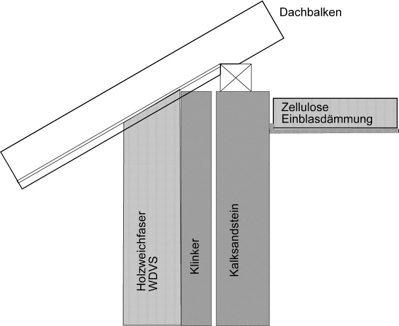

Außenwanddämmung Traufe: Skizze zur Wärmebrückenvermeidung
Laien-Skizze
Ob das was hilft? -
Wärmebrücke Traufe: Klinkerfassade mit Holzfaser-WDVS
wie aus dem lehrbuch ...
Moin,... eine wunderschöne Wärmebrücke.
Die Schicht zwischen Klinker und tragender Wand, ist die Be- und Entlüftet (Belüftet, Entlüftet)?
Und weshalb eine Holzfaserweichplatte als WDVSAbk.?
Traufe dämmen: Zellulosedämmung, Belüftung & WDVS-Effizienz
Was ist denn über der Zellulose-Einblasdämmung der Decke?
Lässt sich die Fußschwelle nicht von der Deckendämmung bis zum WDVSAbk. mit einer Mineralwolle einpacken? Unbedingt Hinweis von Hr. Ibold beachten: Wenn der Fingerspalt zwischen KS und Klinker belüftet war, dann sollte man unbedingt diese Lüftung verhindern, sonst entsteht in dem Schlitz eine Thermik und das WDVS nutzt gar nichts, wenn unten kalte Außenluft angesaugt wird und diese dann als warme Luft oben aus dem Schlitz entweicht. Zu Ihrer Frage: Was meinen Sie mit "fachgerecht"? Die Frage bei der Bewertung einer Leistung ist doch nicht, was man hätte machen können, sondern was Sie beauftragt haben?! Wenn Sie das Öffnen der Brettverschalung am Sparrenüberstand oder die raumseitige Ausdämmung der Fußschwelle nicht geplant und beauftragt haben, dann wird sie auch nicht gemacht. Wenn die Wärmebrücke durch zusätzliche Maßnahmen fachgerecht extra beseitigt werden soll, dann kostet das extra. Entscheiden Sie selbst, wer da die Detailplanung verschlafen hat! -

Nun. Wenn ich jemanden frage, ob er ...
Nun. Wenn ich jemanden frage, ob er Nun. Wenn ich jemanden frage, ob er eine Fußgängerbrücke über einen Fluss nach den Verordnungen XY bauen kann und dieser jemand gibt mir schriftlich, er führe diesen Auftrag demgemäß durch, dann erwarte ich, dass er dies für den vereinbarten Betrag tut und zwar ohne Mängel.Wenn mir jemand schriftlich gibt, dass er eine Wand dämmt und die Wand ist nicht gedämmt, weil der fehlende Anschluss an die Deckendämmung dies zu Nichte macht, stellt sich doch die Frage, ob es nicht zu einer fachgerechten Ausführung gehört, eine Dämmung an den Bestand funktionell anzubinden.
Oder etwa nicht? Die "Detailplanung" hat im übrigen die hiesige Firma übernommen, die den Auftrag auch ausgeführt hat.So wie es mir nicht reicht, dass ein Brett über den Fluss gelegt wird, kann ich nicht glauben, dass eine weitgehend ihrer Funktion beraubten Dämmung eine ausreichende Leistung darstellt.

Hätten Sie einen Planer beauftragt,
dann hätte der Sie sicher drüber aufgeklärt, dass es 3 Sachen sind, die Sie dämmen sollten: Außenwand Decke und Wärmebrücke. Es ist müßig über Ihre Pauschalpreis-Erwartungen zu streiten. Zeigen Sie Ihren Vertrag einem Anwalt und der wird Ihnen sagen, ob die Firma die Dämmung der Wärmebrücke schuldet. Ansonsten verbuchen Sie es unter Lehrgeld, das Sie dafür gezahlt haben, dass Sie geglaubt haben die Ausführenden würden Ihnen gleich die Planung kostenlos mitliefern. -
