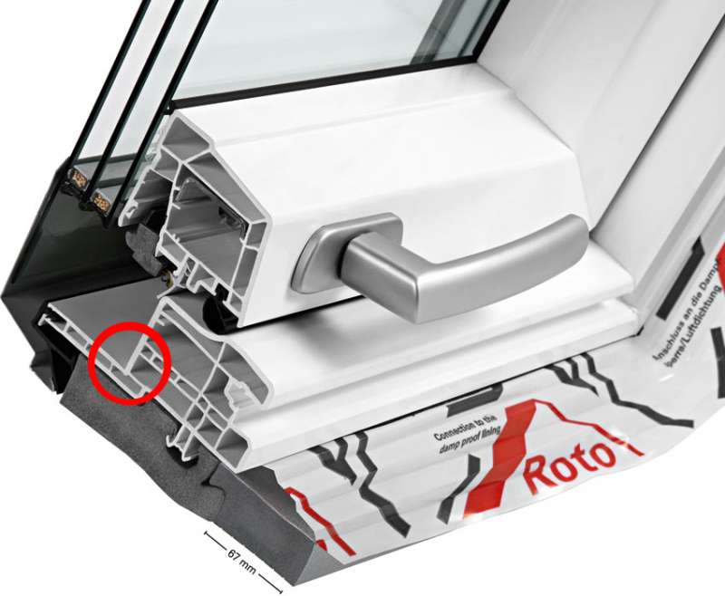

ich habe noch mal eine Frage zu meinem Roto Dachfenster. Ich habe heute das Fenster geöffnet und festgestellt innen am Blendrahmen an der rechten Ecke (siehe Markierung Grafik) sich 2-3 Tropfen Wasser gesammelt haben. Kann es sein dass es sich um Schwitzwasser handelt. In dem Zimmer ist über das Wochenende immer ziemlich kühl. Ca. 12-14 °C und wenn mein Obermieter Sonntags kommt wird das Zimmer auf ca. 20 ° C auf geheizt. Es befindet sich kein Heizkörper unter dem Fenster. Die Außentemperatur hatte die Tage ca.  -  2 °C  -  0 ° C.
Viele Dank für Ihre Hilfe!
Jochen

    Ich vermute, dass es sich bei den Tropfen am Innenrahmen Ihres Roto Dachfensters um Kondenswasser bzw. Schwitzwasser handelt. Dies entsteht, wenn warme, feuchte Luft auf kalte Oberflächen trifft und kondensiert.
    Mögliche Ursachen für Schwitzwasser am Dachfenster:
    • Hohe Luftfeuchtigkeit: Durch Kochen, Duschen oder Wäschetrocknen im Raum.
    • Mangelnde Lüftung: Feuchtigkeit kann nicht entweichen.
    • Kältebrücke: Der Fensterrahmen ist an dieser Stelle schlechter isoliert.
    • Außentemperatur: Kalte Außentemperaturen verstärken die Kondensation.
    👉 Handlungsempfehlung: Überprüfen Sie zuerst Ihr Lüftungsverhalten und die Luftfeuchtigkeit im Raum. Regelmäßiges Stoßlüften (mehrmals täglich für 5-10 Minuten) kann helfen, die Luftfeuchtigkeit zu reduzieren. Sollte das Problem weiterhin bestehen, empfehle ich, einen Fensterfachbetrieb zu kontaktieren, um die Dichtigkeit und Isolierung des Fensters zu überprüfen.

  2. Schwitzwasser Dachfenster: Erste Kontrolle – Trockenwischen!
    am einfachsten
    Wäre es wohl wenn sie trocken wischen und dann noch mal kontrollieren.
    Gehe aber stark von Schwitzwasser aus!
