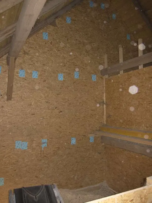

wir haben ein wunderschönes Haus BJ 1907 gekauft, welches der Vorbesitzer bereits teilsaniert hat. Das Haus besitzt eine direkt angrenzende Scheune (Gesamt-Grundfläche 32x10 m). Getrennt ist der Wohnraum zur Scheune durch eine Brandschutzmauer aus Ziegelsteinen.
Der Dachstuhl über dem Wohnhaus wurde komplett erneuert (Insofloc Zwischensparrendämmung 180 mm zzgl. ca. 40 mm Aufsparrendämmung. Einzige Schwachstelle (ist der Bereich der Brandschutzmauer). Die Brandschutzmauer geht direkt bis unter die Schalung der Dachziegel. Dies war wohl eine Bauauflage. An den frostigen Tagen sah man, dass in dem Bereich warme Luft den Tau am Dach auftaute ... Am Dachboden habe ich festgestellt, das die Dampfbremse (OSBAbk. Platten mit Siga Sicrall) komplett verschlossen ist, einzig zur Brandschutzwand ist ein offener Spalt der zwischen 2 und 8 mm breit ist und nicht durch Klebeband etc. verschlossen ist ... diesen Spalt würde ich gerne verschließen, da man merkt das in diesem Spalt die warme Luft nach oben steigt.
Zur Info die Brandschutzmauer ist an der Außenseite (vom Wohnraum aus gesehen) ebenfalls komplett mit ISOffloc gedämmt (siehe Bild), allerdings ist die Dämmhülle durch die Brandschutzwand geschwächt).
Wie und mit welchem Werkstoff, Klebeband, etc. könnte ich diese Schwachstelle beseitigen.

  • BAU.DE / BAU-Forum: 1. Bild zu Frage "Dampfbremse an Brandschutzwand abdichten: OSB zu Ziegel, Risiken & Lösungen (BJ 1907)" im BAU-Forum "Dach"

    Ich verstehe, dass Sie die Dampfbremse zwischen OSB-Platten und einer Ziegel-Brandschutzwand in Ihrem Haus von 1907 abdichten möchten. Eine korrekte Abdichtung ist entscheidend, um Feuchtigkeitsschäden und Schimmelbildung zu vermeiden.
    🔴 Gefahr: Eine fehlerhafte Dampfbremse kann zu Feuchtigkeitseintritt in die Dämmung führen, was deren Dämmwirkung reduziert und Bauschäden verursacht. Im Bereich einer Brandschutzwand ist dies besonders kritisch, da die Wand ihre Funktion nur bei Trockenheit voll erfüllen kann.
    • Untergrund prüfen: Stellen Sie sicher, dass sowohl die OSB-Platten als auch die Ziegelwand sauber, trocken und tragfähig sind. Entfernen Sie lose Teile und Staub.
    • Geeignete Dampfbremsfolie wählen: Verwenden Sie eine hochwertige Dampfbremsfolie, die für den Einsatz im Altbau geeignet ist. Achten Sie auf den sd-Wert (Wasserdampfdiffusionswiderstand). Für eine Zwischensparrendämmung ist ein sd-Wert zwischen 2 und 20 Metern üblich.
    • Anschlussdetails beachten: Der Anschluss der Dampfbremse an die Ziegelwand ist kritisch. Verwenden Sie ein geeignetes Klebeband (z.B. Siga Sicrall) und ggf. eine Anpresslatte, um die Folie luftdicht an die Wand anzuschließen.
    • Überlappungen verkleben: Achten Sie auf ausreichende Überlappungen der Dampfbremsfolie (mind. 10 cm) und verkleben Sie diese sorgfältig mit geeignetem Klebeband.
    • Dichtheitsprüfung durchführen: Nach der Installation empfehle ich eine Dichtheitsprüfung (Blower-Door-Test), um sicherzustellen, dass die Dampfbremse korrekt funktioniert.
    👉 Handlungsempfehlung: Ziehen Sie einen Fachmann (z.B. einen Energieberater oder Dachdecker) hinzu, um die spezifischen Anforderungen Ihres Hauses zu beurteilen und die Abdichtung fachgerecht auszuführen.
