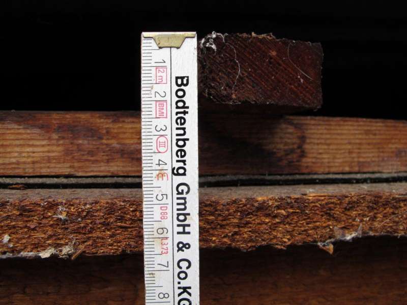

Ich beurteile Ihren geplanten Dachaufbau mit Zellulose folgendermaßen:
Dachaufbau: Der beschriebene Aufbau (Dachpfannen, Lattung, Konterlattung, Dachpappe, Holzplatten, Dämmung, Dampfbremse, Lattung, Innenraum) ist grundsätzlich üblich. Wichtig ist die korrekte Ausführung der einzelnen Schichten.
Dampfbremse: Die Pro Clima Intello ist eine geeignete Dampfbremse für den Innenausbau. Achten Sie auf eine luftdichte Verklebung der Überlappungen und Anschlüsse, um Feuchtigkeitsschäden zu vermeiden. 🔴 Fehlerhafte Dampfbremsen können zu Schimmelbildung führen.
Hinterlüftung: Eine Hinterlüftungsebene zwischen Dachpappe und Dämmung ist entscheidend, um Feuchtigkeit abzuführen und die Lebensdauer der Dämmung zu gewährleisten. Prüfen Sie, ob die vorhandene Konstruktion eine ausreichende Hinterlüftung sicherstellt. 🔴 Eine fehlende oder mangelhafte Hinterlüftung kann zu Feuchteschäden und Schimmel führen.
Zellulosedämmung: Zellulose (Isofloc) ist ein guter Dämmstoff, der diffusionsoffen ist. Achten Sie darauf, dass die Dämmung fachgerecht eingebracht wird, um Wärmebrücken zu vermeiden.
👉 Handlungsempfehlung: Lassen Sie den geplanten Dachaufbau von einem Energieberater oder Dachdecker überprüfen, um sicherzustellen, dass alle bauphysikalischen Anforderungen erfüllt sind und Feuchtigkeitsschäden vermieden werden.
Der vorliegende Sachverhalt beschreibt die Planung einer Dachdämmung mit Zellulose (Isofloc) auf einem bestehenden Dachaufbau mit besandeter Dachpappe und Holzplatten. Die Sparren sollen von 130 mm auf 250 mm erhöht werden, um eine ausreichende Dämmstärke zu erreichen. Als Dampfbremse ist die feuchtevariable Folie Pro Clima Intello + vorgesehen. Die Räume darunter sind unbeheizt und unbewohnt, was die Anforderungen an die Dampfbremse grundlegend verändert.
🔴 Gefahr: Die besandete Dachpappe ist nicht diffusionsdicht, sondern diffusionsoffen. Sie stellt keine wirksame winddichte oder regensichere Ebene dar. Ohne eine funktionierende Hinterlüftungsebene zwischen Dachpappe und Holzplatten besteht ein erhebliches Risiko von Feuchteschäden durch Kondensatbildung im Dämmstoff oder an den Holzplatten. Dies kann zu Schimmelbildung und Fäulnis führen.
➕ Ergänzung: Bei unbeheizten Räumen ist der Dampfdruck von innen nach außen geringer als bei beheizten Räumen. Eine feuchtevariable Dampfbremse wie die Intello + ist hier möglicherweise überdimensioniert und könnte sogar kontraproduktiv sein, da sie die Trocknung nach innen behindert. Stattdessen wäre eine diffusionsoffene Dämmung ohne Dampfbremse oder eine einfache Dampfsperre zu prüfen.
⚠️ Korrektur: Die Annahme, dass die Dachpappe diffusionsdicht sei, ist falsch. Besandete Dachpappe hat einen sd-Wert von etwa 0,1 bis 0,3 m, ist also diffusionsoffen. Eine Hinterlüftungsebene ist daher zwingend erforderlich, um Feuchte aus dem Dachaufbau abzuführen. Ohne diese Ebene kann die Feuchte nicht entweichen und führt zu Bauschäden.
👉 Handlungsempfehlung: Planen Sie eine Hinterlüftungsebene von mindestens 40 mm zwischen Dachpappe und Holzplatten ein. Verzichten Sie auf die feuchtevariable Dampfbremse und setzen Sie stattdessen auf eine diffusionsoffene Konstruktion, z. B. mit einer einfachen Dampfsperre oder ganz ohne Dampfbremse. Lassen Sie die Planung von einem Energieberater oder Dachdecker prüfen, um Feuchteschäden zu vermeiden.
Der beschriebene Dachaufbau weist mehrere kritische bauphysikalische Konfliktpunkte auf, insbesondere hinsichtlich Diffusionsoffenheit, Feuchteschutz und Hinterlüftung. Die besandete Dachpappe ist in der Regel stark diffusionshemmend (sd-Wert > 100 m), was bei fehlender Hinterlüftung zu einer massiven Kondensatriskierung in der Dämmung führen kann. Die geplante Einbringung von Zellulose in die erhöhten Sparren ohne ausreichende Luft- und Feuchtesperrung nach innen sowie ohne funktionierende Hinterlüftung nach außen verstößt gegen die grundlegenden Regeln der wärmetechnischen Konstruktion nach DINAbk. 4108-3 und DIN 68800.
🔴 Gefahr: Ohne funktionierende Hinterlüftungsebene zwischen Dachpappe und Holzplatten besteht ein sehr hohes Risiko für Tauwasserausfall, Holzfaulnis und langfristigen Schimmelbefall in der Dämmung und den tragenden Holzbauteilen – insbesondere bei unbeheizten Speichern mit hoher Feuchtespeicherfähigkeit der Zellulose.
🔴 Gefahr: Die feuchtevariable Dampfbremse Intello+ ist zwar technisch sinnvoll, aber nur dann wirksam, wenn sie lückenlos verklebt und mit einer ausreichend dampfdiffusionsfähigen Innenseite (z. B. diffusionsoffene Putze oder Holzwerkstoffe) kombiniert wird – bei fehlender Hinterlüftung kann sie jedoch nicht kompensieren, dass die Dachpappe die Feuchte nach außen quasi vollständig blockiert.
⚠️ Korrektur: Die besandete Dachpappe ist nicht "vollständig diffusionsdicht" im Sinne einer absoluten Sperrschicht, aber sie ist so stark diffusionshemmend, dass sie in der Praxis als quasi-diffusionssperrend einzustufen ist – eine Hinterlüftung ist daher zwingend erforderlich, nicht optional.
➕ Ergänzung: Für unbeheizte Speicher ist eine Dämmung grundsätzlich sinnvoll, um Wärmeverluste in beheizte Räume darunter zu minimieren – jedoch nur bei korrektem Feuchtemanagement; alternativ wäre eine Aufdachdämmung (z. B. mit PIR-Platten unter neuer Dachdeckung) sicherer.
❌ Widerspruch: Die Annahme, dass eine Dampfbremse allein ausreicht, um Feuchteschäden zu verhindern, ist grundlegend falsch – sie schützt nur vor innerer Feuchte, nicht vor Kondensation durch fehlende Hinterlüftung und Diffusionsstau.
👉 Handlungsempfehlung: Beauftragen Sie unverzüglich einen zertifizierten Energieberater (z. B. nach Energieeinsparverordnung) oder einen bauphysikalisch spezialisierten Sachverständigen für Wärmedämmung, um eine detaillierte Feuchteschutznachrechnung (z. B. mit Glaser-Verfahren) durchzuführen und eine sichere, normkonforme Konstruktionsvariante zu entwickeln – insbesondere unter Einbezug einer mindestens 25 mm hohen, durchgängigen Hinterlüftungsebene mit ausreichendem Ein- und Auslassquerschnitt.
