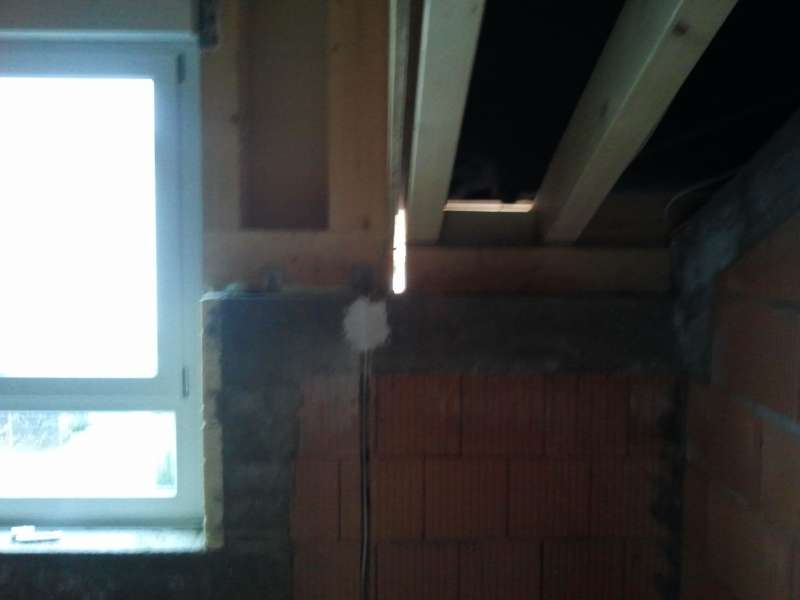

Guten Tag Experten,
haben in unserem Neubau zwei Dachgauben. Kann mir aber beim besten Will
en nicht vorstellen wie ich die seitlichenschlüsse zu bzw. dicht bekommen soll.
Sind diese Lücken (siehe Bild) normal oder muss ich mal mit meinem Dachdecker reden?
Falls es normal ist wie mache ich das am besten zu, sodass das spätere Dämmmaterial auch nicht nass wird?
Schon mal vorab danke für die Hilfe
Liebe Grüße Stefan G

    Guten Tag Stefan,
    Die seitlichen Anschlüsse von Dachgauben sind kritische Punkte, die sorgfältig abgedichtet werden müssen. Ob die gezeigten Lücken normal sind, hängt von der Konstruktionsweise und den verwendeten Materialien ab. Ich empfehle, dies umgehend mit Ihrem Dachdecker zu besprechen.
    Mögliche Ursachen für die Lücken könnten sein:
    • Fehlerhafte Ausführung der Dämmung
    • Mangelhafte Abdichtung zwischen Gaube und Dach
    • Bewegungen des Dachstuhls durch Temperaturunterschiede oder Setzungen
    🔴 Gefahr: Undichte Gaubenanschlüsse können zu Feuchtigkeitseintritt führen, was wiederum Schimmelbildung und Schäden an der Bausubstanz zur Folge haben kann.
    👉 Handlungsempfehlung: Lassen Sie die Anschlüsse von einem Fachmann überprüfen und gegebenenfalls nachbessern. Achten Sie auf eine fachgerechte Ausführung der Dämmung und Abdichtung.
    Der Sachverhalt beschreibt ein Problem mit seitlichen Lücken im Gaubenanschluss eines Neubaus. Der Nutzer ist unsicher, ob diese Lücken normal sind und wie eine fachgerechte Abdichtung erfolgen kann, um die Dämmung vor Feuchtigkeit zu schützen.
    🔴 Gefahr: Seitliche Lücken im Gaubenanschluss sind in der Regel nicht normal und stellen ein erhebliches Risiko für Feuchteeintritt dar. Dies kann zu Durchfeuchtung der Dämmung, Schimmelbildung und Bauschäden führen. Bei einem Neubau ist eine mangelfreie Abdichtung zwingend erforderlich.
    ❌ Widerspruch: Die Annahme, solche Lücken könnten normal sein, ist fachlich falsch. Ein ordnungsgemäßer Gaubenanschluss muss winddicht, schlagregendicht und diffusionsoffen ausgeführt sein. Offene Fugen sind ein klares Indiz für einen Ausführungsmangel.
    ➕ Ergänzung: Die Abdichtung erfolgt in der Regel mit speziellen Anschlussbändern (z. B. Butyl- oder Fugenbänder) und einer systemkonformen Verklebung. Die Dämmung muss vor Feuchte geschützt werden, da nasse Dämmung ihre Wirkung verliert und langfristig zu Bauschäden führt.
    👉 Handlungsempfehlung: Sie sollten umgehend Ihren Dachdecker kontaktieren und auf die Mängel hinweisen. Bestehen Sie auf eine fachgerechte Abdichtung nach den anerkannten Regeln der Technik. Lassen Sie sich die Ausführung schriftlich bestätigen und dokumentieren Sie die Mängel mit Fotos. Bei Uneinigkeit ziehen Sie einen unabhängigen Bausachverständigen hinzu.
    Bei der Abdichtung von Dachgauben handelt es sich um eine kritische Anschlussstelle, an der Feuchteschäden, Wärmeverluste und Schimmelbildung besonders häufig entstehen – insbesondere wenn seitliche Lücken zwischen Gaubenwand und Dachhaut bestehen.
    🔴 Gefahr: Offene seitliche Lücken am Gaubenanschluss ermöglichen eindringende Nässe, insbesondere bei Schräglagen, Winddruck oder Spritzwasser – dies gefährdet die Dachkonstruktion, die Dämmung und die Raumluftqualität langfristig.
    ⚠️ Korrektur: Solche Lücken sind keinesfalls "normal" – sie widersprechen den Anforderungen der DIN 18531 (Dachabdichtungen) und der Energieeinsparverordnung (EnEVAbk. / GEG), die eine durchgängige, fehlerfreie Anschlussabdichtung vorschreiben.
    ➕ Ergänzung: Eine fachgerechte Lösung erfordert eine mehrschichtige Anschlussabdichtung: mindestens eine unterdachseitige Dampfbremse, eine dichte Anschlussbahn mit mindestens 15 cm Überstand auf Gaubenwand und Dachhaut sowie eine oberseitige, winddichte Abschlussleiste oder ein geeignetes Dichtband.
    ✅ Zustimmung: Die Sorge, dass die Dämmung durch Feuchtigkeit beschädigt wird, ist vollkommen berechtigt – ungeschützte Dämmung verliert bei Durchfeuchtung nahezu vollständig ihre Wärmedämmwirkung und kann Schimmelpilzbildung begünstigen.
    ➕ Ergänzung: Auch die statische Integration der Gaube in die Dachkonstruktion muss geprüft werden – ungedämmte oder unverankerte Anschlüsse können zu Rissbildung oder Verzug führen.
    👉 Handlungsempfehlung: Beauftragen Sie unverzüglich einen zertifizierten Dachdecker oder einen unabhängigen Sachverständigen für Dach- und Abdichtungstechnik zur Vor-Ort-Prüfung – eine nachträgliche Sanierung ist deutlich aufwändiger und teurer als eine fachgerechte Nachbesserung in der Bauausführung.

  2. Gaubenanschluss: Planungsfehler – Wer ist verantwortlich?
    Eigentlich ...
    Eigentlich gibt es für solche Sachen Planungsdetails, damit gerade so ein Mist nicht passiert.
    Deswegen die Frage: wer hat es geplant?
  3. Gaubenanschluss: Architekt plant – Ausführung mangelhaft?
    Architekt hat es geplant ...
    inklusive Ausführungsplanung. Ihrer Antwort entnehme ich, dass es so nicht in Ordnung ist?
    Stefan G
  4. Gaubenanschluss: Architekt plant – Ausführung mangelhaft?
    Stefan G
  5. Gaubenanschluss: Ausführungsplanung ignoriert – Pfusch am Bau!
    Das ist nur nicht in Ordnung ...
    Das ist nur nicht in Ordnung das ist Kacke im Quadrat. Gerade dafür macht man Ausführungspläne, damit sowas nicht passiert. Nu kann man die Frage stellen, wer hat sich vermessen, der Zimmerer oder der Maurer. Ok, der Maurer ist froh, wenn er auf dem Grundstück bleibt ... 🙂
    Tja, wenn es der Architekt geplant hat, den ranpfeifen, er soll nachbessern lassen.
  6. Gaubenanschluss: Planungsfehler? Bauleitung prüfen!
    Hmmmm ...
    Es gibt zwar auch echte Pfeifen in unserer Zunft (wie überall), aber das ein Architekt einen XPS-Streifen innenseitig an einem Ringbalken an der Leibung plant  -  öhhhh? Eher nein! Wenn aber die Ausführungsplanung auch anderweitig ähnlich konsequent ignoriert bzw. nach eigenem Gutdünken interpretiert wurde, dann erklären sich auch solche Lücken. Wer macht denn da die Bauleitung?
  7. Gaubenanschluss: Gesamtbetrachtung – Kritik am 'Kunstwerk'
    Ralf ...
    Ralf Du möchtest doch nicht wissen, was ich bei Gesamtbetrachtung dieses "Kunstwerkes" tatsächlich denke? 🙂
  8. Gaubenanschluss: Ursache seitlicher Lücken – Maurerfehler?
    Interessant wäre
    zu wissen ob die linke Seite genauso aussieht! Wenn ja, hat der Maurer die Aussparung etwas zu groß gemacht! Erklärt aber nicht den Spalt Gaupe/Dachsparren. Es sei denn, der Zimmermann hatte den selben Zollstock wie der Maurer:-)
