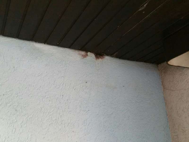

Hallo Forum!
Ich habe mir gestern ein Reihenmittelhaus mit Flachdach angesehen. Das Haus steht schon seit einigen Jahren leer. Wann zuletzt was am Dach gemacht wurde ist unbekannt, man weiß nur, dass mal was gemacht wurde vor rund 10 Jahren.
Mir sind nun trotz Regen am Vortag und in der Nacht keine feuchten oder nassen Stellen aufgefallen. Allerdings ist hier und dort ein bisschen Schimmel an der Decke zu sehen.
Von der Substanz her macht das Haus einen guten Eindruck. Es riecht auch nicht modrig oder feucht.
Das Dach hat ca. 50-60 m², einen Kamin, eine Antenne und eine Lichtkuppel.
Natürlich soll das Dach nach der Sanierung die aktuellen dämmstandards erfüllen.
Liege ich in meiner Kalkulation mit rund 25.000 € im grünen Bereich? Ob es "nur" abgedichtet und gedämmt werden muss oder abgerissen und neu aufgebaut werden muss kann ich als Laie schlecht beurteilen.
Vielen Dank für die Antworten.

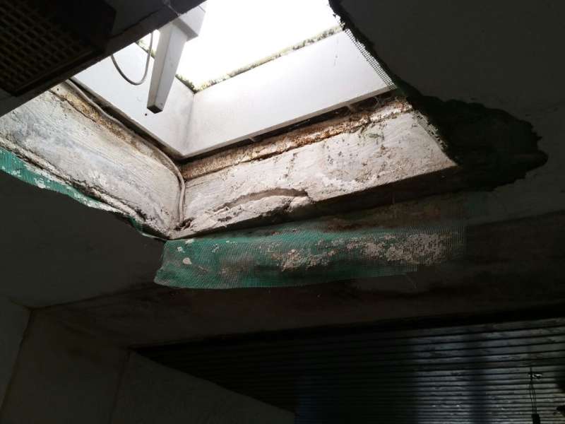

  3. Flachdach Reihenhaus: Zweischalige Konstruktion – Gründliche Prüfung!
    ähmm
    das sieht mir sehr nach einer zweischaligen (belüfteten?) Konstruktion aus. Das grüne könnte u.U. die Dampfsperre sein.
    Da sollten Sie SEHR gründlich nachschauen!

    Zur ersten Antwort: Ja ich möchte das Haus kaufen. An einen Sachverständigen habe ich auch schon gedacht, allerdings ist der gesamte Verkauf immer noch ein bisschen in der schwebe (erbengemeinschaft). Die Eigentümer werden definitiv nichts mehr investieren.
    Zur zweiten Antwort: Das Grüne ist eine Art Armierungsgewebe. Das ist in den Putz an der Decke eingearbeitet. Vom Aufbau her denke ich, dass direkt auf der Dämmung Schweißbahnen liegen, allerdings war ich noch nicht auf dem Dach, da wir keine Leiter dabei hatten.
    Zur dritten Antwort:
    Das Haus ist aus den späten 70 ern, so Baujahr 77 oder 78. Die Fenster sind noch die ersten, allerdings schon mit "Isolierverglasung". Die Heizung kommt ohnehin neu (Erdgas). Das gesamte Haus ist an einem Hang gebaut. Man geht quasi im ersten Og in das Haus hinein und kann innen dann runter. Zur Hang Seite sind dann zwei Keller Räume und nach vorne raus zwei Schlafzimmer. Dementsprechend gering sind auch die Flächen der Außenwände, da es ja ein mittelhaus ist.
    Im Obergeschoss gibt es in den Ecken ein bisschen Schimmel (so 20 cm breit und 10 cm hoch) und unterhalb des Oberlichtes. Am Oberlicht hat es vor Jahren wohl mal bei Regen getropft worauf hin das Dach repariert wurde. In welchem Umfang ist nicht bekannt. Der Keller ist augenscheinlich und auch Gefühlsmäßig trocken (Wände sind nicht klamm). Ein feuchte Messgerät werde ich aber mitnehmen beim nächsten Mal (geht das fürs Brennholz auch?) Grüße
