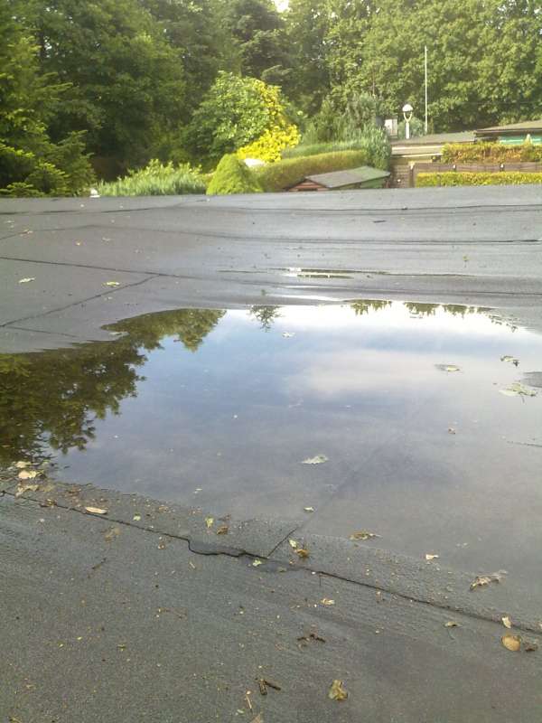

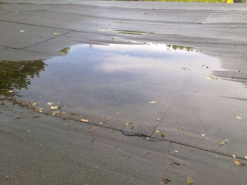

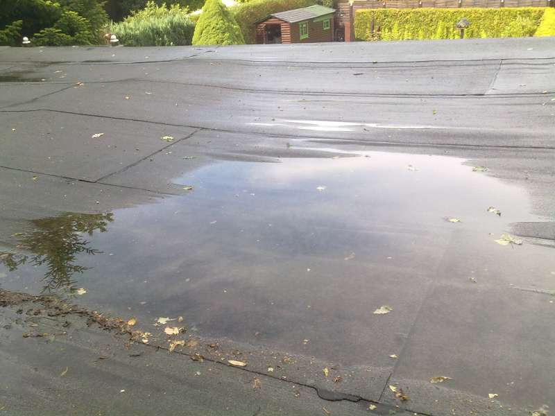

wir haben folgendes Problem. Wir haben vor gut zwei Wochen einen Garten übernommen.
Nun war ich heute das zweite Mal auf dem Dach, nachdem es geregnet hat und finde eine riesige Pfütze auf dem Dach ...
Hoffe die Bilder können zeigen, wie es aussieht
Was sagt ihr dazu? Kann man das so lassen? Trocken scheint es momentan eigentlich zu sein (also in der Laube selbst). Wir haben die Decke abgehangen und haben die Bretter gefühlt, die sind momentan trocken
Waren aber mal eindeutig nass
Also von unten scheinen wir nur sehr eingeschränkt eine Möglichkeit zu haben, was dagegen zu machen ...
Falls ihr sagt, da muss was gemacht werden, was würdet ihr machen?
VG Schmidt
