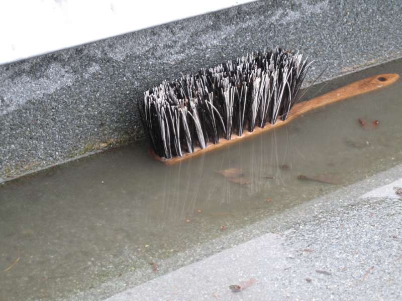

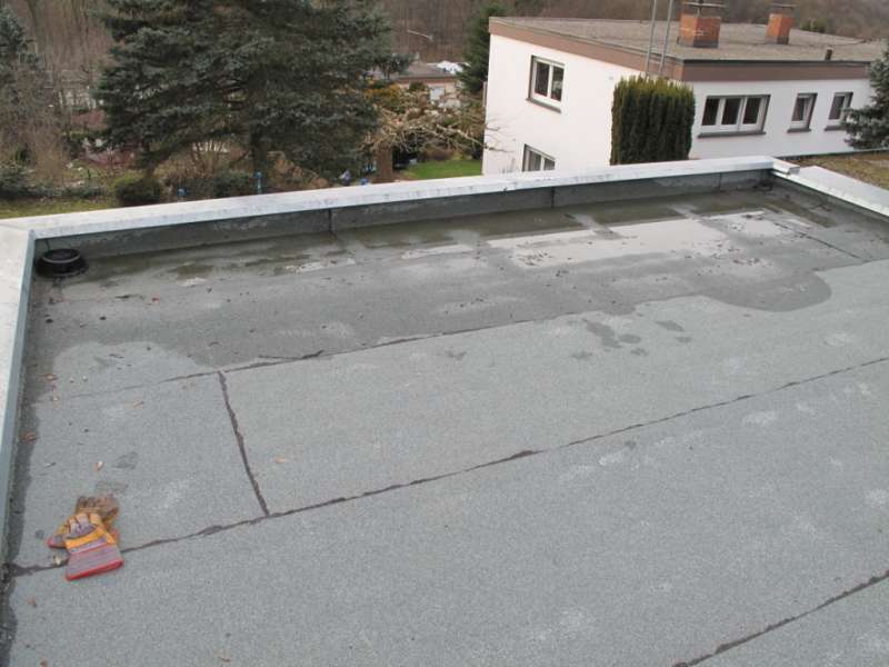

habe die Dachhaut des Garagenflachdachs (37 m²) im Herbst letzten Jahres erneuern lassen, da die alte Bitumenbahn (wahrscheinlich 40 Jahre) porös erschien und am Rand geringfügig undicht war. Alte Bitumenbahn wurde entfernt, dann zweilagig G 200 S4 lose verlegt, und darauf Vedaflex SP 5.2 gemäß Auftrag vom örtlichen Dachdeckermeisterbetrieb "vollflächig verklebt / aufgeflämmt". Ausführung als Wanne mit neu aufgesetzen Randbohlen ringsum, leichtes Gefälle, mit einseitigem integriertem Abfluss.
Ich habe bei der Durchführung gelegentlich zugeschaut, sah ganz OK aus, insbesondere habe ich die Nähte angeschaut. Leider gibt es jedoch Pfützen, siehe Bild. Sind die schädlich oder eher harmlos?

Ich beurteile die Pfützenbildung auf einem Flachdach als potenziellen Mangel, der genauer untersucht werden sollte. Ob es sich tatsächlich um einen Mangel handelt, hängt von verschiedenen Faktoren ab, wie der Größe und Tiefe der Pfützen, dem Gefälle des Daches und der Art der Abdichtung.
Mögliche Ursachen für Pfützenbildung:
- Ungenügendes Gefälle: Ein zu geringes Gefälle des Flachdachs kann dazu führen, dass Wasser nicht richtig abfließt.
- Unebenheiten in der Dachabdichtung: Durch die Verlegung der Bitumenbahnen können Unebenheiten entstehen, in denen sich Wasser sammelt.
- Verstopfter Abfluss: Ein verstopfter Dachablauf verhindert den Wasserabfluss.
- Durchführung: Fehlerhafte Ausführung von Anschlüssen und Durchdringungen.

Der vorliegende Sachverhalt beschreibt eine fachgerecht durchgefuehrte Erneuerung eines Garagenflachdachs mit einer zweilagigen Bitumenabdichtung und einer vollflaechig verklebten Oberlage. Trotz der fachmaennischen Ausfuehrung durch einen Dachdeckermeisterbetrieb sind nach dem ersten Winter Pfützen auf der Dachflaeche aufgetreten. Dies ist ein haeufiges Problem bei Flachdaechern, das auf unzureichendes Gefaelle oder Setzungen des Dachaufbaus zurueckgefuehrt werden kann.
🔴 Gefahr: Pfützen auf einer Bitumenabdichtung stellen ein erhoehtes Risiko dar. Stehendes Wasser fuehrt zu einer dauerhaften Durchfeuchtung der Dachhaut, was die Alterung des Bitumens beschleunigt und die Haltbarkeit der Abdichtung massiv verkuerzt. Insbesondere bei Temperaturwechseln kann das Wasser gefrieren und die Dachhaut mechanisch schaedigen.
➕ Ergaenzung: Die Ursache fuer die Pfützenbildung kann in einer unzureichenden Planung des Gefaelles liegen. Ein Flachdach sollte ein Mindestgefaelle von 2% aufweisen, um einen sicheren Wasserabfluss zu gewaehrleisten. Auch eine ungleichmaessige Verlegung der Daemmung oder Setzungen des Untergrunds koennen zu Mulden fuehren. Die Tatsache, dass die Abdichtung erst im Herbst aufgebracht wurde, erhoeht das Risiko von fruehzeitigen Schaeden durch stehendes Wasser.
⚠️ Korrektur: Die Annahme, dass Pfützen auf einer fachgerecht verlegten Abdichtung harmlos seien, ist fachlich nicht korrekt. Auch wenn die Abdichtung zunaechst dicht ist, fuehrt die dauerhafte Wasserbelastung zu einer vorzeitigen Versproedung und Rissbildung. Zudem kann sich bei stehendem Wasser Moos- und Algenbewuchs bilden, der die Dachhaut zusaetzlich angreift.
👉 Handlungsempfehlung: Beauftragen Sie umgehend den ausfuehrenden Dachdeckerbetrieb mit einer Nachbesserung. Lassen Sie die Pfützen dokumentieren und fordern Sie eine fachmaennische Begutachtung des Gefaelles. Sollte das Gefaelle unzureichend sein, ist eine Nachbesserung durch Aufdopplung der Daemmung oder Einbau von Gefaellekeilen erforderlich. Bei anhaltenden Problemen oder Streitigkeiten ueber die Mangelhaftigkeit der Leistung ziehen Sie einen unabhaengigen Bausachverstaendigen hinzu.
Pfützenbildung auf Flachdächern ist grundsätzlich kein akzeptabler Zustand und weist immer auf eine funktionale Störung der Entwässerung hin – unabhängig vom Alter oder scheinbar intaktem Erscheinungsbild der Dachhaut.
🔴 Gefahr: Stauendes Wasser führt zu beschleunigter Alterung der Dachabdichtung, insbesondere bei bituminösen Bahnen wie Vedaflex SP 5.2, da es die Bitumenmatrix durch Wassereinwirkung und Temperaturwechsel schädigt; zudem besteht erhöhte Gefahr von Durchfeuchtung bei geringsten Fehlstellen oder Nähten.
🔴 Gefahr: Langfristig kann es zur Ausbildung von Wurzelbildung (bei begrünten Dächern), biologischem Bewuchs oder Frostschäden im Winter kommen – selbst bei geringer Wasserhöhe und kurzer Verweildauer.
⚠️ Korrektur: Die Annahme, Pfützen seien "harmlos" oder "normal", ist fachlich unzutreffend: DIN 18531-1 verlangt ausdrücklich eine vollständige Entwässerung innerhalb von 48 Stunden nach Niederschlag – Pfützen nach mehr als 2 Tagen sind ein klarer Mangel.
➕ Ergänzung: Mögliche Ursachen sind nicht nur unzureichendes Gefälle, sondern auch Verstopfung des Abflusses, Setzungen im Untergrund, ungenaue Ausführung der Wanne oder unzureichende Planung der Abflussposition bei einseitiger Entwässerung.
✅ Zustimmung: Die gewählte Systemkombination (G 200 S4 + Vedaflex SP 5.2) ist grundsätzlich geeignet für Flachdächer, vorausgesetzt die Ausführung erfolgt nach Herstellerangaben und mit vollständiger Funktionsprüfung der Entwässerung.
👉 Handlungsempfehlung: Beauftragen Sie unverzüglich einen zertifizierten Dachbausachverständigen (z. B. nach ZVDH oder DIBt) zur detaillierten Abnahmeprüfung, Messung des Gefälles, Funktionsprüfung des Abflusses und Dokumentation der Pfützenverweildauer – eine bloße visuelle Kontrolle reicht nicht aus.
