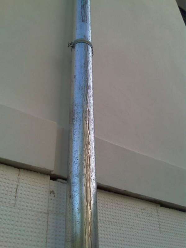

Guten Tag,
an einer Flachdachvilla wurden Fallrohrstränge aus Titanzink montiert. Bereits 3 Tage nach der Montage wiesen die Fallrohre eine unansehnliche Korrosion in Form von tropfenähnlichen schwarzen Laufspuren auf. Auf Kosten des Dachdeckers wurden diese Fallrohre ausgetauscht. Die neuen blanken, und mit Handschuhen montierten Fallrohre wiesen leider wiederum nach 3 Tagen dieselben unansehnlichen Flecken auf. Woran kann das liegen?
Das Flachdach ist mit Bitumenschweißbahn abgedichtet. Fassade ist mit einer Lotusfarbe gestrichen worden.
Ich werde noch ein Foto nachreichen.

    Ich sehe, dass es bei Titanzink-Fallrohren an einer Flachdachvilla kurz nach der Montage zu Korrosion in Form von schwarzen Laufspuren gekommen ist.
    Mögliche Ursachen für die Korrosion könnten sein:
    • Kontaktkorrosion: Durch Kontakt mit unedleren Metallen (z.B. Kupfer) kann Zink korrodieren.
    • Bitumen: Auswaschungen aus der Bitumenschweißbahn des Flachdachs könnten die Korrosion begünstigen.
    • Umwelteinflüsse: Saure Niederschläge oder aggressive Luftschadstoffe können Zink angreifen.
    • Materialfehler: In seltenen Fällen kann ein Fehler im Material des Fallrohrs vorliegen.
    • Montagefehler: Die Verwendung ungeeigneter Handschuhe (z.B. solche, die Rückstände hinterlassen) bei der Montage kann ebenfalls zu Korrosion führen.
    Ich empfehle, die folgenden Punkte zu prüfen:
    • Materialprüfung: Eine Analyse des Materials der Fallrohre kann Aufschluss über eventuelle Materialfehler geben.
    • Umgebungsbedingungen: Die Analyse von Niederschlagswasser und Luft auf aggressive Substanzen kann helfen, die Ursache der Korrosion zu identifizieren.
    • Montageprotokoll: Überprüfen Sie, ob bei der Montage die korrekten Materialien und Werkzeuge verwendet wurden.
    👉 Handlungsempfehlung: Lassen Sie die Ursache der Korrosion von einem Fachmann (Klempner oder Materialprüfer) untersuchen, um weitere Schäden zu vermeiden.

  2. Titanzink Fallrohr: Korrosionsbild – Analyse der Laufspuren
    Hat zwar etwas länger gedauert, aber habe endlich ...
    Hat zwar etwas länger gedauert, aber habe endlich ein Foto gefunden:
