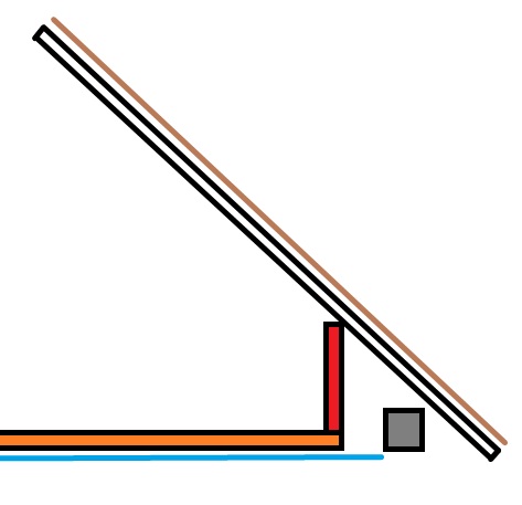

in den nächsten Tagen wollte ich mein Dach von innen dämmen (derzeit nur Ziegel und Unterspannbahn vorhanden). Der ganze Aufbau der Dämmung ist mir durchweg klar, nur sind bei mir bei der Dachbegehung und Planung noch zwei Fragen aufgetaucht.
  1. Unter der Dachschräge habe ich noch vertikale Sparren in ebenfalls 90 cm Abstand wie die normalen Sparren (rot im Bild dargestellt). Diese vert. Sparren hindern mich die Dampfbremse im ganzen dort horizontal anzubringen, d.h. ich muss hinter die Sparren und die nächste Bahn überlappend zu verkleben ist sehr schwer. Man muss viel einschneiden. Schwierig zu erklären ... Wie bringe ich die Folie in diesem Fall am besten an?
  2. Und dem Fußboden (orange) ist eine flächige Dampfbremse verlegt (blau). Muss ich diese Dampfbremse mit der späteren Dampfbremse vom Dach verkleben?
Kann jemand helfen?
Danke

  2. Dampfbremse verlegen: Über Pfette ziehen & richtig abdichten
    Dampfbremse ...
    Warum unter dem Fußboden eine flächige Dampfbremse verlegt ist weiß vielleicht der der es geplant hat ...
    was es da zu schneiden gibt? Dampfbremse bis über die Pfette ziehen, mit Dachlatte fixieren und dann unten andere Pfette endgültig befestigen und abdichten.
  3. Dampfbremse hinter Pfetten verlegen: Notwendigkeit & Vorgehensweise
    Zum besseren Verständnis
    Danke Bernhard, aber ich habe deine Antwort nicht ganz verstanden. Oder ich habe mich falsch ausgedrückt.
    Muss ich nicht die Folie nicht auch hinter den Pfetten verlegen? Ich muss doch das ganze Dach von innen dämmen und dafür muss ich doch da hinter. Oder nicht?
    Oder ziehe ixh einfach die Folie vor der Pfette runter?
    Den Bauunternehmer kann ich nicht mehr wegen der Folie fragen ... Gibt es nicht mehr. Muss ich beide Folien verbinden?
    Danke
  4. Fußbodenaufbau prüfen: Beschaffenheit für Dampfbremse relevant
    Wie ist der Fußboden
    Wie ist der Fußboden (orange) beschaffen?
  5. Dampfbremse: Anschluss an Pfette – Varianten & Drempel berücksichtigen
    du kannst die Dampfbremse mit geeigneten Mitteln hinten und vorne an die Pfette anschließen.
    sofern der Drempelraum einen Zugang hat ... also zum beheizten Teil gehört, würde ich die Folie an der Vorderseite der unteren Pfette enden lassen.
    Verbinden mit der Bodenfolie hat mE keinen Sinn, da ich den Sinn der Folie da nicht erkenne ...
  6. Dampfbremse verlegen: Problemstelle Stempel – Lösung mit Abkleben
    Sein Problem ist folgendes:
    ... er kommt mit der Folie aus Richtung Kehlbalken runter und dann ist der Stempel der Abseite im Weg. Da bleibt nichts anders übrig, als aufschneiden und anschließend gut abkleben. Drecksarbeit. Da gehen ein paar Rollen Sicrall bei drauf. Ja und dann weiterfolgend am Sparren runter Richtung Pfette. Antackern, abkleben. Siga wird reich ... 🙂 Was Andreas meint ist: Folie am Stempel runterziehen und am Boden fixieren. Könnte klappen, wenn der Boden dazu geeignet ist ...
  7. Holzdecke: Dampfbremse zwischen Rigips & Sparren – Infos zum Aufbau
    @andreas: Der Fußboden besteht aus einer Holzdecke (Rigips ...
    @andreas: Der Fußboden besteht aus einer Holzdecke (Rigips + Sparren + Lattung + 22 mm OSBAbk.). Zwischen Ripgips und Sparren befindet sich die Dampfbremse.
    @rüdiger: Genau das meinte ich ... aufschneiden und um den Stempel (der Begriff fehlte mir) legen und verkleben. Graut mir schon vor. Danke.
    @bernhard: Die Folie scheint sinnfrei zu sein. Keine Ahnung warum und weshalb.
    Danke schon mal euch allen.
  8. Korrektur: Rigips statt Ripgips – Tipp vom Smartphone

  9. Dampfbremse: Alternative Führung vor Drempel – Luftdichtheit beachten
    So muss es nicht sein
    Die Luft- und Dampfdichtebene kann auch vor dem Drempel runter geführt werden und unten auf der OSBAbk.-Schalung verklebt werden, vorausgesetzt, der Drempelraum ist nicht sehr groß und hat keinen Luftverbund zum beheizten Raum. Die Dämmung ist dann analog der Dampfsperrfolie an der Drempelwand senkrecht einzubauen. Problematisch ist das Ganze wegen der Luftdichtheit. Die Holzbalkendecke wird wahrscheinlich durch Undichtigkeiten am Auflager "luftdurchspült" sein und sie wird sicherlich durch irgendein Treppenloch durchstoßen werden. Ober und unterseitig der Holzbalkendecke muss es deshalb luftdicht sein. Oberseitig der Holzbalkendecke können die OSB-Platten diese Aufgabe erfüllen, die Plattenstöße sind zuzukleben und die OSB-Plattenebene ist mit der Dachschrägendmpfsperre und der der unterseitigen Dampfsperre im Bereich des Treppenlochs zu verbinden.
    So meine ich das:
    • BAU.DE / BAU-Forum: 1. Bild zu Antwort "Dampfbremse: Alternative Führung vor Drempel – Luftdichtheit beachten" auf die Frage "Dachdämmung mit Dampfbremse: Abstand Sparren, Folie richtig verlegen & häufige Fehler vermeiden?" im BAU-Forum "Dach"

  11. Dampfbremse: Anschluss an alte Folie – OSB-Platten als Hindernis?
    Geht's auch so?
    @andreas: Vielen Dank für die ausführliche Beschreibung. Sehr nett.
    Problem bei mir ist nun, dass ich sehr schlecht an die verlegte Folie komme um die neue Folie mit dieser zu verbinden. Hintergrund: Die OSBAbk.-Platten (22 mm) sind mit Nut und Feder verlegt und verschraubt. Rein theoretisch müsste ich alle Platten hochnehmen und dann die Folie verkleben. Zusätzliches Problem: die Platten sind riesig, ca. 2,50 x 1 m und unhandlich und schwer. Ein Wahnsinnskraftakt ... Darunter ist auch schon Dämmung, die auch entfernt werden müsste.
    Eigentlich war es nicht geplant den Dachboden auszubauen bzw. zu dämmen, aber der zusätzlicher Nachwuchs erzwingt es.
    Nun meine Frage: Könnte ich ich nicht die Folie auf den OSB-Platten verlegen? Es kommt sowieso noch Laminat drauf. So müsste ich keine Platten hochnehmen. Die Folien würde ich einzig am Treppenaufgang/-Loch verbinden.
    Oder hat jemand noch eine Idee?
    Danke euch
    Marco
  12. Luftdichtebene: Folie + OSB – Verklebung & Plattenstöße wichtig
    Falsch verstanden.
    Sie haben mich falsch verstanden.
    Die rote Linie in meiner Skizze stellt nicht nur die Dampfsperrfolie dar, sondern die Luftdichtebene, die aus Folie, OSBAbk.-Platten, Putz, etc. bestehen kann.
    Sie könnten die Folie bis auf die OSB-Platten führen und dort dauerhaft verkleben. Die OSB-Beplankung der Decke sollte aber selbst auch luftdicht sein (bei N+F-Platten ist das schon recht gut, zusätzlich abkleben der Plattenstöße ist aber besser). Bei Auswechslungen in der Holzbalkendecje, für Treppen usw. entsteht aber ein "Luftdichtheitskurzschluss", wenn nicht die unterseitige Folie lufdicht um den Rand der Öffnung geführt und mit der oberseitigen OSB-Platte verklebt wird.
    Dies ist häufig bei ausgebauten Spitzböden der Fall. Bei Blower-Door-Test (BDT)s pfeift es dann häufig im Spitzbogen neben den Mittelpfetten, weil die Dampfsperre nur oben auf die Pfette geklebt wird und beim Treppenloch, weil da die Holzbalkendecke nur unzureichend mit GK-Platten verkleidet wird.
    Übrigens gibt es noch Architekten und Ingenieure, deren Beauftragung zur Planung und Ausführungsplanung auch bei Dachgeschossausbauten sinnvoll ist.

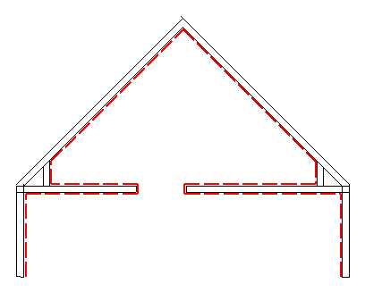

  20. Dampfbremse: Nut-Feder-Fußboden – Luftdichte Ebene im Holzrahmenbau
    @Andreas Lott ...
    @Andreas Lott da haben wir ja scheinbar zeitgleich die Kuh vom Eis bekommen 😉
    Wobei ich es oft sehe, dass der Nut und Feder-Fußbodenplattenbelag nur bis vor die Pfette geführt wird, dann ist da schon etwas Luft zum arbeiten ...
    und ja, die Problematik des Aufwandes ist mir schon klar weil ich
    a) selber Häuser im Holzrahmenbau aufstelle und dabei verantwortlich für die luftdichte Ebene bin und
    b) auch zertifizierter Luftdichtheitsprüfer bin ...
    von daher weiß ich genau, was für eine Schweinerei es ist, um die ganzen Balkenköpfe herumzukleben, die ganzen Installationsdurchgänge etc. ... aber da kommt man nicht drum herum wenn es keine schadensgeneigte Konstruktion werden soll.
    n50-Werte von 3,0 erfüllen vielleicht die EnEVAbk.-Vorgabe, sind aber technisch eine Schande, Stand der Technik fängt doch eher bei 1,0 an! Und dafür darf man sich keine Toleranz leisten, da muss grundsätzlich alles stimmen und durchdacht/geplant sein damit die unvermeidbaren Restleckagen nicht zusammen mit den bewussten Nachlässigkeiten einen aus dem Rennen werfen.
    Arno Kuschow
    • BAU.DE / BAU-Forum: 1. Bild zu Antwort "Dampfbremse: Nut-Feder-Fußboden – Luftdichte Ebene im Holzrahmenbau" auf die Frage "Dachdämmung mit Dampfbremse: Abstand Sparren, Folie richtig verlegen & häufige Fehler vermeiden?" im BAU-Forum "Dach"
    • BAU.DE / BAU-Forum: 2. Bild zu Antwort "Dampfbremse: Nut-Feder-Fußboden – Luftdichte Ebene im Holzrahmenbau" auf die Frage "Dachdämmung mit Dampfbremse: Abstand Sparren, Folie richtig verlegen & häufige Fehler vermeiden?" im BAU-Forum "Dach"

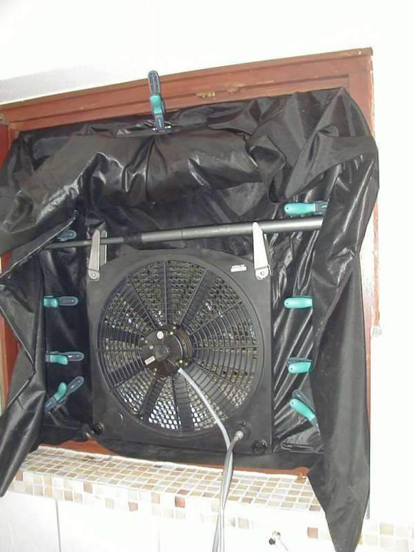

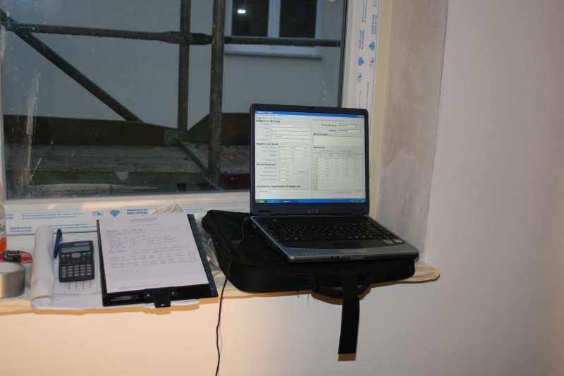

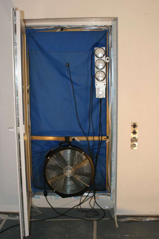

  21. Blower-Door-Test: Älteres Gerät für große Volumen
    Etwas älter ...
    hier ein etwas älteres Gerät, aber dafür auch für große Volumen einsetzbar. Auswertung separat mit Laptop.
  22. Blower-Door-Test: Älteres Gerät für große Volumen
    Etwas älter ...
    • BAU.DE / BAU-Forum: 1. Bild zu Antwort "Blower-Door-Test: Älteres Gerät für große Volumen" auf die Frage "Dachdämmung mit Dampfbremse: Abstand Sparren, Folie richtig verlegen & häufige Fehler vermeiden?" im BAU-Forum "Dach"
    • BAU.DE / BAU-Forum: 2. Bild zu Antwort "Blower-Door-Test: Älteres Gerät für große Volumen" auf die Frage "Dachdämmung mit Dampfbremse: Abstand Sparren, Folie richtig verlegen & häufige Fehler vermeiden?" im BAU-Forum "Dach"

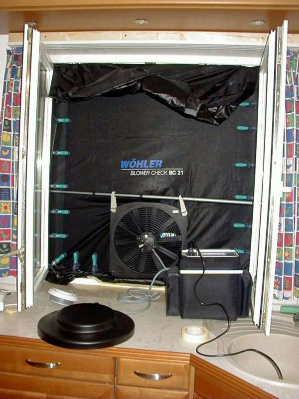

  23. Blower-Door-Test: Wöhler BC 21 vs. Minneapolis für große Objekte
    stimmt, ...
    meine Wöhler BC 21 ist nur geeignet für "normale" Häuser, ist dafür aber sehr handlich und funktionell.
    Anfang der Woche habe ich eine sanierte Villa mit 800 m² gemessen und bin mit einem etwas flauen Gefühl hingefahren 😉 hat dann aber doch gereicht, bei 60 pa fast 3.600 m³/h war absolute Grenze für das kleine Gebläse ... für größere Objekte ist dann die Minneapolis Blower Door besser, ist halt nur aufwändiger beim installieren und handhaben ... war letztens auf der buildair in Berlin, da haben die eine Zusammenschaltung von etlichen von den großen Minneapolis-Gebläsen vorgeführt, damit konnte man dann ganze Einkaufszentren prüfen, war schon imposant!
