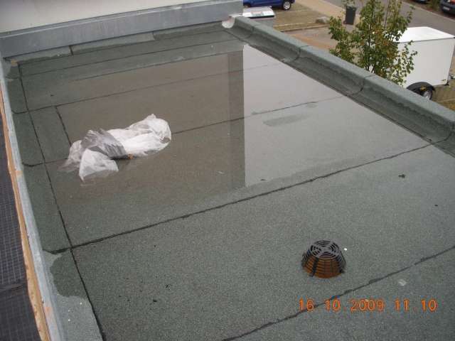

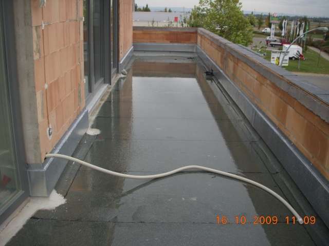

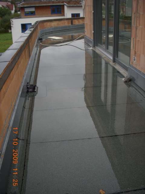

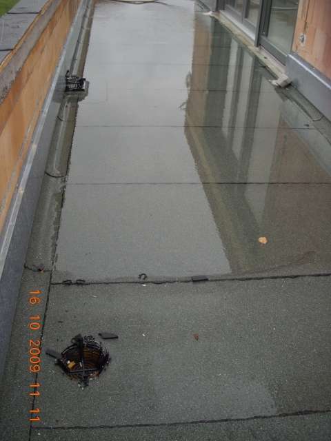

Liebe Teilnehmer,
ich habe einen Neubau mit zwei großen Dachterrassen (eine ca. 70 m², eine ca. 100 m²) mit umlaufender Begehung um das Gebäude. Sowie als Abschluss im 3. OGAbk. ein Flachdach (ca. 80 m²).
Hier sind je zwei Abflüsse angeordnet die jeweils seitlich (je am vorderen Ende und am hinteren Ende) sind.
Nun steht jedoch das Wasser auf allen Terrassen und Dächern (nach Regen ca. 5 cm) und ca. 3 Tage nach dem Regen immer noch über 2 cm und fließt nicht ab, da die Abflüsse jeweils an den höchsten Punkten des Daches sind und das restliche Dach immer wieder "in Kuhlen" liegt durch die einzelnen Bahnen.
Es war geplant 3 cm Split und 4 cm Terrassengranitplatten legen zu lassen. Der Plattenleger verweigert dies mit der Angabe, dass die Platten bei der Konstellation, dass diese ständig im Wasser liegen nicht lange halten würden.
Der Dachdecker behauptet, es ginge nicht besser, es wäre ja auch so von mir gewünscht. Mit einem Gesamtaufbau von 16 cm könne man eben nicht verlangen, dass das Wasser auch noch abfließt. Ich müsste dann 24 cm haben und eine Trittstuge zur Terrasse.
Hilfe!?

  2. Dachgullys: Anstauhöhe – Planung und Ausführung mangelhaft!
    Welche Dachgullys sind da verwand worden ...
    Für mich sieht das aus wie einer mit planmäßiger Anstauhöhe.
    Wie ist denn der Aufbau in der Ausführungsplanung gedacht (gewesen)? Warum kein Gefälle von der Fensterwand zur Attika hin? Dann würde wenigstens "nur" dort etwas Wasser stehen.
    Wenn ich die Türanschlüsse sehe, zweifele ich aber sowieso an einer den Fachregeln entsprechenden Planung UND Ausführung (Der DD hätte Bedenken anmelden müssen!)
