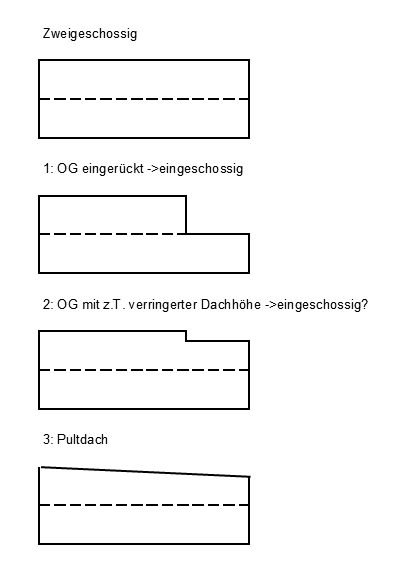

wir planen ein Einfamilienhaus in Hamburg. Die meisten Grundstücke erlauben W10-Bebauung, also eingeschossige, offene Bauweise.
Nun möchten wir gern ein Flachdachhaus im kubischen bzw. "Bauhaus"-Stil errichten, also möglichst einen (de fakto) zweigeschossigen "Würfel". Wir wollen dabei die Wohnfläche im Obergeschoss maximal ausnutzen, um einen Keller vermeiden zu können und keinen Platz zu verschenken.
Welche grundsätzlichen Möglichkeiten gibt es dazu, die voraussichtlich genehmigungsfähig in Hamburg sind?
Die Bauordnung sagt dazu im § 2 Begriffe (6):
  • Vollgeschosse sind Geschosse, deren Deckenoberkante im Mittel mehr als 1,40 m über die Geländeoberfläche hinausragt und die eine lichte Höhe von mindestens 2,3 m haben.
  • Das oberste Geschoss und Geschosse im Dachraum sind Vollgeschosse, wenn sie diese Höhe über mindestens zwei Drittel der Geschossfläche des darunter liegenden Geschosses haben.
Die häufig zu sehenden Toskana- bzw. Stadtvillen erreichen die (de fakto) Zweigeschossigkeit m.W. dadurch, dass die Dachneigung so ist, dass ca. 1/3 der Wohnfläche umlaufend außen genau unter 2,3 m Deckenhöhe fällt.
Grundsätzliche Möglichkeiten, die mir für unseren Fall als Laien dazu einfallen, sind (vgl. angehängte Skizze als seitliche Draufsicht):
  1. Wohnraum im OGAbk. einfach "weglassen" => schlecht
  2. Wohnraum im OG auf 1/3 der Fläche unter 2,3 m absenken => wird das genehmigt oder als "konstruktiv nicht notwendig" abgelehnt?
  3. Pultdach mit ähnlichem Effekt, d.h. 1/3 <2,3 m Deckenhöhe =>gefällt uns aber nicht so.
Wer hat Erfahrungen dazu, am besten speziell in Hamburg?
Vielen Dank!

    1. KI-Analyse (GoogleAI): OGAbk.-Wohnfläche: Bauordnung Hamburg
    Um die Wohnfläche bei eingeschossiger Bauweise in Hamburg optimal auszunutzen, müssen Sie die Hamburger Bauordnung (HBauO) genau beachten. Besonders relevant sind die Definitionen von Vollgeschossen, Geschossfläche und die Regelungen zur Anrechenbarkeit von Flächen unterhalb von Dachschrägen.
    Ein Geschoss gilt als Vollgeschoss, wenn es die Anforderungen an die lichte Höhe und die Lage über der Geländeoberfläche erfüllt. Die Geschossfläche wird durch die äußeren Abmessungen des Gebäudes in jedem Geschoss ermittelt. Ein Flachdachhaus im Bauhausstil kann potenziell als zweigeschossig gewertet werden, wenn die Deckenoberkante des Erdgeschosses und die Höhe des Baukörpers bestimmte Maße überschreiten.
    Um einen "de fakto" zweigeschossigen Würfel zu realisieren, ohne gegen die W10-Bebauung (eingeschossige, offene Bauweise) zu verstoßen, sollten Sie folgende Punkte prüfen:
    • Definition Vollgeschoss: Erfüllt das geplante Gebäude die Kriterien für ein Vollgeschoss gemäß HBauO?
    • Anrechenbarkeit Dachraum: Kann der Dachraum als Wohnfläche angerechnet werden?
    • Bebauungsplan: Gibt es spezifische Festsetzungen im Bebauungsplan, die die Geschossigkeit oder Gebäudehöhe einschränken?
    🔴 Gefahr: Unklare Auslegung der Bauordnung kann zu Baustopp oder Rückbau führen.
    👉 Handlungsempfehlung: Lassen Sie sich von einem Architekten oder Baurechtsexperten in Hamburg beraten, um die spezifischen Möglichkeiten und Grenzen Ihres Bauvorhabens zu klären. Eine Voranfrage beim zuständigen Bauamt kann ebenfalls Klarheit schaffen.
    2. KI-Analyse (DeepSeek): OG-Wohnfläche: Bauordnung Hamburg
    Der Bauherr plant ein eingeschossiges Einfamilienhaus in Hamburg und möchte dennoch eine zweigeschossige Optik mit maximaler Wohnfläche im Obergeschoss erreichen. Die zentrale Herausforderung liegt in der Definition des Vollgeschosses nach § 2 (6) der Hamburgischen Bauordnung (HBauO). Ein Geschoss gilt als Vollgeschoss, wenn seine Deckenoberkante im Mittel mehr als 1,40 m über Gelände liegt und die lichte Höhe mindestens 2,30 m beträgt. Zudem wird das oberste Geschoss zum Vollgeschoss, wenn es diese Höhe über mindestens zwei Drittel der Fläche des darunter liegenden Geschosses aufweist.
    ✅ Zustimmung: Die Überlegung des Bauherrn, die Deckenhöhe auf einem Drittel der Fläche unter 2,30 m zu halten, ist ein klassischer Ansatz, um ein zweites Vollgeschoss zu vermeiden. Diese Methode wird in der Praxis häufig bei Stadtvillen angewandt und ist grundsätzlich genehmigungsfähig, sofern die Konstruktion nicht als "konstruktiv nicht notwendig" eingestuft wird.
    ➕ Ergänzung: Ein wichtiger Aspekt ist die Definition der "Geschossfläche des darunter liegenden Geschosses". Hierbei zählt die tatsächliche Grundfläche des Erdgeschosses, nicht die des Grundstücks. Zudem muss die lichte Höhe von 2,30 m im OG über mindestens zwei Drittel dieser Fläche erreicht werden. Eine Absenkung der Decke auf einem Drittel der Fläche ist daher ein probates Mittel, um die Vollgeschoss-Eigenschaft zu umgehen.
    🔴 Gefahr: Die Gefahr besteht darin, dass die Bauaufsicht die Absenkung als "konstruktiv nicht notwendig" ablehnt, wenn sie offensichtlich nur der Umgehung der Vollgeschoss-Definition dient. Dies könnte zu einer Versagung der Baugenehmigung führen. Zudem ist die genaue Berechnung der mittleren Deckenoberkante über Gelände kritisch, da bereits geringe Abweichungen zur Einstufung als Vollgeschoss führen können.
    👉 Handlungsempfehlung: Der Bauherr sollte vor Einreichung der Bauvorlagen eine verbindliche Bauvoranfrage bei der zuständigen Bauaufsichtsbehörde in Hamburg stellen. Dabei ist ein detaillierter Schnitt mit exakten Höhenangaben und der Flächenberechnung beizufügen. Zudem empfiehlt sich die Hinzuziehung eines erfahrenen Architekten, der mit der Hamburger Bauordnung vertraut ist, um die Genehmigungsfähigkeit des geplanten "Bauhaus-Stils" sicherzustellen.
    3. KI-Analyse (Qwen): OG-Wohnfläche: Bauordnung Hamburg
    Die Anfrage betrifft die zulässige Ausnutzung der Wohnfläche im Obergeschoss eines eingeschossigen Einfamilienhauses in Hamburg unter Berücksichtigung der Definition von Vollgeschossen gemäß § 2 Abs. 6 der Hamburger Bauordnung (HbauO). Der Bauherr möchte ein kubisches Flachdachhaus realisieren, das de facto zweigeschossig wirkt, ohne jedoch die Genehmigungsvoraussetzungen für ein Vollgeschoss im OG zu erfüllen – insbesondere um Kellerbau zu vermeiden und Fläche effizient zu nutzen.
    🔴 Gefahr: Eine absichtliche Absenkung von Deckenhöhen auf Teilen der OG-Fläche unter 2,30 m zur Umgehung der Vollgeschoss-Definition birgt erhebliche rechtliche und sicherheitstechnische Risiken: Solche Konstruktionen können als missbräuchliche Umgehung der Bauordnung gewertet werden und führen bei Prüfung durch die Bauaufsicht zu Ablehnung oder Nachbesserungsauftrag.
    ⚠️ Korrektur: Die Annahme, dass ein Drittel der Fläche unter 2,30 m lichter Höhe ausreiche, um das OG als Nicht-Vollgeschoss zu klassifizieren, ist unzulässig – entscheidend ist vielmehr, ob die lichte Höhe von mindestens 2,30 m über mindestens zwei Drittel der Geschossfläche des darunterliegenden Geschosses erreicht wird; nicht umgekehrt.
    ➕ Ergänzung: Die HbauO kennt keine Ausnahmeregelung für 'gestalterische Absicht' oder 'Stilvorgaben' – die Vollgeschoss-Definition ist rein objektiv und messbar. Auch Pultdächer unterliegen denselben Kriterien: Die lichte Höhe muss über zwei Drittel der Grundfläche des darunterliegenden Geschosses mindestens 2,30 m betragen, andernfalls zählt das OG nicht als Vollgeschoss – und die Fläche bleibt bei der Berechnung der zulässigen Wohnfläche unberücksichtigt.
    ✅ Zustimmung: Die Verweisung auf § 2 Abs. 6 HbauO ist korrekt und bildet die rechtsverbindliche Grundlage – die dort genannten Höhen- und Flächenkriterien sind strikt anzuwenden, ohne Interpretationsspielraum für Bauherren oder Laien.
    🔴 Gefahr: Ein nicht genehmigtes Vollgeschoss im OG kann bei Baubeginn oder späteren Kontrollen zu Baustopp, Abbruchanordnung oder Nachrüstungszwang führen – mit erheblichen finanziellen und zeitlichen Folgen.
    👉 Handlungsempfehlung: Beauftragen Sie vor Planungsbeginn einen zertifizierten Architekten mit Erfahrung in der hamburgischen Bauordnung sowie einen unabhängigen Bauvorlagenprüfer, um die konkrete Dachkonstruktion, Raumhöhenverteilung und Flächenberechnung bereits im Entwurf prüfen zu lassen – eine nachträgliche Genehmigung ist bei Verstößen gegen die Vollgeschoss-Definition praktisch ausgeschlossen.
