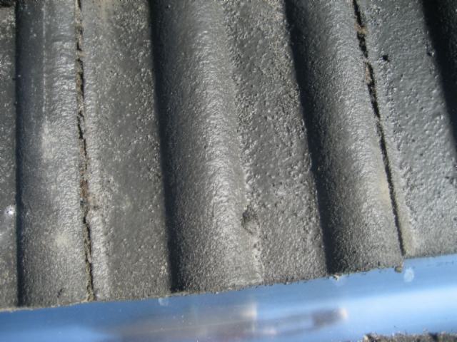

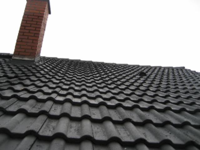

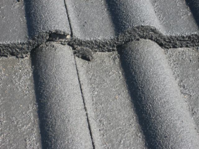

Unser Problem: Das Dach hatte besandete Betonpfannen. Sand wurde über Jahren stark abgewaschen und allerlei Moos etc. hat sich am Dach festgesetzt.
Dies wurde LAUT Fachfirma gründlich abgestrahlt, fachgerecht grundiert und beschichtet.
Aber: Sowohl am vertikalen, wie auch an den horizontalen Dachpfannenübergang sieht man noch Verschmutzungen, die einfach mitgrundiert und beschichet wurden.
Die Beschichtng selbst ist vermutlich okay, Zweifel gibt es ehr an den Vorarbeiten (Abstrahlen).
Bilder als Beispiel angefügt.

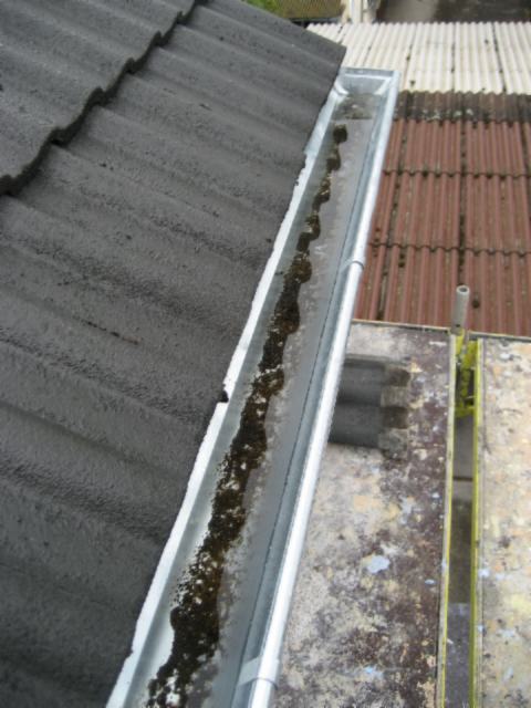

Ebenso ist die Besandung, soweit noch auf den Pfannen vorhanden gewesen, durch das Abstrahlen nicht völlig verschwunden, was wir eigentlich erwartet hätten.
Auch nach der Beschichtung sammelt sich in der Rinne wieder abgewaschener Sand.

1. Wie "neu" muss ein beschichtetes Dach sein?
2. Wie ist die Leistung gemäß beigefügter Bilder zu beurteilen? Konsequenz?
3. Hätte man mit einem stärkern Hochdruckreiniger ein besseres Ergebnis erzielt oder ehr das Dach (Pfannen) kaputt gemacht?

Achtung: Alle Bilder zeigen das beschichtete Dach bzw. den Sand in der Regenrinne hat sich nach der Beschichtung angesammelt.

    Herr Kuschow sagt eigentlich schon alles. Mit Sicherheit wurde
    die Arbeit nicht so wie vereinbart ausgeführt, Moosreste etc.. Problem ist hierzu jedoch die Beweisführung. Sie können ja mal

    Mir ist schon klar dass die Dachbeschichtung nur eine Sublösung sein kann.
    Ich hatte auch lange mit einem befreundeten Dachdecker hin- und hergerechnet, aber der Preisunterschid versus meinem Budget war zu groß.
    Ich mache mal einen anderen Vergleich um deutlich zu machen, was ich mit meiner Frage besser verstehen will:
    Wenn mein altes gebrauchtes aber intaktes Auto zahlreiche Roststellen hat, kann ich mir ein neues Auto kaufen oder die Roststellen gob ausbessern oder ev. den Wagen neu lakieren, sodass er zumindest für eine lange Zeit von außen wieder neu aussieht.
    Wenn ich mich für die Lackierung entscheide, habe ich natürlich immer noch den alten (aber intakten) Motor und die gleiche Innenausstattung, wie immer diese auch aussehen mag.
    Trotzdem erwarte ich, dass die Lackierung fachgerecht ausgeführt wird und keine Roststellen mehr zu sehen sind und künftige neue Roststellen lange auf sich warten lassen.
    Und dies ist genau die Frage für meinen Fall: Wurden vor dem Neulakieren die Vorarbeiten qualitativ ausreichend gemacht oder nicht (nicht gründlich genug; zu schwacher Hochdruckreiniger; falsche Abstrahltechnik; ...).
    Die Dachlackierung wurde auch nicht von einer speziellen Drückerkolonne ausgeführt, sondern einer Maler- / Verputzerfirma (Malerfirma, Verputzerfirma), die das gesamte Außenhaus gedämmt und verputzt hat. Budget für neue Wand (Dämmung) und einem neuem Dach war einfach nicht da.
    Gedämmt und verputzt hat diese Firma eigentlich gut, nur beim Dach habe ich eben meine Zweifel, ob Preis-Leistungsverhältnis im Vergleich zu dem, was bei Beschichtungen üblich ist, stimmen.
    Also Danke für weitere Hilfestellungen.

    die besch ... ist besch ..., die Entsorgung kann Aufgrund des verbundwerkstoffes Probleme bereiten (Kalkulation), der gesichtspunkt "eh nur vermietet" kann dann schnell nach hinten los gehen (Kalkulation ), aller guter Rat s.o.
  13. Dachbeschichtung: Wurden Sie besch...? Eine Einschätzung
    brauche nicht viele worte
    aus meiner Sicht: Sie sind besch ... en worden.
    Es sei denn, Sie haben etwas anderes beauftragt, was so aussieht, wie das, was Sie als Ergebnis fotographiert haben.

    ***Wie ist die Leistung gemäß beigefügter Bilder zu beurteilen? ***
    Es gibt keine Gesetzlich geregelten Vorgaben bzgl. der Dachreinigung vor der Dachbeschichtung (zumindest in Österreich, Deutschland vermutlich ebenfalls), jedoch ist offensichtlich dass hier mangelhaft gearbeitet wurde. Es soll die Dachfläche und nicht das Moos beschichtet werden. Ich kann mir nicht vorstellen dass die Beschichtung auch unterhalb des Mooses angekommen ist.
    2. b.)
    ***Konsequenz? ***
    Ich würde mich mit dem Unternehmen (Schriftlich) in Verbindung setzen und die mangelhafte Ausführung beklagen. Weitere Schritte vorbehalten und notfalls Gerichtlich einschreiten, aber dazu weiß der Anwalt mehr als ich 😉
    3.)
    ***Hätte man mit einem stärkeren Hochdruckreiniger ein besseres Ergebnis erzielt oder ehr das Dach (Pfannen) kaputt gemacht? ***
    Das traue ich mich aus der Ferne nicht beurteilen, jedoch müssen an solchen Stellen wo offensichtlich die Reinigung ihre Wirkung verfehlte manuell nachgeholfen werden und ggf. nochmals mittels Hochdruck Nacharbeit erfolgen.
    Bzgl. Sand  -  es wäre eine Lüge zu behaupten dass man den absolut und 100 %ig entfernen kann. Reste sind da leider immer möglich, mal mehr, mal weniger.
