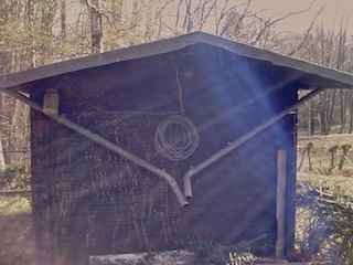

Guten Abend Zusammen,
als Zimmermann und angehender Architekt stöbere ich sehr gerne in diesem Forum.
Nun habe ich selbst eine Frage.
Das Projekt ist ein kleines Waldhäuschen das ein einfaches, neues Dach bekommen soll.
Einfach heißt selbstverklebende Bitumenschindeln auf einem Plattenwerkstoff,
dieser auf Sparren und diese weiter auf Pfetten. Mir geht es im Folgenden um den Plattenwerkstoff.
Das beschriebene Häuslein ist nur ein kleines Beispiel für Einsatzgebiete von Plattenwerkstoffe
und hat daher für mich die große Frage aufgeworfen:
Wie definieren sich
  • Grobspannplatten OSBAbk.
  • Spanplatten
  • Mehrschichtplatten
  • Multiplex-Platten
  • Sperrholzplatten spez. Seekiefer
im Einzelnen?
Statik, Resistenz gegen Feuchtigkeit und Holzschädlinge, Haltbarkeit,
Umweltverträglichkeit, Preis ggf. usw.
Als Fazit Einsatzgebiete und welcher Plattenwerkstoff wird,
die Optik sowie die über Plattenstärke und passendes Sprungmaß
der Sparren erwiesene Statik ausgeklammert,
beim Häuslein im Wald speziell empfohlen.
Ich Danke für die Möglichkeit solche Fragen hier stellen zu können.
Einen schönen Abend
Siggfried Heldt

    🔴 KRITISCH: Statische Berechnung durch einen zertifizierten Tragwerksplaner oder statisch geprüften Zimmermeister ist zwingend erforderlich – eine fehlerhafte Dimensionierung birgt Einsturzgefahr.
    🔴 KRITISCH: Nur feuchtebeständige, nach EN 300 klassifizierte Platten (OSB/3 oder OSB/4) oder Dachsperrholz mit nachgewiesener Dauerhaftigkeit (z. B. nach DINAbk. EN 350) dürfen verwendet werden – Standard-OSBAbk./2, Spanplatten oder nicht imprägniertes Sperrholz sind ausdrücklich ungeeignet.
    ⚠️ WICHTIG: Vollständige Hinterlüftung des Daches mit ausreichender Luftzufuhr und -abfuhr sowie fachgerechte Anbringung einer diffusionsoffenen Unterspannbahn sind zwingend, um Kondensat und Feuchteschäden dauerhaft zu vermeiden.
    ⚠️ WICHTIG: Mindeststärke 18 mm bei 60 cm Sparrenabstand, 3 mm Fugenabstand zwischen den Platten sowie herstellerspezifische Befestigung (Schrauben, nicht Nägel) sind technisch vorgeschrieben – reine Werkstoffwahl reicht nicht aus.
    Als Zimmermann und angehender Architekt empfehle ich Ihnen, bei der Wahl des Plattenwerkstoffs für Ihr Waldhaus-Dach folgende Aspekte zu berücksichtigen:
    • Statik: Die Platten müssen die Lasten von Schnee, Wind und Bitumenschindeln tragen können. Lassen Sie die Statik von einem Fachmann berechnen.
    • Resistenz gegen Feuchtigkeit: Da es sich um ein Waldhaus handelt, ist eine erhöhte Feuchtigkeitsbelastung zu erwarten.
    • Holzschädlinge: Achten Sie auf einen Schutz vor Holzschädlingen, besonders bei naturnahen Standorten.
    • Haltbarkeit: Wählen Sie einen Werkstoff, der eine lange Lebensdauer verspricht.
    • Umweltverträglichkeit: Berücksichtigen Sie die Umweltverträglichkeit des Materials.
    • Preis: Vergleichen Sie die Preise der verschiedenen Plattenwerkstoffe.
    Für den Einsatz unter Bitumenschindeln eignen sich beispielsweise:
    • OSB-Platten (Grobspanplatten): Sind kostengünstig und bieten eine gute Stabilität. Achten Sie auf eine wasserfeste Verleimung (OSB 3 oder OSB 4).
    • Multiplexplatten: Sind stabiler und feuchtigkeitsresistenter als OSB-Platten, aber auch teurer.
    • Sperrholzplatten: Eine günstigere Alternative zu Multiplex, aber weniger formstabil.
    Spanplatten sind aufgrund ihrer geringen Feuchtigkeitsresistenz weniger geeignet.
    👉 Handlungsempfehlung: Lassen Sie sich von einem Fachhändler beraten und wählen Sie einen Plattenwerkstoff, der den spezifischen Anforderungen Ihres Waldhauses entspricht. Berücksichtigen Sie dabei die regionale Verfügbarkeit und die Verarbeitungshinweise des Herstellers.
    Der Fragesteller, ein Zimmermann und angehender Architekt, plant ein Waldhäuschen mit einem Dach aus selbstklebenden Bitumenschindeln auf einem Plattenwerkstoff. Er vergleicht verschiedene Holzwerkstoffplatten (OSB, Spanplatten, Mehrschichtplatten, Multiplex, Sperrholz/Seekiefer) hinsichtlich Statik, Feuchtebeständigkeit, Schädlingsresistenz, Haltbarkeit, Umweltverträglichkeit und Preis.
    ✅ Zustimmung: Die grundsätzliche Herangehensweise, die Plattenwerkstoffe systematisch zu vergleichen, ist fachlich korrekt und sinnvoll. Die genannten Kriterien decken die wesentlichen Aspekte für eine Dachkonstruktion ab.
    ➕ Ergänzung: Für ein Waldhäuschen ist die Feuchtebeständigkeit das entscheidende Kriterium. OSB-Platten der Klasse 3 oder 4 sind für den Außenbereich geeignet, jedoch nicht dauerhaft feuchteresistent. Seekiefer-Sperrholz (z.B. Okoumé) ist hier aufgrund seiner hohen Feuchtebeständigkeit und Schädlingsresistenz die beste Wahl, auch wenn es teurer ist.
    ⚠️ Korrektur: Die Aussage, dass die Statik ausgeklammert wird, ist kritisch. Die Plattenstärke und das Sparren-Sprungmaß sind untrennbar mit der Statik verbunden. Eine fehlerhafte Dimensionierung kann zu Durchbiegung oder Bruch führen. Die Statik muss zwingend berechnet werden.
    🔴 Gefahr: Bei Verwendung von nicht ausreichend feuchtebeständigen Platten (z.B. Standard-OSB/2 oder Spanplatten) droht im Waldklima mit hoher Luftfeuchtigkeit und Temperaturschwankungen ein Schimmelbefall und ein Verlust der Tragfähigkeit. Dies stellt ein erhebliches Sicherheitsrisiko dar.
    👉 Handlungsempfehlung: Beauftragen Sie einen Tragwerksplaner mit der statischen Berechnung des Daches. Wählen Sie als Plattenwerkstoff ausschließlich feuchtebeständiges Sperrholz (z.B. Seekiefer-Sperrholz) oder OSB/4. Achten Sie auf eine fachgerechte Hinterlüftung der Dachkonstruktion, um Feuchteschäden dauerhaft zu vermeiden.
    Der Sachverhalt betrifft die fachgerechte Auswahl eines tragfähigen, feuchteresistenten und dauerhaften Plattenwerkstoffs für ein Waldhäuschen-Dach mit selbstverklebenden Bitumenschindeln – ein Einsatzgebiet mit erhöhtem Risiko durch permanente Witterungseinflüsse, Kondensatbildung und biologische Belastung (Pilze, Insekten).
    🔴 Gefahr: Die Verwendung ungeeigneter Platten (z. B. Standard-Spanplatten oder nicht witterungsbeständiger OSB) führt bei Dachanwendungen ohne ausreichende Unterspannbahn oder Lüftung zu massiver Feuchtespeicherung, Quellung, Verlust der Tragfähigkeit und beschleunigtem biologischem Abbau – mit akuter Gefahr für die statische Sicherheit des Daches.
    🔴 Gefahr: OSB-Platten ohne ausdrückliche Kennzeichnung als OSB/3 oder OSB/4 (gemäß EN 300) sind für Dachunterkonstruktionen nicht zugelassen und bergen ein hohes Risiko für Delamination und Scherfestigkeitsverlust bei Feuchteeinwirkung.
    ✅ Zustimmung: Die bewusste Trennung von statischen, feuchtephysikalischen und ökologischen Kriterien ist methodisch korrekt und entspricht der bauphysikalischen Systembetrachtung.
    ➕ Ergänzung: Für Waldhäuschen ist zusätzlich die Resistenz gegen Holzbockkäfer und Pilzbefall entscheidend – nur witterungsbeständige, mit Holzschutzmitteln imprägnierte Platten (z. B. OSB/4 mit Zusatzklassifizierung nach DIN 68791) oder spezielle Dachplatten mit nachgewiesener Dauerhaftigkeit (z. B. nach DIN EN 350) sind hier vertretbar.
    ⚠️ Korrektur: Der Begriff "Sperrholzplatten spez. Seekiefer" ist irreführend – Seekiefer ist kein standardisierter Werkstoff; Sperrholz aus Fichte oder Kiefer ist ohne zusätzliche Imprägnierung nicht für dauerhaft feuchte Dachunterkonstruktionen geeignet.
    ➕ Ergänzung: Die Wahl der Plattenstärke (mindestens 18 mm bei 60 cm Sparrenabstand) und die fachgerechte Verlegung mit mindestens 3 mm Fugenabstand sowie vollflächige Verklebung oder genormte Befestigung nach Herstellerangaben sind zwingend – allein die Werkstoffwahl reicht nicht aus.
    👉 Handlungsempfehlung: Beauftragen Sie einen zertifizierten Holzbau-Sachverständigen oder statisch geprüften Zimmermeister, der die konkrete Dachkonstruktion (Sparrenabstand, Neigung, Lüftungskonzept, Unterspannbahn) mit den werkstoffspezifischen Nachweisen (Zulassung, Feuchteschutzklasse, Dauerhaftigkeitsnachweis) abstimmt – insbesondere vor dem Hintergrund der erhöhten Risiken im Waldumfeld (hohe Luftfeuchte, Schattenlage, geringe Eigenüberwachung).

    Als angehender Architekt und Zimmermann hätten Sie eigentlich die Einfachheit meiner Antwort verstehen müssen. Eigentlich müssten Sie wissen, dass Sie zunächst einmal prüfen müssen, ob der genannte Baustoff für diesen Einsatzzweck überhaupt eine ABZAbk. hat (ich weiß, jetzt werde ich tintenpisserig). Wenn Sie dann weiter forschen, werden Sie feststellen, dass in jedem Plattenwerkstoff Leim verarbeitet ist. Ökologisch also unsinnig. Das dann alles noch in Relation zum Preis gesetzt werden Sie feststellen, dass Sie an Rauspund für diesen Einsatzzweck nicht vorbei kommen. Dieses sowohl aus ökologischer und ökonomischer Sicht.
    Und dann habe ich mit den Fachregeln des DDH noch gar nicht angefangen ...
  5. Waldhaus-Dach: Bitumen vs. traditionelle Materialien
    Mit Wohlgefallen lausche ich Ihrer Rede
    "Das Repetieren von Erfahrungswerten ist aber nicht die Antwort auf meine Frage; sie hat einen anderen Anspruch. Dieser ist alles andere als losgelöst von Erfahrungswerten, wohl aber immer rekapitulierend. Momentaufnahmen generieren wieder und wieder flexibel Neues ... "
    Die Sprache der Zimmerleute am Bau ist das nicht ...?
    Zur Sache: für das Häuschen auf dem Bild würde der rekapitulierende Erfahrungswert wohl darauf hinauslaufen, gefalzte Bretter, gewöhnliche Dachlatten und Falzziegel aus gebranntem Ton zu verwenden.
    Selbstklebende Bitumenverbundwerkstoffe sind als Dach weniger dauerhaft als Tonziegel, und das heißt, irgendwann wieder alles runter und ab in die Sondermülltonne. Für Waldhütten noch unpassender als für gewöhnliche Häuser.
