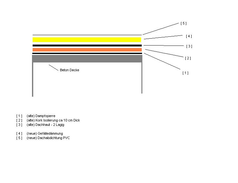

Ich hätte mal eine Frage zum Thema Flachdach isolieren.
Ich habe einen älteren Anbau mit Flachdach, und wollte diesen nun zusätzlich isolieren lassen, bin mir aber net sicher, ob der geplante Aufbau (Siehe Bild ) so in Ordnung ist.
Was mir zu denke gibt ist die Alte Dachhaut, die ja die beiden Isolierungen wie eine zweite Dampfsperre trennt.
Würde mich über Fachliche Info sehr freuen!

Der Nutzer Sebastian plant die nachträgliche Isolierung eines älteren Flachdach-Anbaus und ist unsicher bezüglich des geplanten Aufbaus, insbesondere der Rolle der alten Dachhaut als mögliche zweite Dampfsperre. Dies ist eine typische und komplexe Herausforderung bei der Sanierung von Flachdächern, bei der bauphysikalische Grundsätze unbedingt eingehalten werden müssen.
✅ Zustimmung: Die Skepsis des Nutzers bezüglich der alten Dachhaut ist absolut berechtigt. Eine undichte oder falsch positionierte Dampfsperre kann zu massiven Feuchteschäden in der Konstruktion führen.
⚠️ Korrektur: Die Annahme, die alte Dachhaut könne als "zweite Dampfsperre" fungieren, ist bauphysikalisch problematisch. Eine Dampfsperre muss diffusionsdicht und dauerhaft luftdicht verlegt sein. Eine alte, durchbrochene oder mehrfach überdeckte Dachhaut erfüllt diese Kriterien in der Regel nicht und kann zu einem gefährlichen Feuchtestau zwischen den Schichten führen.
➕ Ergänzung: Entscheidend ist die korrekte bauphysikalische Planung. Bei einer Aufsparrendämmung muss die Dampfsperre unter der neuen Dämmung auf der Raumseite (warmen Seite) angeordnet werden. Die alte Dachhaut muss entweder vollständig entfernt oder als Unterlage für die neue Dampfsperre genutzt werden, darf aber nicht als zweite, undichte Barriere im Schichtenpaket verbleiben. Ein detaillierter Aufbau (z.B. Dampfsperre, Dämmung, Trennlage, neue Abdichtung) ist zwingend erforderlich.
🔴 Gefahr: Die größte Gefahr besteht in der Bildung von Tauwasser im Dämmstoff, wenn die Dampfsperre nicht fachgerecht ausgeführt wird. Dies führt zu Schimmelbildung, Fäulnis der Holzkonstruktion und einem Totalausfall der Dämmwirkung. Die Kosten für eine Sanierung eines solchen Schadens sind immens.
👉 Handlungsempfehlung: Beauftragen Sie umgehend einen zertifizierten Energieberater oder Bauphysiker mit der Erstellung eines detaillierten Sanierungskonzepts. Lassen Sie vorab den Zustand der alten Dachhaut und der Tragkonstruktion prüfen. Führen Sie die Arbeiten nur durch einen qualifizierten Dachdeckerbetrieb aus, der die Regeln der Technik (z.B. DINAbk. 4108) beherrscht. Verzichten Sie auf Eigenleistungen bei der Dampfsperre, da hier die größte Fehlerquelle liegt.
Die Nachisolierung eines bestehenden Flachdachs ist ein hochsensibler baulicher Eingriff, bei dem die hygrischen Wechselwirkungen zwischen Alt- und Neubestand entscheidend für die Langzeitfunktionstüchtigkeit sind. Der beschriebene Aufbau mit einer alten Dachhaut zwischen zwei Isolierschichten birgt ein erhebliches Risiko für Feuchteschäden, da diese Schicht weder als Dampfbremse noch als diffusionsoffene Schicht konzipiert ist und somit als unkontrollierte Dampfsperrschicht wirken kann.
🔴 Gefahr: Die alte Dachhaut kann Feuchte aus der Raumluft im Winter zurückhalten und in der kalten Isolierschicht kondensieren lassen – besonders bei fehlender oder unzureichender Dampfbremse auf der warmen Seite. Dies führt langfristig zu Schimmelbildung, Holzfaulnis der Unterkonstruktion und Isolationsverlust.
🔴 Gefahr: Ein nachträglicher Aufbau ohne fachgerechte Planung der Diffusionswiderstände (sd-Werte) und ohne Berücksichtigung der vorhandenen Feuchtespeicherfähigkeit der alten Dachhaut birgt das Risiko einer unumkehrbaren Feuchteakkumulation – insbesondere bei unzureichender Lüftung oder fehlender Dampfbremse.
⚠️ Korrektur: Die Annahme, die alte Dachhaut sei 'neutral' oder 'harmlos', ist fachlich falsch: Sie wirkt als unkontrollierte Barriere und muss in die hygrische Berechnung nach DIN 4108-3 oder WUFI einbezogen werden – nicht als gegebene Größe, sondern als kritischer Parameter.
➕ Ergänzung: Eine fachgerechte Nachisolierung erfordert vorab eine Bestandsaufnahme (Materialart der Dachhaut, Zustand der Unterkonstruktion, Nachweis der statischen Tragfähigkeit für zusätzliche Lasten) sowie eine bauphysikalische Simulation zur Kondensatauswertung – insbesondere bei Zwischensparren- oder Aufdachdämmung.
✅ Zustimmung: Die grundsätzliche Sorge um die Dampfsperrenwirkung der alten Dachhaut ist vollkommen berechtigt und zeigt ein hohes Maß an bauphysikalischem Verständnis – dies ist der richtige Ausgangspunkt für eine fachliche Klärung.
👉 Handlungsempfehlung: Beauftragen Sie unverzüglich einen zertifizierten Energieberater (nach §21 Energieeinsparverordnung) oder einen staatlich anerkannten Sachverständigen für Wärmedämmung und Feuchteschutz, der vor Ort eine bauphysikalische Risikoanalyse durchführt und ggf. eine Dampfbremse auf der warmen Seite sowie eine diffusionsoffene Dachabdichtung auf der kalten Seite vorschlägt.
