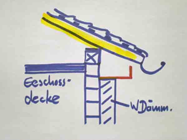

  4. Traufkasten-Sanierung: Dämmen ohne Dachabdeckung – Lösung gesucht
    Bilder/Skizze dazu
    Der Traufkasten ist vor eine ungedämmte Wand gesetzt (Skizze). Dazu kommt, dass die Wärmedämmung hinter den Kniestockwänden im DGAbk. zum Teil ohne Dampfsperre liegt.
    Der Traufkasten ist zum Dachüberstand hin mit einem feinmaschigen Gitter abgeschlossen.
    Die Frage steht, was man möglichst preiswert tun kann, ohne das dreiviertelste Dach abzudecken.
    Viele Grüße
    Th.

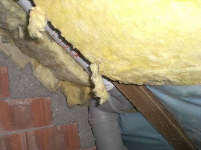

  5. Bild 1
    ... und hier ein Bild

  6. Traufkasten nachträglich dämmen: Planungsmängel beheben!
    das kommt von
    keine Planung, keine Überwachung, keine Koordination.
    Kasten aufmachen oder auch ganz ab machen
    (oder Schwalbenvergrämung erforderlich?)
    und fertig dämmen wie unten würde ich sagen.
    (siehe Herr Tilgner)
    Was soll (t) en die Lüftungsgitter bewirken.
