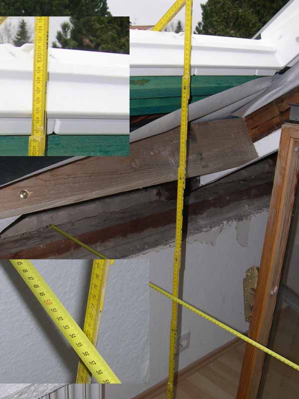

Ich habe mir beim Neueindecken des Dachs (Pfettendach mit 35 Grad, 65 cm Kniestock, 70 cm Sparrenabstand) ein Dachflächenfenster (136 b x 140 h) einbauen lassen. Durch Verwendung eines (sündhaft teuren) Aufkeilrahmens wollte ich eine möglichst niedrige Fensterunterkante erreichen (120 cm Unterkante, 200 cm Oberkante).
Der Dachdecker hat es mir aber eine Ziegelreihe (Lattenabstand 37 cm) weiter oben eingebaut (140/220).
Seine Begründung war, dass sonst kein Platz mehr für den Wechsel am Fußende wäre.
Stellt sich mir die Frage, ob ich beim Einbau eine Reihe tiefer dort einen Wechsel brauche, da der untere Rest des Sparrens ja fast direkt auf der Fußpfette aufliegt und selbst nur noch jenseits der Außenwand Ziegeln tragen muss. Wäre ein Wechsel an der Traufe dafür nicht sinnvoller?
Beim Nachbarn ist das Fenster übrigens eine Reihe tiefer.

  3. Dachfenster-Wechsel: Lastaufnahme und Sparren-Verteilung
    Lastaufnahme
    Moin auch,
    meines Wissens dient der Wechsel der Lastaufnahme des durchgesägten Sparrens und die Lastweitergabe an die beiden links und rechts angrenzenden Sparren.
    Bilder folgen.
    Mit freundlichem Gruß
  4. Dachfenster-Einbau: Wechsel-Position bei geringem Platz
    Anbei die Bilder ...
    mit Abständen und Position des Wechsels.
    Klar ist, wenn man da 37 cm nach unten rutscht, bleibt kein Platz für einen 'konventionellen' Wechsel.
    Gruß,
    Peter Bielesch

  6. Sparren-Bedenken: Traufbohle zur Lastabtragung nutzen?
    Ich habe trotzdem Bedenken ...
    Ich habe trotzdem Bedenken wegen dem unteren Teil des durchgesägten Sparrens.
    Zur Traufe geht es nach der Fußpfette noch ~1,5 Meter weiter.
    Wäre es unwaidmänisch, die Traufbohle zum Abfangen des Drehmoments (geschätzte 30 Kilogramm Last) zu verwenden?

  7. Statische Sicherheit: Wechsel fachgerecht einbauen lassen
    der
    Dachdecker hat da bestimmt auch bedenken.
    Die Konstruktion muss ja zu Beginn seiner Arbeit bereits statisch sicher sein.
    Also unten am Fuß des Sparrens einen, dann sichtbar verbleibenden, Wechsel fachgerecht einbauen lassen.
  8. Dachfenster-Einbau: Große Bedenken bezüglich Statik
    große
    Bedenken
    natürlich!
