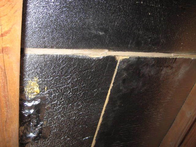

ich beabsichtige meinen Dachboden auszubauen, um einen zusätzlichen Raum zu gewinnen. Folgende Situation ist vorhanden: Das Dach wurde vor 3 Jahren vom Vorbesitzer neu gedeckt, dabei wurde eine 140 mm starke Puren-Aufsparren-Steildachdämmung installiert. Diese ist entsprechend von innen sichtbar, s. Foto im Anhang. Der Dachboden ist das ganze Jahr über recht ausgeglichen temperiert, im Winter nicht kälter als ca. 12 Grad, im Sommer nicht wärmer als ca. 25 Grad. Ich möchte nun den Raum mit Gipskartonplatten ausbauen und frage mich, ob es erforderlich ist, eine Dampfsperre und/oder Zwischensparrendämmung einzubringen oder ob ich die Platten direkt auf die Sparren bzw. eine Unterkonstruktion befestigen kann.
  • BAU.DE / BAU-Forum: 1. Bild zu Frage "Dachausbau: Dampfsperre oder zusätzliche Dämmung? Kosten, Aufbau & Risiken" im BAU-Forum "Dach"

    Ich beurteile die Situation wie folgt: Bei einem Dachausbau mit bereits vorhandener Aufsparrendämmung ist die Frage nach der Notwendigkeit einer Dampfsperre oder zusätzlichen Dämmung entscheidend für ein behagliches Raumklima und die Bausubstanz.
    Eine Dampfsperre ist grundsätzlich dann erforderlich, wenn warme, feuchte Raumluft in die Dämmkonstruktion eindringen und dort kondensieren könnte. Da bereits eine Aufsparrendämmung vorhanden ist, sollte geprüft werden, ob diese diffusionsoffen ist. Ist die vorhandene Dämmung diffusionsoffen und fachgerecht verlegt, kann auf eine zusätzliche Dampfsperre verzichtet werden. Andernfalls ist eine Dampfsperre auf der Innenseite (raumseitig) der Dämmung anzubringen.
    Eine zusätzliche Zwischensparrendämmung kann sinnvoll sein, um den Wärmeschutz weiter zu verbessern. Hierbei ist jedoch darauf zu achten, dass die bauphysikalischen Eigenschaften der verwendeten Materialien aufeinander abgestimmt sind. Die neue Dämmung sollte diffusionsoffener sein als die vorhandene Aufsparrendämmung, um Feuchtigkeitsprobleme zu vermeiden.

    Der vorliegende Sachverhalt beschreibt einen Dachausbau mit einer bestehenden 140 mm Puren-Aufsparren-Steildachdämmung. Die Temperaturangaben von 12 bis 25 Grad deuten auf eine gewisse Dämmwirkung hin, jedoch ist die bauphysikalische Situation ohne Dampfsperre oder innenseitige Dämmung potenziell kritisch.
    🔴 Gefahr: Die größte Gefahr liegt in der unkontrollierten Feuchtebewegung. Ohne eine fachgerecht eingebaute Dampfsperre oder Dampfbremse auf der warmen Innenseite kann warme, feuchte Raumluft in die Konstruktion eindringen und an der kalten Unterseite der Aufsparrendämmung kondensieren. Dies führt zu Durchfeuchtung, Schimmelbildung und langfristig zu massiven Bauschäden an der Dachkonstruktion und der Dämmung.
    ⚠️ Korrektur: Die Annahme, dass Gipskartonplatten direkt auf die Sparren montiert werden können, ist fachlich falsch und gefährlich. Eine direkte Montage ohne Dampfbremse und ohne Hinterlüftungsebene ist bauphysikalisch nicht zulässig und würde mit hoher Wahrscheinlichkeit zu schweren Feuchteschäden führen.
    ➕ Ergänzung: Entscheidend ist der Einbau einer diffusionshemmenden Dampfbremse (sd-Wert > 2 m) auf der Raumseite. Zudem ist eine Hinterlüftungsebene zwischen Dampfbremse und Gipskartonplatte erforderlich, um eventuelle Restfeuchte abzuführen. Eine zusätzliche Zwischensparrendämmung ist in der Regel nicht nötig, da die Aufsparrendämmung bereits den Hauptwärmeschutz bildet. Die Dampfbremse muss absolut luftdicht an die angrenzenden Bauteile (Wände, Fenster) angeschlossen werden.
    👉 Handlungsempfehlung: Beauftragen Sie zwingend einen zertifizierten Bauphysiker oder Energieberater mit der Erstellung eines detaillierten Feuchteschutznachweises (z.B. nach DIN 4108-3 oder Glaser-Verfahren). Lassen Sie den fachgerechten Einbau einer Dampfbremse mit luftdichten Anschlüssen sowie einer Hinterlüftungsebene von einem Fachbetrieb ausführen. Führen Sie vor dem Schließen der Konstruktion eine Dichtheitsprüfung (Blower-Door-Test) durch. Nur so können Sie langfristige Bauschäden und Gesundheitsrisiken durch Schimmel vermeiden.
