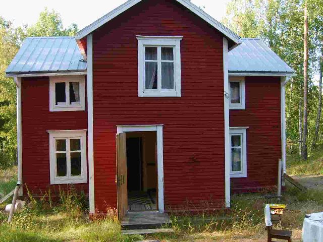

Hallo Forum,
auf meine erste Anfrage habe ich leider keine Antwort erhalten, aber so exotisch kann das Problem eigentlich nicht sein:
Um mein ca. 100 Jahre altes 2-stöckiges Holzhaus in Skandinavien auch im Winter bewohnbar zu machen, möchte ich in den Hohlraum zwischen Dach und oberer Geschossdecke  -  beidseitig mit Dachschrägen  -  eine Wärmedämmung einbauen. Der Aufbau ist (von innen nach außen):
  • Nut- und Federbretter (raumseitig)
  • Konstruktionsebene (flach von unten gegen die Fuß- und Mittelpfetten (Fußpfetten, Mittelpfetten) genagelte Bretter)
  • Hohlraum (in den Schrägen ca. 20 cm wie Pfettenstärke, im Spitzbogen ca. 1 m)
  • Konstruktionsebene (flach von oben auf die Pfetten genagelte Bretter statt Sparren)
  • Verschalung aus rohen Brettern
  • direkt auf die Verschalung genageltes Blechdach
Gibt es eine Möglichkeit, eine Dämmung einzubringen (Stichwort Einblasdämmung aus Zellulose oder Holzfaser), ohne die raumseitige Verkleidung zu zerstören (Nut- und Feder aus altem Profil, fest vernagelt, kaum zerstörungsfrei zu demontieren) oder das komplette Dach abzuheben?
Welche Probleme mit Raumfeuchte sind zu beachten? Wenn ich eine Dampfsperre brauche, dann muss die Innendecke wohl oder übel runter. Geht es auch ohne?
Alte Hasen behaupten, Dampfsperre sei Unsinn, andere sagen, es sei ein Muss. Was ist in diesem Fall richtig?

    Danke für die prompte Antwort. Die Blechbahnen sind senkrecht zur Firstlinie verlegt und überlappen sich an den Kanten durch ein Profil, sodass das ganze von oben absolut wasserdicht ist. Durch diese Profile ist das Dach einfach und direkt auf die Holzverschalung genagelt, keine Dachpappe oder sonst was dazwischen. Gruß Alisi
    • BAU.DE / BAU-Forum: 1. Bild zu Antwort "Blechdach direkt auf Holz: Wasserdicht ohne Pappe!" auf die Frage "Blechdach dämmen: Hohlraum zwischen Dach & Obergeschoss mit Einblasdämmung? Kosten, Aufbau" im BAU-Forum "Dach"

    Variante A  -  Bei der alles runter muss und eine Dampfsperre eingebaut wird die den konvektiven Feuchtestrom mit großer Sicherheit nicht zu 100 % ausschließen kann  -  der Wärme ist es sowieso wursch't  -  was nicht konvektiert wird geleitet.
    Oder Variante B  -  Die recht kostengünstig ist und die Wahrscheinlichkeit, dass sie funktioniert recht groß ist.
    Abschließend würde ich mir die Frage stellen, was kann passieren
    wenn ich mich für Variante B entscheide. Eigentlich nicht  -  es
    sei denn es wird eine offene "Finnische Sauna" im Haus installiert.
    Viele Grüße aus Oberbayern

    nee, Deiner Variante A kann ich nicht zustimmen. Selbst wenn Du Perlite oder MiFa-Einblasdämmung verwendest, Schimmel wird es geben und einen erheblichen Tauwasserausfall. Ohne Luftdichtheit geht hier gar nichts. Bedenke bitte, dass bislang eine sehr ausreichende Hinterlüftung vorhanden zu sein scheint. Machst Du die zu, dann gelangt die feuchte Luft immer noch in die Konstruktion, wird aber nicht mehr abgeführt.

    selbstverständlich bleibt ein bauphysikalisches Risiko. Wir haben selbst über WUFI (weiß nicht, ob es für Finnland Klimadaten zur Verfügung stehen) nicht die Möglichkeit dieses rechnerisches bis ins Detail zu verfolgen. Was ich allerdings nicht nachvollziehen kann, ist Dein Vorschlag bez. der feuchteadaptiven Dampfbremse. Die Umkehrdiffusion funktioniert
    auch bei der Variante A. Natürlich wissen wir beide nicht, wie
    sich diese in Finnland darstellt und wie lang z.B. das Dach mit
    Schnee bedeckt ist etc. Mein Vorschlag ist alle Mal praktisch,
    kostensparend orientiert. Wie bereits beschrieben der Versuch ist es Wert  -  weil der Auftragsaufwand anders unkalkulierbar
    ist und viele weitere Fragen aufwirft, die hier im Forum nicht mehr abschließend behandelt werden können. Hier hilft dann nur
    noch die abschließende Empfehlung  -  Profi mit der Angelegenheit
    beauftragen. Bitte bedenke bei der Konstruktion, dass noch ein
    Spitzbogen zur Kompensierung vorhanden ist und die Blechdeckung als Leistendeckung ausgeführt wurde, die mit Sicherheit nicht Dampfdicht ist. Nach wie vor bleibt die Entscheidung bei Alisi
    Variante A  -  pragmatische, kostengünstige Lösung mit eventuellen
    Restrisiko  -  oder Variante B  -  die Aufwendige, unkalkulierbare
    ultimativ Lösung.
    Viele Grüße Jürgen und Dir ein gutes neues Jahr.

    Danke für die rege Diskussion. Natürlich favorisiere ich eine möglichst kostengünstige Variante, die man mit fortgeschrittenem Heimwerkerkönnen auch selber ausführen kann. Die aufwändige Variante von Handwerkern ausführen zu lassen, sprengt mein Budget. In den Räumen unterm Dach soll noch ein kleines Bad mit Dusche eingebaut werden, zwar keine Sauna  -  da gibt es eine eigene Hütte dafür  -  aber Dampf entsteht sicher auch. Ich werde mich mal vor Ort erkundigen müssen. Da im Norden stehen bestimmt zigtausende solcher Häuschen rum, wo sowas schon mal gemacht wurde. Für weitere Tipps und Beiträge wäre ich trotzdem dankbar. Gruß Alisi
