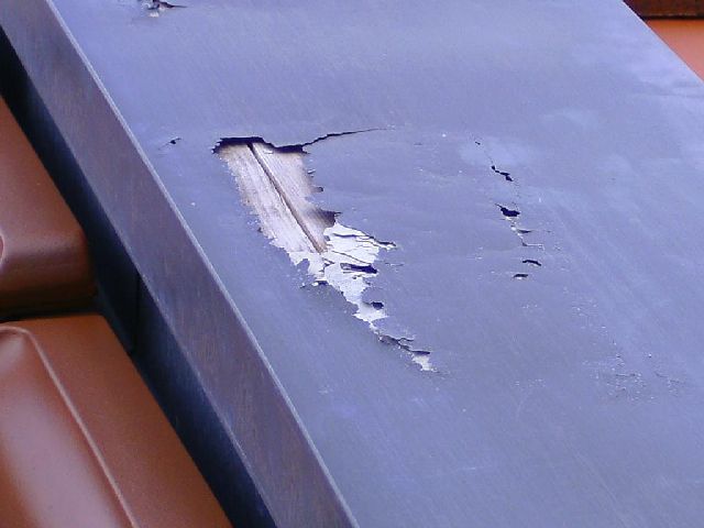

Titanzink Dachverblechung Korrosion: Ursachen, Kosten & Sanierung nach 6 Jahren?
Die Diskussion dreht sich um die frühzeitige Korrosion einer Titanzink Dachverblechung an einem Fertighaus in Holzständerbauweise. Als Ursache wird Weißrostkorrosion vermutet, die von der Innenseite des Blechs ausgeht. Die korrekte Ausführung der Kommunwand und das Vorhandensein einer Schutzlage zwischen Holz und Titanzink werden hinterfragt. Die Gewährleistung ist bereits abgelaufen, was die Kostenübernahme erschwert.
⚠️ Wichtig/Achtung · 💰 Kosten · 🔧 Praktische Umsetzung · 👉 Handlungsempfehlung
Kann das ein Materialfehler sein oder was ist bei der Neueindeckung zu beachten?

Titanzink Dachverblechung: Fehlende Schutzlage?
Zink
War da keine Schutzlage zwischen Holz und Abdeckung, z.B. eine Strukturmatte? -
Titanzink Korrosion: Weißrost – Kein Materialfehler!
Oiso Bernhard,
hat doch eh' lang gehalten. Sechs Jahr langen doch aus um
die Gewährleistung zu überstehen. Nachweisbarer Materialfehler
ist es definitiv nicht, es handelt sich hierbei um eine sogenannte Weißrostkorrosion es gibt dafür auch andere Bezeichnungen aber bei uns heißt's einfach mal so. Hier entsteht eine Zerstörung des Materials beginnden an der Unterseite.
Sowas kann im Extremfall unter Umständen schon nach einigen Monaten auftreten und zur vollkommen Zersetzung des Titanzink
führen. Die geforderte Strukturbahn ist in diesem Fall vollkommen wurscht und nicht Schadensursächlich. Unter Einbezug der Abbildung kann ich eine Konvektion wegen nicht ausreichend ausgeführte Dampfsperranschlüsse aus dem Inneren nicht ausschließen. Da sich das Problem nur an der Südseite auftritt kann es aber auch sein, dass sich erhöhte Feuchte innerhalb der
Gebäudefuge allein durch Transfussionsfeuchte (durchs Mauerwerk dringend) sammelt und mehr oder weniger als Sekundärtauwasser unterhalb des Bleches kondesiert und so zu der Schädigung führt. Meine Kriterie zu dieser Aussage ist folgende: Auf auf dem Foto stellte es sich so dar, dass der Beginn der Korrosion direkt in der Mitte des Bleches liegt.
Viele Grüße aus Oberbayern -
