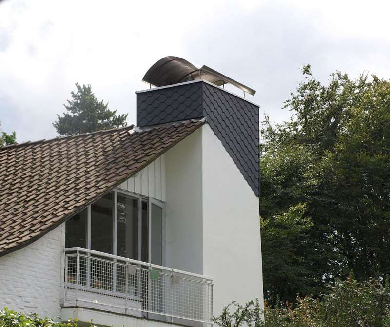

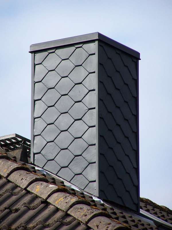

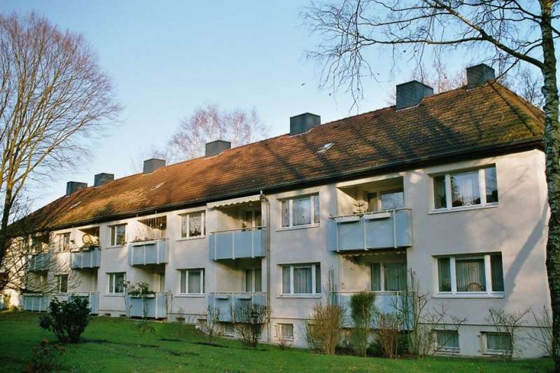

    Horst A.
    • BAU.DE / BAU-Forum: 1. Bild zu Antwort "Schornsteinverkleidung: Stülp-Hauben als Alternative ohne Bohren!" auf die Frage "Schornsteinverkleidung mit Schiefer: Kosten, Preise & Alternativen (Faserzement)?" im BAU-Forum "Dach"
    • BAU.DE / BAU-Forum: 2. Bild zu Antwort "Schornsteinverkleidung: Stülp-Hauben als Alternative ohne Bohren!" auf die Frage "Schornsteinverkleidung mit Schiefer: Kosten, Preise & Alternativen (Faserzement)?" im BAU-Forum "Dach"
    • BAU.DE / BAU-Forum: 3. Bild zu Antwort "Schornsteinverkleidung: Stülp-Hauben als Alternative ohne Bohren!" auf die Frage "Schornsteinverkleidung mit Schiefer: Kosten, Preise & Alternativen (Faserzement)?" im BAU-Forum "Dach"
