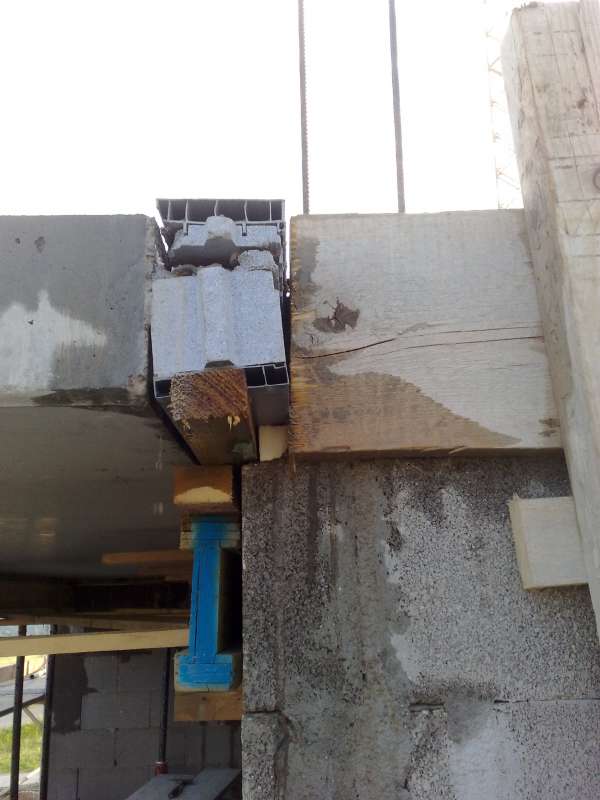

Hallo Fachleute,
wahrscheinlich beim Betonieren hat sich unser eingebauter ISO Korb "verzogen". Kann hier jemand beurteilen, ob der Korb so noch funktioniert (siehe Bild)?
Viele Grüße
Michael

    🔴 KRITISCH: Sofortige statische Prüfung durch einen bauaufsichtlich anerkannten Tragwerksplaner oder staatlich anerkannten Sachverständigen für Standsicherheit erforderlich – bis zur Freigabe keine zusätzlichen Lasten auf das Bauteil aufbringen.
    🔴 KRITISCH: Ein verbogener Schöck Isokorb gefährdet die Standsicherheit des angeschlossenen Bauteils (z. B. Balkon/Terrasse) und birgt Risiko für plötzliches Versagen unter Wind- oder Schneelast.
    ⚠️ WICHTIG: Die thermische Trennfunktion ist bei Verformung nicht mehr gewährleistet – hohe Gefahr von Wärmebrücken, Kondensatbildung und Schimmelentstehung im Innenbereich.
    ⚠️ WICHTIG: Jede Abweichung von der Herstellervorgabe macht die statische Verantwortung des Planers und Ausführers hinfällig – eine Sanierung ist nur durch vollständigen Austausch unter Einhaltung der abZAbk./ETA-Vorgaben zulässig.
    🔴 Gefahr: Ein verbogener Schöck Isokorb kann die Tragfähigkeit des Bauteils beeinträchtigen und zu Bauschäden führen.
    Ich empfehle, die Situation umgehend von einem Statiker oder Bauingenieur beurteilen zu lassen. Nur ein Fachmann kann feststellen, ob der Isokorb noch seine Funktion erfüllt oder ob eine Sanierung erforderlich ist.

    👉 Handlungsempfehlung: Beauftragen Sie umgehend einen Statiker mit der Überprüfung des verbogenen Schöck Isokorbs.

    1. Sofortige Sperrung des Bauteils: Verboten ist jede weitere Belastung (z. B. Balkonnutzung, Lagerung von Material) bis zur fachlichen Freigabe durch einen Sachverständigen.
    2. Experten beauftragen: Kontaktieren Sie unverzüglich einen staatlich anerkannten Sachverständigen für Standsicherheit oder einen zertifizierten Schöck-Partnerbetrieb – nicht einen allgemeinen Statiker.
