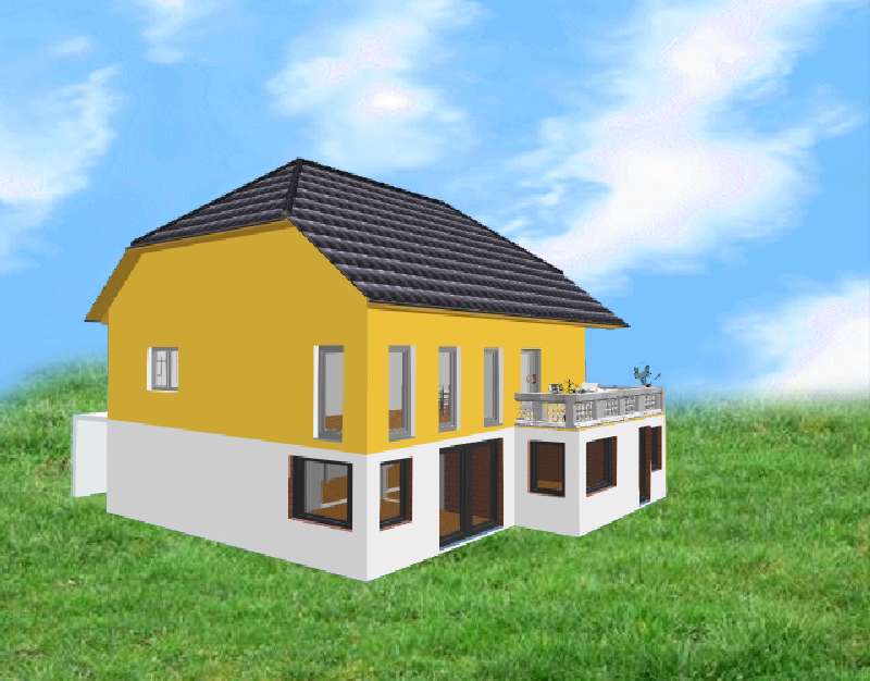

Bin derzeit beim Hausbauen und stehe derzeit vor dem Problem der Terrassendämmung.
Die Terrasse ist 20 m² groß und unterkellert. Da die Terrasse aber 1 Meter ins Haus zurückspringt ist sie 1,70 überdacht.
Die Maße sind 6,50 x 3 Meter.
Das Haus steht jetzt seit ca. Ende November  -  und bisher ist der Schnee oder Regen noch nie bis zur Terrassentüre gekommen.
Da es jetzt aber endlich wieder schöner wird wollen wir nun endlich die Dämmung und den Estrich beginnen.
Leider bekomme ich von vielen Leuten sehr unterschiedliche Tipps wie ich die Terrasse Dämmen soll.
Da die Terrassentüre nur etwa 16 cm über der betonierten Decke ist denke ich mal das es da nicht mehr viele Möglichkeiten gibt.
Das EGAbk. ist übrigens als betoniert aus Fertigteilen und das OGAbk. ist im Holzriegelbau. Daher wäre es ziemlich wichtig das die Feuchtigkeit zumindest nicht bis zum Holz vordringen kann.
Wäre ganz toll wenn ich ein paar brauchbare Tipps bekommen würd  -  bin zurzeit ziemlich ratlos.

  2. Terrassendämmung: Bedarfsausweis & Wärmebrücken vermeiden
    wer hat denn da gepennt?
    es muss doch einen Bedarfsausweis oder vergleichbares geben. Da müsste in den Berechnungen die erforderliche Wärmedämmung der Terrasse entahlten sein.
    Trotzdem: mit Estrich und Fliesen wird das wohl nichts mehr werden. Halte ich eh für keine gute Lösung.
    Die Anschlusshöhen an den Türen müssen mindestens 50 mm bis zur Unterkante der Schwitzwasserauslässe betragen. Die Abdichtung wird bei Bitumenbahnen etwa 1 cm ausmachen. Die erforderliche Dampfsperre trägt unterhalb der WD nochmals rd. 8 mm im Mittel auf. Verbleiben für die Wärmedämmung maximal 100 mm (Standarddicke) Da wird wohl sinnvoll nur PURAbk. mit einer WLG von 0,025 W/mK eingesetzt werden können.
    Als Belag würde ich vor den Türen eine Roste (Würfelgitter) verlegen und in der Fläche wahlweise Holzroste oder aufgeständerte Platten.
