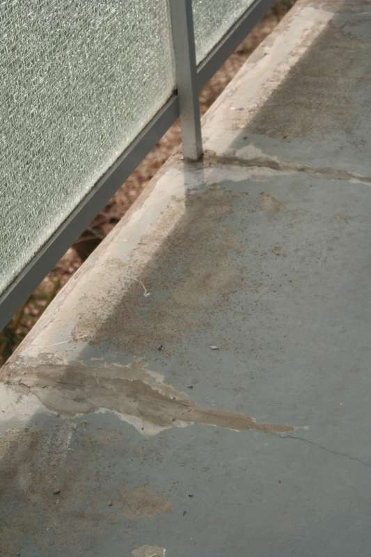

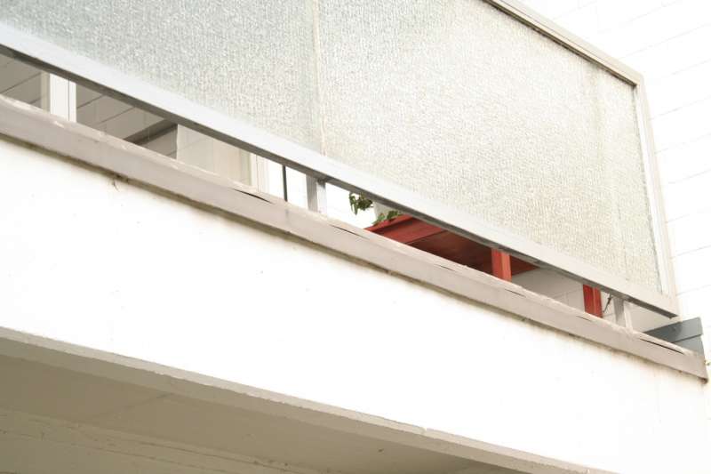

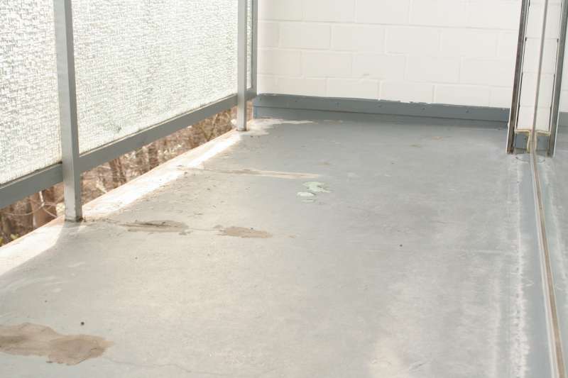

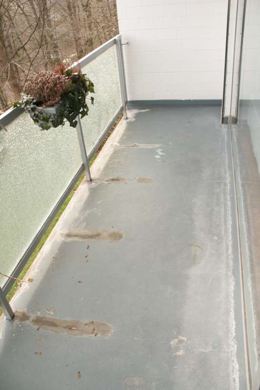

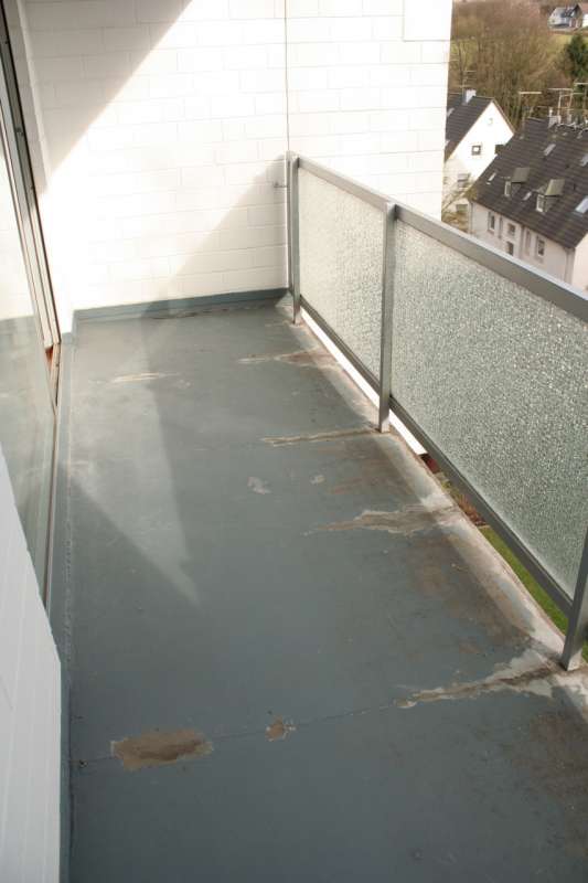

ich habe einige Bilder von unseren Balkonen hochgeladen.
Es sind kleine, feine Risse vorhanden, die Tiefe ist aber nicht bekannt.
Momentan sieht es schlimmer aus als es ist, da wir mit Betonspachtel alle sichtbaren Makel gespachtelt habe. Nun überlege ich, mit Flüssigkunststoff die Balkone (beide überdacht) zu streichen. Habe aber gehört, dass diese "Kunststoff-Versoßung" auf Dauer nichts bringt. Fliesen o.ä. wollen wir nicht, da wir im Frühling / Sommer dekorative Holzplatten aufsetzen.
Hintergrund: ich habe Sorge, dass mit der Zeit die Balkone immer kaputter werden und die Risse sich ausweiten könnten in Richtung angrenzendes Wohnzimmer etc.
P. S: Ein Gefälle ist vorhanden, es bilden sich keine Wasserstaus. An der Vorderkante scheint Blech o.ä. angebracht zu sein, was sollte ich stattdessen an der Vorderkante anbringen?
Vielen Dank für eure Ratschläge,
Michael
🔴 Gefahr: Eindringende Feuchtigkeit in den Beton kann zu Frostschäden und Korrosion der Bewehrung führen, was die Statik des Balkons beeinträchtigen kann. ?
Ich sehe auf den Bildern Risse im Beton Ihres Balkons. 🔴 Das Eindringen von Wasser kann die Bausubstanz schädigen und zu größeren Schäden führen.
- Ursachenforschung: Lassen Sie die Risse von einem Fachmann begutachten, um die Ursache und Tiefe festzustellen.
- Betonsanierung: Beschädigten Beton fachgerecht abtragen und mit geeignetem Material ersetzen.
- Abdichtung: Eine Abdichtung mit Flüssigkunststoff ist eine gute Option, um den Beton vor Feuchtigkeit zu schützen. Alternativ können Sie Fliesen oder einen Holzbelag verlegen.
- Gefälle: Achten Sie auf ein ausreichendes Gefälle, damit Wasser ablaufen kann und sich keine Staunässe bildet.
- Blechabdeckung: Die Vorderkante des Balkons sollte mit einem Blech abgedeckt werden, um sie vor Witterungseinflüssen zu schützen.
👉 Handlungsempfehlung: Bevor Sie mit der Sanierung beginnen, holen Sie Angebote von verschiedenen Fachbetrieben ein und lassen Sie sich beraten.
