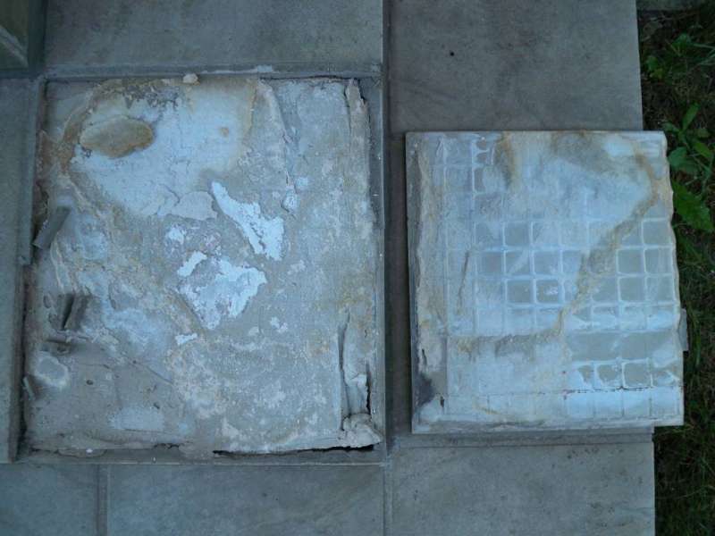

Dieser Thread behandelt die Reparatur gelöster Feinsteinzeug-Fliesen im Außenbereich auf Betonestrich. Wichtige Aspekte sind die richtige Kleberauswahl (Flexkleber oder Trasszement), die Notwendigkeit von Tiefengrund und das Anfeuchten der Untergründe. Die Diskussion beleuchtet auch die Haltbarkeit verschiedener Methoden und Materialien.

    Um gelöste Fliesen im Außenbereich wieder anzukleben, gehe ich wie folgt vor:
    • Untergrund vorbereiten: Entferne alte Kleberreste und reinige den Betonestrich gründlich.
    • Tiefengrund: Bei sandendem oder saugendem Untergrund verwende ich einen geeigneten Tiefengrund, um die Haftung des Klebers zu verbessern. Ob wasserverdünnbar oder lösemittelhaltig hängt vom Produkt und Untergrund ab. Beachte die Herstellerangaben.
    • Kleberauswahl: Ich empfehle einen hochwertigen Flexkleber speziell für den Außenbereich (z.B. von Sakret oder Ceresit). Dieser ist frostbeständig und gleicht Spannungen aus.
    • Verarbeitung: Trage den Flexkleber mit einem Zahnspachtel auf und setze die Fliese ein. Achte auf eine vollständige Benetzung der Fliesenrückseite.
    • Fugen: Verwende einen wasserabweisenden Fugenmörtel für den Außenbereich.
    🔴 Gefahr: Feuchtigkeit kann unter die Fliesen gelangen und Frostschäden verursachen. Eine korrekte Ausführung ist daher entscheidend.
    👉 Handlungsempfehlung: Verwende einen Flexkleber mit der Kennzeichnung C2 TE S1 oder S2 für den Außenbereich und beachte die Verarbeitungshinweise des Herstellers genau.

  2. Fliesen ankleben: Hohlräume unter vertikalen Fliesen verfüllen
    na dann schreibe ich halt noch ...
    na dann schreibe ich halt noch einen zweiten Beitrag. Die vertikalen Fliesen sind zum Glück nicht hohl, auch wenn das auf dem Foto vielleicht so aussieht. Die Hohlräume sollte man sicherlich auch anfeuchten und mit Kleber füllen?
