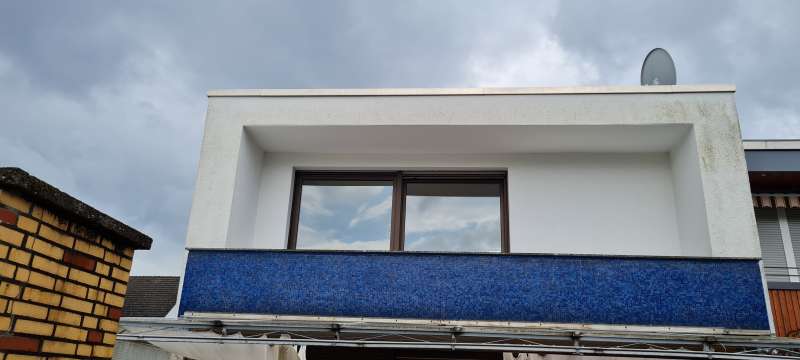

Hallo, wir wollen eine Zimmererweiterung vornehmen, indem wir den angrenzenden Balkon umbauen wollen. Das Zimmer ist mit einer großen Fensterschiebetür zum Balkon versehen, welche wir entfernen würden. Die Frage ist, welche Handwerker müssen wir kontaktieren, die diesen Umbau vornehmen. Im Zimmer gibt es eine Fußbodenheizung. Die sehr alten Fliesen wollen wir bei der Umbauaktion auch mit erneuern. Muss man neben Fliesenleger und Schreiner noch andere Handwerker kontaktieren. Schließlich muss ja auch die Dämmung angepasst werden.
Für eine Info wäre ich sehr froh.
Viele Grüße

  2. Balkon Umbau – Baugenehmigung unbedingt erforderlich!
    Umbau eines bestehenden Balkon
    Vermutlich erfordert das eine Baugenehmigung. Zumindest fragen sollte man danach.
    Die Behörden beschränken sich schon lange nicht mehr auf ein Bußgeld wenn der Bauherr "versehentlich" ein Stockwerk zu viel gebaut hat, sondern kommen heute sehr bald mit Abrissverfügung.
    Diesen Ärger sollte man sich ersparen.

  3. Umbauplanung: Architekt vs. Handwerker – Koordination sichern!
    Es kann nur einen geben ...
    Highlander
    ... oder war es nicht doch der Architekt, der alles plant, mit dem Bauamt alles abklärt, die richtigen Handwerker aus der Umgebung kennt und dann auch die richtige Ausführung überwacht!
