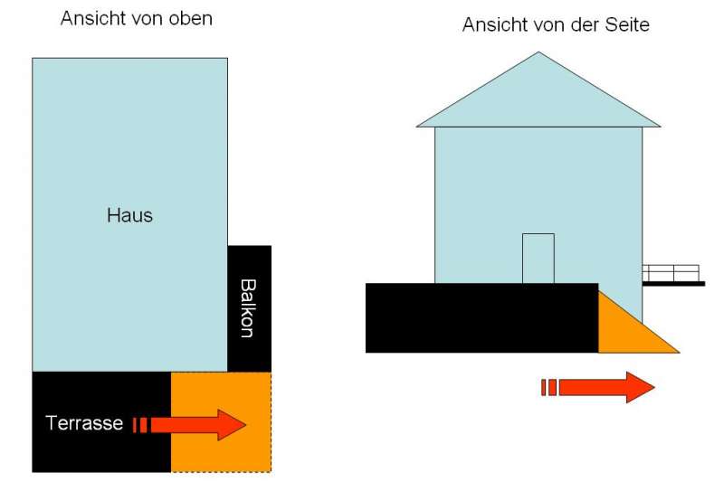

ich plane meine Terrasse zu verlängern und sie an der Hausecke mit dem Balkon zu verbinden. Ziel ist eine durchgängig, über Eck gebaute Terrasse.
Hierzu ist es nötig von der heutigen Terrasse ausgehend einen Höhenunterschied von ca. 2,5 Meter auszugleichen, auf einer Länge von knapp 3 Meter. Aktuell befindet sich ein teilweise aufgeschütteter Hang an dieser Stelle. Details hierzu sind im angehängten Bild zu sehen.
Statt weiter aufzuschütten, und damit den Hang einfach Platz verschwendend zu verlängern, möchte ich unterhalb der Terrasse einen Absellraum (ca. 3x3 Meter) bauen. Ein gegossenes Fundament aus Beton, dann YTONG-Steine für die Mauern und ein Dach  -  fertig ist der Unterbau der Terrassen-Verlängerung.
Soweit zumindest die Idee.
Nun meine Fragen:
1. Wie und aus welchem Material baut man das Dach des Abstellraumes unterhalb der Terrasse, damit dieses auch die Belastung aushält?
2. Kann ich so etwas ohne Statiker etc. selber bauen?
3. Benötige ich in NRW hierfür eine Baugenehmigung?
Vielen Dank vorab für hilfreiche Antworten.
