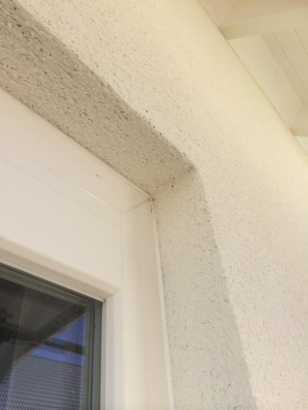

ich bin neu hier und bin grad am bauen.
bei mir wurde der Außenputz aufgetragen und dort zunächst der Unterputz damit war für mich augenscheinlich alles ok
danach wurde von Knauf Silikonharzputz aus Eimern als Oberputz aufgetragen (Weiß).
nun sieht man an vielen stellen den grauen Unterputz noch durchschimmern!
und die Verarbeitung ist auch nicht gleichmäßig (Bild)
gibt es eine Mindestdicke für diesen Putz?
danke euch schon mal für eure Bemühungen vorab und hoffe ihr könnt mir helfen

    Bei den gängigsten Putzen mit Ausnahme des Modellierputzes ergibt sich die Schichtdicke aus dem Durchmesser des strukturgebenden Größtkorns. Das bedeutet: bei einem 2er Silikonharzputz ist die Putzstäre 0 bis 2 Millimeter. In den Vertiefungen der Struktur ist dann annähernd Null Putz. Unter anderem hierfür wird vor Auftrag des Oberputzes, ein sandhaltiger Putzgrund im Farbton des Oberputzes vorgestrichen. Bei sehr weichem Unterputz kann sich diese Grundierung auch mal wegreiben. Ansonsten sind mir fast keine Putze bekannt, bei denen auf die Putzgrundierung verzichtet werden kann.
