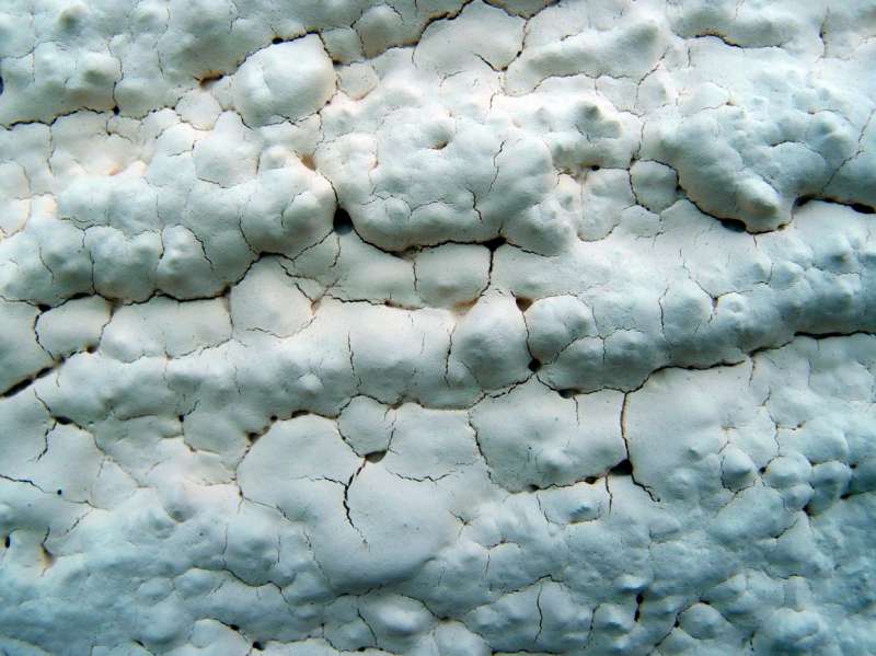

Fassadenfarbe: Rissbildung durch zu dicken Farbauftrag
das Foto bitte mit Maßstab drauf
nochmal aufnehmen (Zollstock, Geldmünze, Streichholz - egal einfach irgendwas, was ein Verhältnis darstellt). Vorab: Bei Putzen mit starker Struktur bleibt in den Vertiefungen immer reichlich Farbe stehen, insbesondere wenn der Anstrich nicht sonderlich stark verdünnt wurde. Diese dickschichtigeren Bereiche trocknen mit viel Schwund und bringen dann solche Risserscheinungen. Technisch kein ernsthaftes Problem. Inwieweit es eine optische Beeinträchtigung darstellt, müsste man aus betrachtungsüblichem Abstand sehen ... Und ein Detailfoto mit Maßstab wäre hilfreich. -
