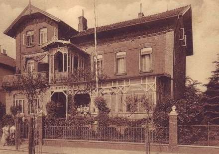

ich spiele seit einiger Zeit mit dem Gedanken, unser Mehrfamilienhaus zu verklinkern. Zukunftsorientiert spricht für eine Verklinkerung auf lange Sicht eine Kostenersparnis zwecks Anstreichens alle par Jahre und ein zusätzliches Plus wäre die zusätzliche Isolierung.
Unser Haus wurde im Jahr 1891 (Klinkerbau) errichtet und in den 1960 er-Jahren komplett umgebaut. Dabei wurde der Klinker verputzt; ebenso die Zierleisten und Stuck-Ornamente. Die alten Dachüberstände wurden durch einen Baufehler leider abgeschnitten.
Nun würde ich unser Haus gern wieder im "alten Stil" verklinkern. Ist das überhaupt möglich? Kann man Stuckornamente (z.B. um die Fenster), Zierleisten, o.ä. mit einbauen? Ist evtl. auch ein (partieller) Fachwerk-Klinker möglich?
Dazu muss ich noch schreiben, dass das Dach vor 3 Jahren neu eingedeckt wurde und die alten Dachüberstände nicht in der alten Breite wiederhergestellt wurden. Ist das von Relevanz?
Vielen Dank für die Beantwortung der Fragen.
Dirk
