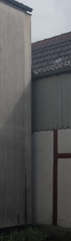

Hallo Forum, zwischen 2 Wänden, die beide als Brandwände dienen, ist ein Spalt von etwa 45 cm Breite, 1 Stockwerk hoch und etwa 5 m tief. Hinten sowie oben ist es bereits dicht, oben über ein Blech welches Regenwasser ableitet.
Wie könnte hier eine Dämmung ausgeführt werden? Einblasen?
Der Nachbar hätte nicht gerne was frei rieselndes  -  er befürchtet dass es bei ihm aus der Scheunenwand rauskommt falls mal ein Backstein rausfällt  -  obwohl diese Backsteine schon seit 120 Jahren drin sind ...
Wer hat Ideen? Wie könnte hier eine Dämmung ausgeführt werden? Einblasen? Mit einer Art Masse die sich verfestigt?
Vielen Dank vorab.

    wer will denn da was dämmen? Wenn das wirklich Brandwände sind oder sein sollen, dann darf nichts brennbares in den Zwischenraum.
    (Ich mag nicht glauben, dass diese Ausführung dort mal genehmigt wurde).
  3. Brandwand Dämmung: Perlite als nicht brennbare Option
    Wer spricht denn von was brennbarem? Ich? ...
    Wer spricht denn von was brennbarem? Ich? Wer spricht denn von was brennbarem?
    Ich? Nein Sie!
    Perlite oder ähnliches
