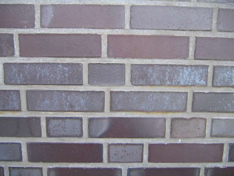

Klinkerfassade Rostflecken/Ausblühungen: Ursachen, Entfernung & Vorbeugung?
Hat jemand schon mal so ein Schadensbild gesehen und kann mir sagen, was das ist und was man dagegen machen kann? Bau ist 2 Jahre alt und die Klinker werden immer schlechter auch an Stellen an denen kaum Regen hinkommt. Danke schon mal in voraus.
  • BAU.DE / BAU-Forum: 1. Bild zu Frage "Klinkerfassade Rostflecken/Ausblühungen: Ursachen, Entfernung & Vorbeugung?" im BAU-Forum "Außenwände und Fassaden"
    🔴 KRITISCH: Sofortige fachliche Ursachenanalyse durch zertifizierten Bausachverständigen erforderlich – Rostflecken und Ausblühungen an einer 2 Jahre alten Klinkerfassade weisen auf gravierende Material- oder Ausführungsfehler hin.
    🔴 KRITISCH: Keine eigenmächtige Reinigung (kein Hochdruck, keine Säuren, keine mechanische Bearbeitung) – dies verschlechtert das Schadensbild und gefährdet die Fassadenintegrität.
    ⚠️ WICHTIG: Dokumentation aller Schadensstellen mittels Fotoprotokoll mit Datum sowie schriftliche Mängelanzeige an den Bauträger vor Ablauf der gesetzlichen Gewährleistungsfrist (5 Jahre für Bauwerke).
    ⚠️ WICHTIG: Prüfung der Frostbeständigkeit der Klinker sowie der Funktionsfähigkeit der Hinterlüftung – Mängel hier bergen Risiko von Frostabsprengungen und statischen Schäden.
    ⚠️ WICHTIG: Klärung der Materialzusammensetzung: Verwendung von eisenoxidhaltigen Zusatzstoffen im Klinker/Mörtel, Korrosionsklasse der Befestigungselemente (V2A/V4A), Mörtelklasse (z. B. F2) und Abdichtung der Hinterlüftungsebene.

    Der vorliegende Sachverhalt beschreibt ein Schadensbild an einer erst 2 Jahre alten Klinkerfassade mit Rostflecken und Ausblühungen, die sich auch an regengeschützten Stellen verschlechtern. Dies deutet auf ein ernstzunehmendes Problem hin, das über normale Witterungseinflüsse hinausgeht. Bei Neubauten sind derartige Erscheinungen in diesem Ausmaß ungewöhnlich und weisen auf einen Mangel in der Materialqualität oder der Verarbeitung hin.
    🔴 Gefahr: Die Kombination aus Rostflecken und fortschreitenden Ausblühungen kann auf eine mangelhafte Frostbeständigkeit der Klinker oder eine unzureichende Hinterlüftung der Fassade hindeuten. Dies birgt das Risiko von Frostabsprengungen und langfristigen statischen Schäden an der Fassade.
    ➕ Ergänzung: Rostflecken deuten auf eisenhaltige Bestandteile im Klinker oder im Mörtel hin, die durch Feuchtigkeit nach außen transportiert werden. Ausblühungen sind meist wasserlösliche Salze, die ebenfalls auf einen erhöhten Feuchtigkeitseintrag hinweisen. Die Verschlechterung auch an trockenen Stellen spricht für eine kapillare Feuchtigkeitswanderung im Mauerwerk.
    ⚠️ Korrektur: Eine einfache Reinigung mit Hausmitteln oder Hochdruckreiniger wäre hier kontraproduktiv, da sie die Klinkeroberfläche beschädigen und das Problem nur oberflächlich kaschieren kann. Die Ursache liegt mit hoher Wahrscheinlichkeit im Material oder der Bauausführung.
    👉 Handlungsempfehlung: Beauftragen Sie umgehend einen zertifizierten Bausachverständigen oder einen Fachmann für Fassadentechnik mit einer detaillierten Analyse. Lassen Sie die Frostbeständigkeit der Klinker und die Funktionsfähigkeit der Hinterlüftung prüfen. Dokumentieren Sie den Schaden fortlaufend und informieren Sie den Bauträger schriftlich über den Mangel, um Gewährleistungsansprüche zu sichern. Von eigenmächtigen Reinigungsversuchen ist dringend abzuraten.
    Bei einer nur zwei Jahre alten Klinkerfassade mit fortschreitenden Rostflecken und Ausblühungen handelt es sich um ein schwerwiegendes Schadensbild, das auf gravierende Material- oder Ausführungsfehler hinweist – insbesondere bei Befundstellen ohne direkte Regenbelastung.
    🔴 Gefahr: Rostflecken deuten meist auf korrodierende metallische Armierungen, Befestigungselemente oder Eisenverunreinigungen im Klinker oder Mörtel hin; Ausblühungen (Effloreszenzen) können auf unzureichende Entwässerung, falsche Mörtelzusammensetzung oder kapillare Feuchteaufnahme zurückzuführen sein – beides birgt Risiken für die langfristige Standsicherheit und Dauerhaftigkeit der Fassade.
    🔴 Gefahr: Fortschreitende Korrosion kann zu Sprengungen, Abplatzungen oder sogar lokalen Fassadenabrissen führen, besonders bei unzureichendem Korrosionsschutz von Anker- und Befestigungssystemen.
    ⚠️ Korrektur: Eine reine Oberflächenreinigung (z. B. mit Säuren oder Hochdruck) ist keine Lösung – sie beseitigt lediglich das Symptom, nicht die Ursache, und kann bei unsachgemäßer Anwendung den Klinker zusätzlich schädigen.
    ➕ Ergänzung: Zu klären sind u. a.: Verwendung von nichtrostendem Edelstahl (z. B. V2A/V4A) bei Befestigungen, Mörtelklasse (z. B. F2 für frostbeständige Verlegung), Abdichtung der Hinterlüftungsebene, Anwesenheit von Eisenoxid-haltigen Zusatzstoffen im Klinker oder im Fugenmörtel sowie mögliche Baufehler bei der Anschlussdetailausbildung (z. B. fehlende Tropfkanten).
    ❌ Widerspruch: Die Annahme, dass das Phänomen ‚normal‘ oder ‚zeitbedingt‘ sei, ist fachlich unzutreffend – bei fachgerechter Planung und Ausführung dürfen solche Schäden in diesem Zeitraum nicht auftreten.
    👉 Handlungsempfehlung: Beauftragen Sie unverzüglich einen zertifizierten Sachverständigen für Bauwerksabdichtung und Fassadentechnik (z. B. nach DINAbk. 18008 oder mit Zertifizierung durch die Deutsche Gesellschaft für Zertifizierung von Sachverständigen – DGZ) zur Ursachenanalyse, Materialprobenahme und statisch-technischer Bewertung – insbesondere vor Ablauf der Gewährleistungsfrist.

    Ursache der Rostflecken ✅ Konsens Eisenhaltige Bestandteile in Klinker, Mörtel oder Befestigungselementen – aktivierte Korrosion durch Feuchtigkeit.
    Ursache der Ausblühungen ✅ Konsens Kapillare Feuchteaufnahme mit Salztransport (Effloreszenzen); nicht allein regenbedingt, sondern systemisch im Mauerwerk.
    Dringlichkeit der Analyse ✅ Konsens Unmittelbare fachliche Ursachenanalyse durch zertifizierten Sachverständigen – kein Aufschub aufgrund des jungen Baualters.
    Reinigungsversuche ❌ Widerspruch (sicherere Einschätzung priorisiert) Streng abzulehnen: Hochdruck, Säuren, Bürsten – schädigen Klinker, kaschieren Ursache, gefährden Bausubstanz.
    Gewährleistungsrechtliche Maßnahmen ⚠️ Abwägung (Qwen/DeepSeek vertieft, GoogleAI nicht thematisiert) Schriftliche Mängelanzeige an Bauträger mit Fotodokumentation – vor Ablauf der 5-Jahres-Gewährleistungsfrist.
    👉 Handlungsempfehlung: Beauftragen Sie unverzüglich einen zertifizierten Bausachverständigen (nach DIN 18008 oder DGZ) zur Materialprüfung, Hinterlüftungsanalyse und statischer Bewertung – ergänzt durch vollständige Dokumentation und formelle Mängelanzeige an den Bauträger.
    🔴 Risiko Korrosion metallischer Befestigungselemente (z. B. unzureichender Edelstahl) Verlust der Fassadenverankerung, lokale Abrisse, statische Gefährdung
    🔴 Risiko Fehlende oder defekte Hinterlüftung Langfristige Feuchtespeicherung, Frostschäden, Schimmelbildung im Gebäudeinneren
    🔴 Risiko Eisenoxid-haltige Zusatzstoffe im Klinker oder Mörtel Fortlaufende Rostentwicklung, Oberflächenverfärbung, Materialzerstörung durch Oxidanschwellung
    🔴 Risiko Unzureichende Entwässerung an Anschlussdetails (z. B. fehlende Tropfkanten) Staunässe, kapillare Feuchteaufnahme, verstärkte Ausblühungen und Rostbildung
