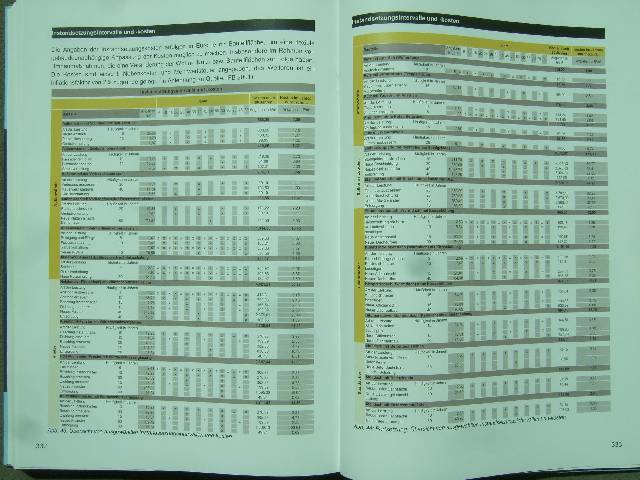

    Was fehlt in der Rechnung sind die Instandsetzungsintervalle und Instandsetzungkosten, die in den nächsten Jahren und Jahrzehnten bei den Außenwänden
    entstehen.
    Das Bauforschungsinstitut Hannover hat Bücher auf dem Markt gebracht, wie das Buch "Das Bauen im Bestand",
    wo in Tabellen ausgewählte Bauteile über die nächsten 80 Jahre miteinander verglichen werden.
    Dabei sind Kosten für eine Außenwand aus :
    Standardputz 566,36 €/m²
    Verblendmauerwerk 284,73 €/m²
    und WDVSAbk. mit sage und schreibe 1314,05 €/m² angegeben.
    Ob ein WDVS dann noch wirtschaftlich ist, ist mehr als fraglich!

    Sorry ...
    Sorry habe nochmal genau nachgeschaut!
    Richtig heißt es:
    Institut für Bauforschung e.V., Hannover
    Buch: "Atlas-Bauen im Bestand"
    oder
    Buch: "Bau-Nutzungskosten",
    siehe auch Fotos

    Herr Jaskulski,
    ich habe eine Nachfrage zu den Tabellen, die Sie mir vermutlich erklären können.
    Bei einem WDVSAbk. wurde als Reinigungsintervall alle 5 Jahre angenommen.
    Bei einer Vorhangfassade mit Faserzementplatten wurde KEIN Intervall angenommen. Nachweislich verunreinigen diese aber ebenso wie jede andere Fassadenoberfläche. In der Folge wurden aber hierfür keine Gerüstkosten ermittelt.
    Ebenso irritiert mich, dass die gleiche Vorgehensweise bei Verblendmauerwerken erscheint, obwohl ich Ihnen auch hier genügend Beispiele einer erheblichen Verunreinigung durch Algen- und/oder Moosbildung zeigen kann.
    Weiter muss ich mich fragen, wie solche Angaben tatsächlich entstehen. Betrachte ich mir die Mitglieder des Vereins, so Stelle ich fest, dass sich diese überwiegend aus dem Bereich der Energiepolitik im weitesten Sinne zusammensetzen. Es kann für meine Begriffe nicht das Ziel dieses Vereins sein, energetische Maßnahmen völlig zu verdammen, dieses auch schon gar nicht unter dem Aspekt, dass Lehrgänge, die sich pro einer energetischen Sanierung aussprechen, vom Verein selber veranstaltet werden.
    Mithin erscheint mir gerade dieses Institut, im Gegensatz zu Ihnen, generell für eine Wärmedämmung als solche zu sprechen und nicht wie Sie, selbige generell und im Grundsatz zu verdammen.
    Sei's drum, ich habe recht gute Beziehungen zu einem der Partner und werde mich bei Gelegenheit mit diesem über das Thema auseinandersetzen.

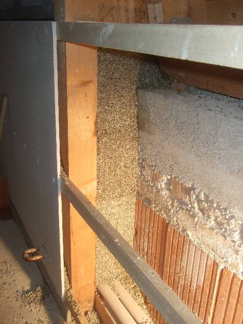

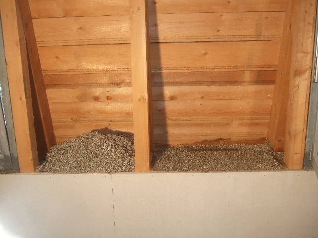

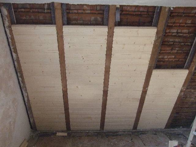

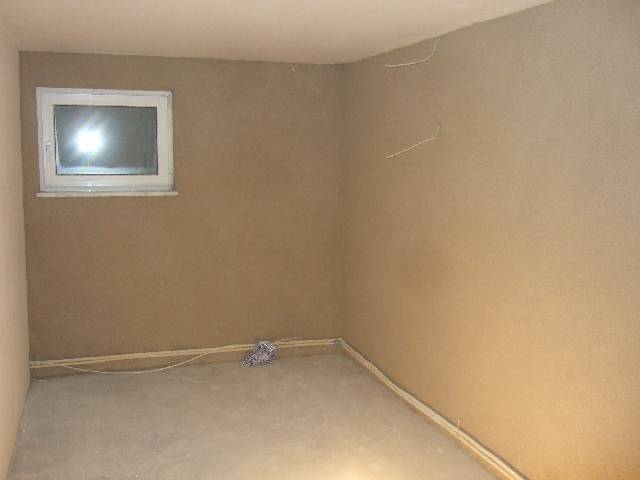

    Ihr Problem, Herr Ibold ...
    ... Ihr Problem, Herr Ibold ist ganz einfach, dass Sie auf Teufel komm raus an dem WDVSAbk. festhalten und nicht in der Lage sind es zu hinterfragen,
    ob wirtschaftlich, ästhetisch oder bauphysikalisch!
    "selbige generell und im Grundsatz zu verdammen" ist Ihre Behauptung und stimmt aber in keinster Weise.
    Sie sprechen nur von Wärmedämmung!
    Materialien hauptsächlich: Polystyrol-Platten und Mineralwolle
    Ich spreche von Dämmung und Speicherung
    Materialien: Stein und Holz
    Die dichten Hütten sind heute unser Problem!
    Es geht auch anders, zum Beispiel Dachgeschosswände oder
    Fußböden mit Isolite-Füllung.
    Da ist nichts dicht!

    Öhm ...
    Öhm
    isolite, der Öschi?
    Zitat:
    Ausgesuchte, saubere Verpackungsabfälle aus expandiertem Polystol (bzw. Styropor)
    Herr J. empfiehlt sowas?
    Ich lach mich schlapp

    Ist doch klar  -  bei Klinkerfassaden heißt es nicht "Dreck" sondern "Patina". Ehrlich  -  wer kärchert oder malert ein WDVSAbk. alle 5 Jahre? Kenn ich keinen einzigen Eigentümer.
    Werde mir das Büchl vielleicht trotzdem organisieren und daraus meine kritischen Schlüsse ziehen. Ist ja immerhin mal ein Denkanstoß, wenn man auch nicht jede gedruckte Zeile als Gesetz hinnehmen muss ...

    Einfach mal einen Spaziergang wagen, Herr Ibold.
    Ältere Baugebiete 10 oder 15 Jahre alt, einfach mal
    genauer hinschauen, durchlaufen, dann sieht man den Unterschied zwischen WDVSAbk. und Verblendmauerwerk.
    Sie können gern die Tabelle weiter auseinandernehmen und Sechsen verteilen, jeder interpretiert sie anders.
    Über 460 % Mehrkosten in den nächsten Jahren und wenn es nur 200 % wären ist es immer noch unwirtschaftlich!
    Jeder darf selber entscheiden, was er mit diesen schönen Zahlen
    anfängt!

    Da zeigt sich die Feigheit, sich mit der Tabelle auseinanderzusetzen.

    Die Tabelle ist ein echter Hammer!
    Wer sie versteht ist echt im Vorteil!

    PS: Wer die Tabelle versteht, ist wirklich im Vorteil ...

    "Gegen jede Form von Dämmschichten", es wird nicht besser mit Ihren Behauptungen, Herr Stodenberg!
    Foto 1: Wärmedämmputz 3 cm in einem Betonkeller
    Foto 2: Dachgeschoss mit Isolite
    Foto 3: Vollholzdämmung
    • BAU.DE / BAU-Forum: 1. Bild zu Antwort "Dämmwirkung: Styropor vs. Holz – Ein Experiment" auf die Frage "Forum Moderation: Umgang mit Anfeindungen & Dämmung – Tipps für Sachforen?" im BAU-Forum "Außenwände und Fassaden"
    • BAU.DE / BAU-Forum: 2. Bild zu Antwort "Dämmwirkung: Styropor vs. Holz – Ein Experiment" auf die Frage "Forum Moderation: Umgang mit Anfeindungen & Dämmung – Tipps für Sachforen?" im BAU-Forum "Außenwände und Fassaden"
    • BAU.DE / BAU-Forum: 3. Bild zu Antwort "Dämmwirkung: Styropor vs. Holz – Ein Experiment" auf die Frage "Forum Moderation: Umgang mit Anfeindungen & Dämmung – Tipps für Sachforen?" im BAU-Forum "Außenwände und Fassaden"

    Lieber Herr Jaskulski, haben sie den Test mal gemacht? Das glaube ich nämlich nicht! Übrigens haben sie bei der Beschreibung der Versuchsanordnung vergessen, dass die Kisten absolut luftdicht sein müssen. Sonst wird jedes Ergebnis irregulär. Außerdem fehlen sämtlich Angaben weiterer Nebenbedingungen, z.B. Sicherstellung und Feststellen der (identischen) Materialtemperaturen vor Versuchsbeginn. Je höher letztere sind, um so besser.
    Dass sie den Versuch nur 2 Stunden laufen lassen wollen, hat das damit zu tun, dass sie hoffen, dass innerhalb dieser Zeitspanne die im Vollholz gespeicherte Wärme noch wirkt? Sie Schlimmer, sie wollen mich wohl austricksen? Man kann die Verhältnisse von Außenwänden an einem Haus nicht einfach durch ein Miniexperiment mit 2 kleinen Boxen im Kühlschrank nachstellen. Erstens besteht keine Wand nur aus Polystyrol, zweitens weiß ich auch nicht, ob sich die erhaltenen Werte mit zunehmender Wandstärke und unterschiedlichem Verhältnis zwischen Wandquerschnitt und Raumvolumen linear verändern würden, drittens muss man den Test in einem Haus über einen wesentlichen längeren Zeitraum laufen lassen, z.B. 24 Stunden, während dies beim Kühlschrankexperiment schon bei weitem zu lange wäre, und viertens existieren in einem Haus noch mehrere Parameter wie möglicherweise schwer kontrollierbare Feuchte- und Wärmequellen. Sehen sie, sie reden hier von einem wissenschaftlichen Experiment. Aber dafür sind sie nicht qualifiziert, und da brauchen sie auch gar nicht wie schon gegenüber dem Herrn Furch die beleidigte Leberwurst spielen.
    Und zu ihren drei Fotos: Ich bin inzwischen nicht einmal mehr erstaunt, dass sie die Stülpschalung zwischen den Balken als Wärmedämmung bezeichnen. Das ist bekanntlich keine Dämmung, sondern lediglich eine Verkleidung. Besonders wenn man weiß, dass Wärme nach oben steigt und deshalb gerade im Dachbereich besonders gut gedämmt werden muss, kann man ihre laienhaften Ansichten zu diesem Thema nur als Katastrophe betrachten! Haben sie diese Bretterverschalung etwa als Dämmung verkauft und eingebaut? Das würde mich jetzt interessieren!
