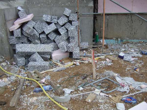

    Tja der Sondermüll ist eben teuer, da muss alles verbraucht werden!
    Die Platten werden immer dicker und sind teuer, vor allem auch der Abfall!

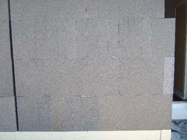

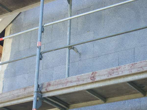

    Für was eine Zulassung?

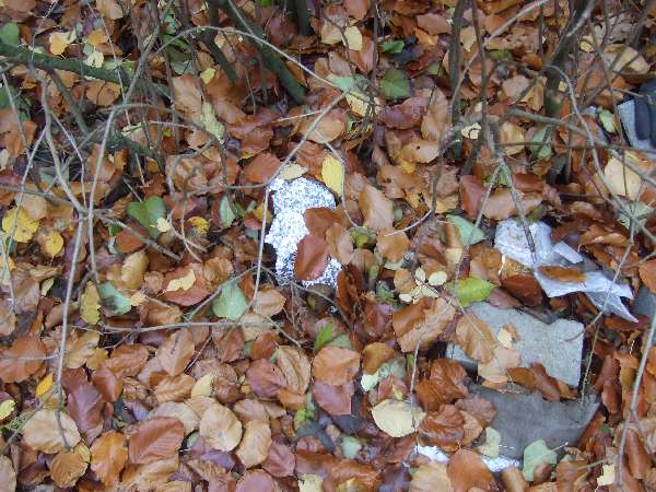

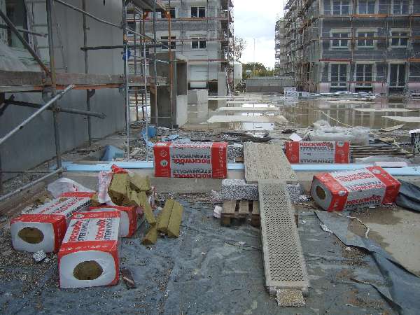

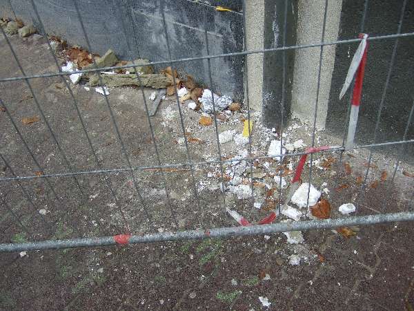

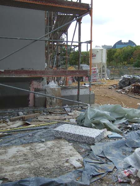

    Auch "Fachbetriebe" verarbeiten alles, wie man auf den Fotos sieht.
    Das Gewebe und der dünne Putzauftrag werden es schon richten!

    Ein so starkes Mischen von unterschiedlichen Qualitäten ist nicht optimal. Resteverwertung natürlich auch nicht, denn so etwas haben sie wohl nicht bestellt.
