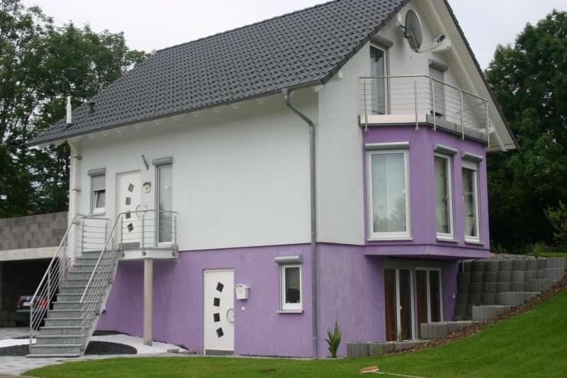

Hallo Leute habe da ein vorhaben,
und zwar habe in den Jahren mehrmals ein 2 mm Putz beim Bruder Freund usw. aufgetragen so weit so gut war immer als Untergrund passend!
nun möchte Ich es bei meinem Sockel auch machen, nun überlege ich den Klebe und Armierungsmörtel was jetzt auf dem Sockel drauf ist so bisschen abzuschleifen, danach alles leicht mit Spachtelmasse uberspachteln grundieren und verputzten liege ich da richtig! mit meinem vorhaben oder soll ich einfach den neuen Putz drauf machen?
Danke Jungs im Voraus!

  2. Sockel-Untergrund: Analyse des aktuellen Zustands
    Was ist denn z Zt auf dem Sockel drauf?
  3. Materialtipp: SCHWENK-PUTZTECHNIK für Sockelverputzung
    Meine Erfahrung diesbzgl ...
    Ich vearbeite z.B. das System von "SCHWENLK-PUTZTECHNIK".
    Kleben und Armierungsputz mache ich mit SK-Plus, weißer Klebespachtel, den ich als Scockelputz nochmal aufziehe (ca. 5 mm )
    und abfilze. Danach i.d. Re. mit Silikonharz-Fassadenfarbe zweimal
    streichen. Alternativ kann man den Faserspachtel nehmen, kostet etwas mehr, geht aber besser zum Filzen.
