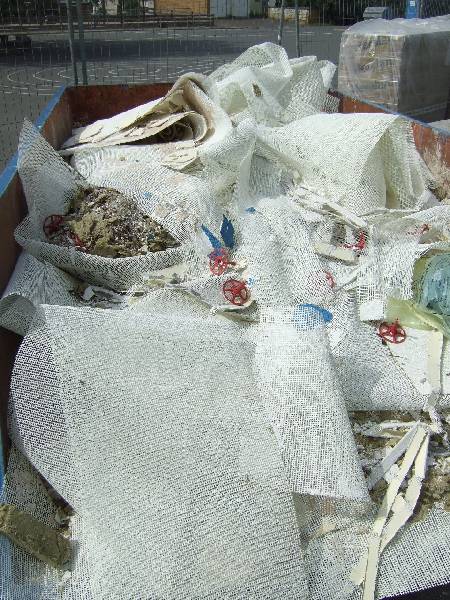

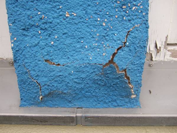

  8. WDVS-Schäden: Mineralwolle mit Kunststoffoberfläche versagt
    Sinnlos sind ...
    Sinnlos sind Produkte, die nicht halten was sie versprechen.
    Das Foto entstand an einer Schule bei Hildesheim.
    Weil das WDVSAbk. (20 Jahre alt) aus Mineralwolle und Kunststoffoberfläche nicht funktionierte, wurde es aufwendig abgerissen und durch ein neues "modernes"
    WDVS aus Supermineralwolle ersetzt.
    Sondermüll en Masse und immer wieder.
    Mal sehn wie lange es hält!

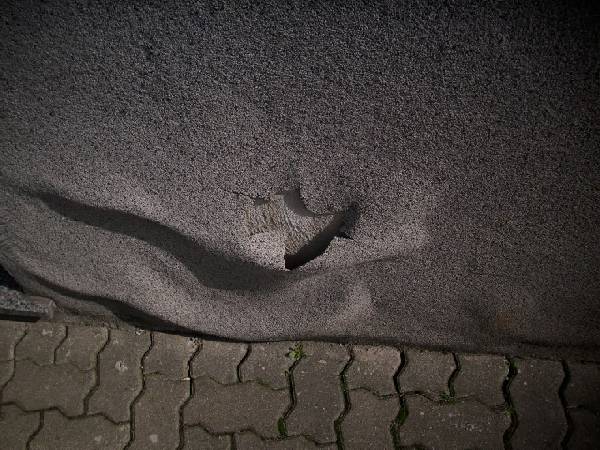

    ich vergleiche nicht Putze mit Farben, sondern unterscheide in mineralische und Kunststoffvergütete Baustoffe.
    Wenn Sie Kunststoffzeug auf in Styropor eingepackte Fassaden schmieren hat da keiner was gegen, der Sd-Wert ist dort eh im Keller.
    Auf mineralischen Untergründen hat das Zeug aber nichts zu suchen, auch wenn Sie es dort gerne draufschmieren weil's eben so schön einfach ist und so gut deckt.
    Sie sind ernsthaft in der Denkmalpflege tätig?
    Armes Deutschland!
    Grüße aus Schönebeck

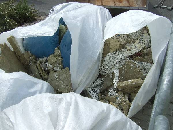

    Herr Schwarzmeier Sie dürfen gern weiter für die Kunststoffe auf dem Bau kämpfen!
    Solange Systeme nicht funktionieren wie man überall sehen kann
    und wir Steuerzahler für den Unfug die Zeche bezahlen, wird es noch mehr Gegenwind geben!
    Sondermüllberge wie an der Schule bei Hildesheim entstanden, sollten die Menschen ernster nehmen.

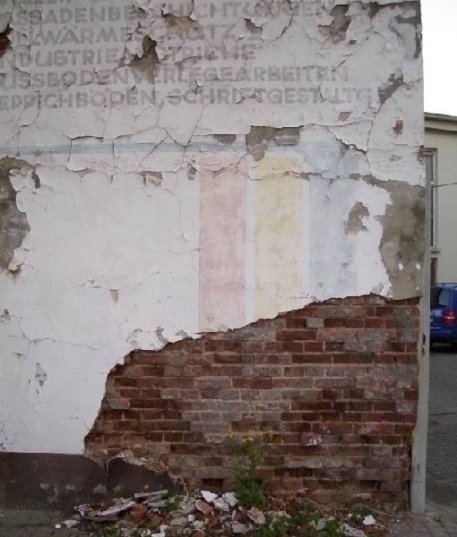

    Für die von mir gezeigten Bilder muss ich nicht die Republik bereisen, da brauche ich bloß aus dem Haus gehen.
    Ich habe freilich auch Objektberichte ohne Schäden.
    Ich hoffe Sie haben nichts dagegen das diese Fassade mit Original Kalkputz anno 1935 auf mein anraten mit einer Silikatfarbe, und nicht mit Silikonharzfarbe Farbe gestrichen wurde.

    Ganz speziell für Sie hier noch ein Foto eines 10 Jahre alten Kunststoffputzes.
    Sie können ja mal die von Ihnen aufgeführten Vorteile,
    "KH-Putz ist schlagregenfest, gibt beim Auftrocknen i.d. Re. keine Wolkenbildung, ist elastischer als Mineralputz. "
    bzw. die Auswirkungen dieser an Hand dieses Bildes kommentieren.

    Sie können noch so viele Bilder einstellen um Ihre fadenscheinigen Aussagen bestätigen zu wollen. Das ist doch nichts anderes als Rosstäuscherei!
    Sehen vielleicht alle KH-Putze so aus? Ich bin wahrlich nicht der KH-Putz-Anbeter, aber man muss schon die Kirche beim Wirtshaus lassen und nicht mit Bildern, die nicht dem Regelzustand entsprechen falschen Eindruck erwecken wollen!
    Ich kann auch ein abgebranntes Neubau-Objekt-Bild einstellen und schreiben, dass alle Neubauten Sch ... sind!
    Kunstharzputze, richtig verarbeitet, auf geeigneten Untergründen appliziert sind auch nach XXX-Jahren noch entsprechend in Ordnung.

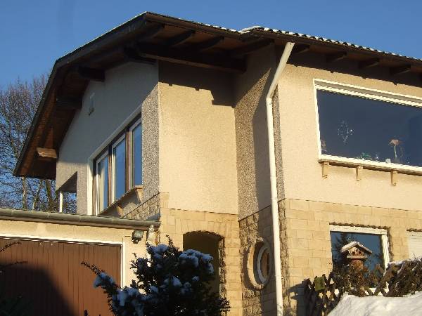

    Warum sieht man überall diese hässlichen Fassaden.
    Herr Schwarzmeier, was tun Sie für die nächsten Generationen oder besser gesagt, was hinterlassen Sie ihnen?
    Unmengen an Sondermüllfassaden!

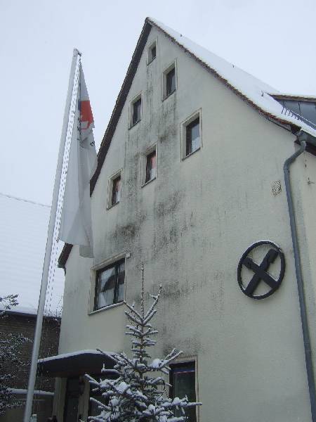

  43. Fassadengesicht: Kunststoffputz nach 10 Jahren
    Wer Geld ...
    Wer Geld in so einen Putz investieren möchte, sollte vorher einen Spaziergang machen. Neubaugebiete 5,10, 15 Jahre alt zeigen ihr wahres Gesicht, Fassadengesicht!
    Dieser Kunststoffputz auf dem Foto ist 10 Jahre alt.
    • BAU.DE / BAU-Forum: 1. Bild zu Antwort "Fassadengesicht: Kunststoffputz nach 10 Jahren" auf die Frage "Kunststoffputz vs. Mineralischer Putz: Vorteile, Nachteile & Empfehlungen?" im BAU-Forum "Außenwände und Fassaden"
