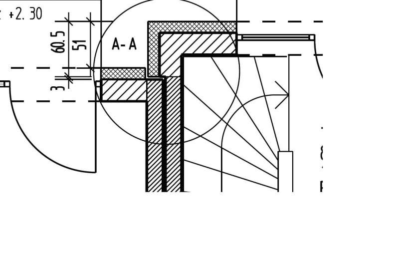

Hallo Forum.
Erst der etwas kompliziert-beschriebene Sachverhalt kurz und bündig:
Doppelhaus. Eine Hälfte länger als die andere, dadurch läuft die Trennfuge nicht von vorne bis hinten durch (man könnte also nicht durchschauen) sondern springt am Hausende im Grundriss gesehen nach links, danach erst wieder in Richtung Außen, da ja die "längere" Doppelhaushälfte im Bereich ohne "schützende" Haustrennwand 24 zzgl. WDVSAbk. stark ist. Im Grundriss eine Art Z-Form. [habe es mir anders überlegt, ich hänge ein Bild an ... ]
Die Fuge wurde nicht abgedichtet, wie ich es eben von einem Reihenhaus her kenne. Allerdings müsste bei meinem Fall das Wasser ja erst ca. 12 cm nach innen, dann ca. 15 cm seitlich und dann wieder weiter nach innen. unwahrscheinlich also dass Wasser eindringen kann. Ist das ein Grund warum man kein Abschlussprofil (heißt das hier auch so?) angebracht hat?
Gibt es eine Norm in der soetwas vorgeschrieben ist? Die Abdichtung der Bauwerksfugen wird mit an Sicherheit grenzender Wahrscheinlichkeit in den Herstellerrichtlinien des Herstellers des Wärmedämmverbundsystemes beschrieben.
Ansonsten auch in der DINAbk. 18640.
