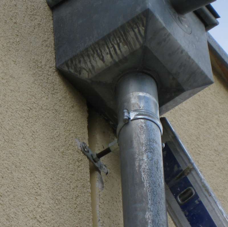

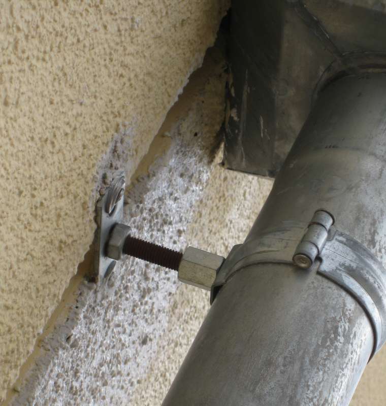

Folgender Sachverhalt:
Die hinteren Dachrinnen unserer Reihenhäuser (Neubau in 2006) sind genau in der Mitte zwischen je 2 Häusern montiert.
Die Befestigung erfolgte mittels zweier Schrauben und einem Flacheisen (ich nenne das mal so) in jeder Hausfassade.
Der Außenputz auf dem WDVSAbk. war zu diesem Zeitpunkt schon drauf, die Fallrohre wurden also nachträglich montiert.
Diese Schrauben befinden sich nun sehr nahe an den Hauskanten und sind laut Verputzer die Ursache für die Abplatzungen in diesem Bereich. Denn dort wurde diese Befestigung sehr stark in den Putz eingedrückt. Außerdem sei die ganze Konstruktion sehr wackelig (windanfällig). Das würde dazu führen, dass über kurz oder lang durch die (windbedingten Bewegungen) der dort geflickte Außenputz wieder abplatzen wird.
Der Verputzer hat den abgeplatzten Putz abgekratzt und wieder neu drüber geputzt, meint aber, dass das wieder passieren wird.
Anbei Fotos.

    🔴 KRITISCH: Keine provisorische Reparatur mit Acryl oder anderen Dichtstoffen – dies verursacht Feuchtestau, Haftungsverlust und Schimmelbildung.
    🔴 KRITISCH: Neue Fallrohrbefestigung muss zwingend in der tragenden Wand (Beton/Mauerwerk) verankert werden – niemals nur im WDVSAbk.-Putz oder der Dämmung.
    ⚠️ WICHTIG: Vor Sanierung ist eine fachkundige Schadensanalyse durch einen zertifizierten WDVS-Fachbetrieb oder Sachverständigen (z. B. nach DIBtAbk. oder ZVSHK) erforderlich.
    ⚠️ WICHTIG: Bei wackeliger oder wiederholt beschädigter Befestigung besteht Absturzgefahr – unverzügliche Stabilisierung durch Flaschner mit windlastgerechter Konstruktion.
    Der beschriebene Schaden am Außenputz eines WDVS (Wärmedämmverbundsystem) durch die Fallrohrbefestigung ist ein häufiges Problem. Die Ursache liegt oft in einer unsachgemäßen Befestigung, die Bewegungen des Fallrohrs nicht ausreichend berücksichtigt.
    Mögliche Ursachen:
    • Fehlende Dehnungsaufnahme: Das Flacheisen ist starr mit der Fassade verbunden und kann temperaturbedingte Ausdehnungen des Fallrohrs nicht ausgleichen.
    • Punktuelle Belastung: Die Schrauben übertragen die Last des Fallrohrs punktuell auf den Putz, was zu Spannungen und Rissen führen kann.
    • Mangelhafte Ausführung: Der Putz wurde möglicherweise nicht fachgerecht aufgetragen oder die Befestigungselemente wurden nicht korrekt montiert.
    Reparaturmöglichkeiten:
    • Fachgerechte Reparatur des Putzes: Der beschädigte Putz muss entfernt und durch einen neuen, geeigneten Putz ersetzt werden.
    • Optimierung der Befestigung: Die Fallrohrbefestigung sollte so angepasst werden, dass sie Bewegungen des Fallrohrs aufnehmen kann. Dies kann durch den Einsatz von Gleitlagern oder flexiblen Verbindungselementen erreicht werden.
    • Prüfung der Statik: Bei größeren Schäden sollte ein Statiker die Fassade prüfen, um sicherzustellen, dass die Tragfähigkeit nicht beeinträchtigt ist.
    🔴 Gefahr: Unsachgemäße Reparaturen können zu Folgeschäden wie Feuchtigkeitseintritt und Schimmelbildung führen. ?
    👉 Handlungsempfehlung: Beauftragen Sie einen Fachbetrieb (Verputzer/Flaschner) mit der Begutachtung des Schadens und der Erstellung eines Sanierungskonzepts. Lassen Sie die Statik prüfen, falls der Schaden großflächig ist.
    Der vorliegende Sachverhalt beschreibt einen typischen Schaden an einem Wärmedämmverbundsystem (WDVS), der durch eine nachträgliche und unsachgemäße Befestigung eines Fallrohrs verursacht wurde. Die Montage der Halterung direkt auf dem fertigen Putz hat zu lokalen Druckstellen und Rissen geführt, die durch Windlasten noch verstärkt werden. Die Einschätzung des Verputzers, dass die Reparatur ohne Behebung der Ursache nicht dauerhaft sein wird, ist fachlich korrekt.
    ❌ Widerspruch: Der Vorschlag, die Löcher und den beschädigten Putz mit Acryl auszuspritzen, ist fachlich nicht zu empfehlen. Acryl ist ein elastisches Dichtmittel, das nicht als Untergrund für einen mineralischen oder kunstharzgebundenen Außenputz geeignet ist. Es kann zu Haftungsproblemen, Rissbildungen und erneuten Abplatzungen führen. Zudem ist Acryl nicht diffusionsoffen, was zu Feuchtestau im WDVS führen kann.
    ➕ Ergänzung: Die korrekte Vorgehensweise erfordert eine enge Abstimmung zwischen Flaschner und Verputzer. Zunächst muss der Flaschner die alte, zu schmale Befestigung demontieren. Der Verputzer sollte dann den beschädigten Putz und die Dämmung im Bereich der alten Bohrlöcher fachgerecht ausfräsen und mit einem passenden WDVS-Reparatursystem (z.B. mineralischer Reparaturmörtel) verfüllen. Erst nach vollständiger Aushärtung und Trocknung darf der Flaschner eine neue, breitere und windstabile Halterung mit größerem Abstand zur Gebäudekante montieren. Diese muss zwingend in der darunterliegenden massiven Wand (z.B. Stahlbeton oder Mauerwerk) verankert werden, nicht nur im Putz oder der Dämmung.
    🔴 Gefahr: Eine unsachgemäße Reparatur, insbesondere das Abdichten mit Acryl, birgt das Risiko von Folgeschäden wie Feuchteeintritt in die Dämmung, Frostschäden und Schimmelbildung im Gebäudeinneren. Die windbedingte Bewegung der gesamten Regenfallleitung kann zudem zu Ermüdungsbrüchen der Befestigung führen, was eine Absturzgefahr darstellt.
    👉 Handlungsempfehlung: Beauftragen Sie einen zertifizierten Fachbetrieb für WDVS (Wärmedämmverbundsystem) mit der Schadensanalyse und -reparatur. Lassen Sie die neue Fallrohrbefestigung von einem Flaschner montieren, der die statischen Anforderungen (Windlasten) und die korrekte Verankerung in der tragenden Wand berücksichtigt. Führen Sie keine provisorischen Reparaturen mit Acryl oder anderen Dichtstoffen durch. Eine fachgerechte Sanierung ist die einzig dauerhafte Lösung.
    Der Sachverhalt beschreibt einen typischen Konstruktionsfehler bei nachträglicher Montage von Fallrohren an einer WDVS-Fassade: mechanische Belastung durch wackelige Befestigung, unzureichender Abstand zur Hauskante und unzulässige Putzbeanspruchung durch Druck und Schwingung.
    🔴 Gefahr: Die wackelige Befestigung erzeugt dynamische Lasten, die nicht nur zu wiederholtem Putzabplatzen führen, sondern auch die Haftung der gesamten WDVS-Verklebung lokal gefährden können – insbesondere bei älteren Systemen ab 2006 mit möglicherweise nicht mehr zeitgemäßer Kleberqualität oder unzureichender Untergrundvorbereitung.
    ⚠️ Korrektur: Das 'Flicken' der Löcher mit Acryl ist fachlich unzulässig: Acryl ist kein struktureller Füllstoff, haftet nicht dauerhaft auf WDVS-Untergründen und verhindert weder Feuchtigkeitseintrag noch mechanische Belastung – es ist kein Ersatz für eine statisch tragfähige, wärmebrückenarme Befestigung.
    ➕ Ergänzung: Eine fachgerechte Lösung erfordert die vollständige Entfernung der alten Befestigung, fachgerechte Sanierung der WDVS-Oberfläche (ggf. mit kompatibler Armierung und Grundierung), Einbau einer statisch berechneten, windstabilen Halterung mit mindestens 15 cm Abstand zur Haustrennwand und Verwendung von speziellen WDVS-Dübeln mit thermischem Trennelement.
    ✅ Zustimmung: Die Erkenntnis des Verputzers, dass eine reine Oberflächenreparatur ohne Befestigungsumbau zum Scheitern verurteilt ist, ist vollständig korrekt und entspricht der DINAbk. 18516-1 sowie den Herstellerrichtlinien für WDVS-Systeme.
    ❌ Widerspruch: Die Annahme, dass ein Flaschner allein die Sanierung durchführen kann, ist falsch: Die WDVS-Oberfläche ist kein handwerkliches 'Anstrich-Thema', sondern ein bauphysikalisch geschütztes System – jede Intervention erfordert die Abstimmung zwischen Flaschner, Verputzer und ggf. WDVS-Hersteller oder Sachverständigem.
    👉 Handlungsempfehlung: Beauftragen Sie unverzüglich einen zertifizierten Energieeffizienz-Experten oder einen Sachverständigen für Wärmedämm-Verbundsysteme (z. B. nach ZVSHK oder DIBt), um die statische Eignung der bestehenden Befestigung, die Integrität des WDVS und die korrekte Ausführung der Sanierung zu begutachten – eine Eigenreparatur birgt erhebliche Risiken für Feuchteschäden, Wärmebrücken und Haftungsverlust.
