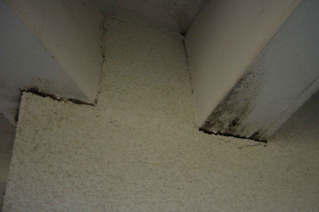

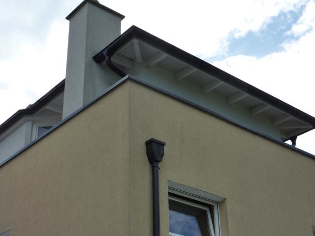

Ich habe vor 3 Jahren ein 8 Jahre altes, gebrauchtes Haus mit Flachdach und Vollwärmeschutz gekauft. Um das Obergeschoss läuft ein Balkon ringsherum, welcher vom Flachdach z.T. überdacht ist.
Letzten Winter bemerkte ich an der Außenwand jetzt Schimmelspuren im Übergang vom Putz des Vollwärmeschutzes (Styropor ca. 19 cm dick) zu den Holzbalken, welche das Vordach (Verlängerung des Flachdaches) tragen. Das Problem tritt nur an der Nordseite auf diesem Balkon und im Winter auf. Jetzt im Sommer sind die Schimmelspuren angetrocknet. Die Schimmelspuren sehen so aus, als wären sie aus der Fassade heraus an die Holzbalken "hingeblasen" worden (s. Bild). Also als ob ein Luftaustausch zwischen Mauer (Ziegel) und Isolierung herrschen würde. Das Zwillingshaus in der gleichen Bauweise hat keine vergleichbaren Mängel.
Kann es sein, dass sich Kondenswasser zwischen Außenwand und Isolierung bildet und so zur Schimmelbildung führt? Kann es sein, dass Feuchtigkeit über den Balkonboden und Putz/Isolierung nach oben gezogen wird? Wie ist dieser Mangel zu beseitigen? Reicht es z.B. den Übergangsbereich mit Silikon abzudichten und so den Luftaustausch zu unterbrechen, oder den Wärmeschutz im Übergangsbereich ein paar Zentimeter wegzuschneiden und dann auszuschäumen? Allerdings habe ich dann wahrscheinlich immer noch das Kondenswasserproblem im Zwischenbereich , oder? Besteht Gefahr, dass der Schimmel in den Innenbereich durchdringt?
Fragen über Fragen. Vielen Dank für Eure Hilfe, laienverständliche Antworten wären klasse.

Hallo Meier,
"Kann es sein, dass sich Kondenswasser zwischen Außenwand und Isolierung bildet und so zur Schimmelbildung führt? "
Eine Ursache könnte sein, das die Dämmplatten nicht fachgerecht angeklebt wurden und das zu einer unerlaubten
Durchströmung zwischen Außenwand und Dämmplatten führt. Diese Luft wird dabei erwärmt und nimmt das hier vorhandene (zulässige) Tauwasser mit und tritt im Bereich der Holzbalken aus. Die Voraussetzung für Schimmelbildung wäre vorhanden.
Es können aber auch andere Ursachen vorliegen. Dazu ist aber eine Untersuchung notwendig. Am besten beauftragen Sie einen Sachverständigen mit der Begutachtung.

Hallo Herr Maier,
das Auftreten des Schadens im Winter spricht für folgendes Bild:
Um einen Kondenswasserausfall zu erzielen muss wärmere, feuchte transportierende Luft an ein kaltes Bauteil stoßen, genau wie es bei Ihrem Balken der Fall ist.
Diese Luft stammt aus dem Gebäudeinneren und wird durch Dampfdiffusion aus dem Gebäude transportiert. Dies geschieht bei den meisten Gebäuden und ist normal.
Durch Diffusion wird nun die Feuchtigkeit auch wieder aus der Dämmlage an die Außenluft abgegeben, es sei denn, die Außenbeschichtung ist dampfdichter als die Dämmlage, dann führt dies zum Feuchtestau in der Dämmung. Das ist häufig anzutreffen bei Fassadenfarben/-Putzen mit hohen Silikonanteilen, aber auch bei Fassaden mit selbstreinigendem Effekt; weniger bei mineralischen Produkten.
Wenn nun Feuchtigkeit in der Dämmlage ist und der auf Ihrem Bild nicht verschlossene Spalt existiert, wird dieser "Ausgang" benutzt.
Wenn nun - wie schon von Herrn Schwabe angesprochen - die Dämmlage nicht Fachgerecht montiert wurde und Hohlstellen aufweist kann der Lufttransport beschleunigt stattfinden. Bereits die Montage der Dämmplatten mit einigen Klebebatzen statt einer vollflächigen Verklebung kann zur Hinterströmung führen.
Ein einfaches Ausspritzen der Fuge kann kurzzeitig Abhilfe schaffen, doch die Feuchtigkeit will letztlich irgendwohin. Ein vorzeitiges "Absaufen" Ihrer ohnehin in die Jahre gekommene Dämmung wäre der Fall. Eine feuchte Dämmung dämmt übrigens nicht.
Klarheit bringt da nur jemand, der sich das neutral ansieht und auch das Bauteil einmal öffnet.

glauben sie wirklich an Diffusion?
das Schadenbild sieht mir sehr verdächtig nach Konvektion aus dem Gebäudeinneren aus. Test/Überprüfung am besten mittels Blower-Door-Test (BDT) in Verbindung mit Theaternebel. Das Ganze aber bitte bei Windstille durchführen und der Feuerwehr vorher Bescheid geben.
An die Hinterlüftung der Fassadendämmung mag ich nun gar nicht glauben.
Konstruktion des Dachs sehr wahrscheinlich mit Zwischensparrendämmung und raumseitig angeordneter DS und abgehängter Decke.
Stefan Ibold -

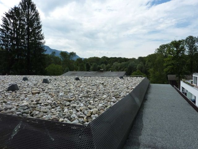

Schimmelbildung: Holzfeuchte durch Flachdach-Erwärmung?
mal ganz anders gedacht ...
mal ganz anders gedacht darüber ist einfach Flachdach, also extreme Erwärmung bei Sonneneinstrahlung und Austreibung des im Holz enthaltenen Wassers ... dann bei mäßigen Temperaturen oder auch Nachts Tauwassertropfen die das Holz wieder feuchter machen ...
so ergibt sich ein ständiger Transport von Holzinhaltsstoffen durch die Holzschutzfarbe hindurch auf die Farboberfläche und auf denen gedeiht der Schimmel ganz prächtig ... würde bedeuten die Farbe der Holzteile ist einfach nicht funghizid genug eingestellt ...
auch nur eine Vermutung, aber basierend auf eigenen konkreten Erfahrungen ...

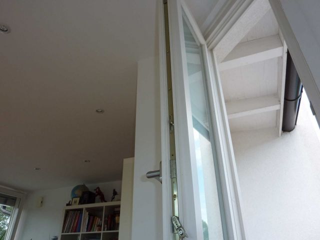

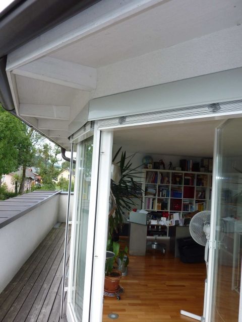

Ich hätte noch eine Zusatzinformation, was vielleicht bezüglich der Konvektionstheorie sehr nützlich scheint. Die Dachbalken gehen nicht durch das Obergeschoss durch. Sie sind nur an der Außenwand aufgesteckt um das Vordach zu tragen.
Wenn ich die Konvektionstheorie richtig verstanden habe, beruht sie auf der Annahme, dass die Balken durch den Wohnraum durchgehen, durch arbeiten des Holzes dann am Wanddurchgang undichte Stellen entstehen und durch diese dann warme Raumluft an besagten Stellen kondensiert. Der Raum ist allerdings wie gesagt komplett von Ziegeln eingemauert und mit Betondecke abgedeckt. Ich sehe also keine Möglichkeit, dass da irgendwo eine undichte Stelle ist.

Fassadenschaden: Bilder zur Analyse der Schimmelursache!
das "Aufgesteckte" bezweifle ich zwar, aber wie wäre es denn mit noch ein/zwei Bilder von der Gesamtansicht bzw. betroffenen Fassadenseite
das "Aufgesteckte" bezweifle ich zwar, aber wie wäre es denn mit noch ein/zwei Bilder von der Gesamtansicht bzw. betroffenen Fassadenseite -

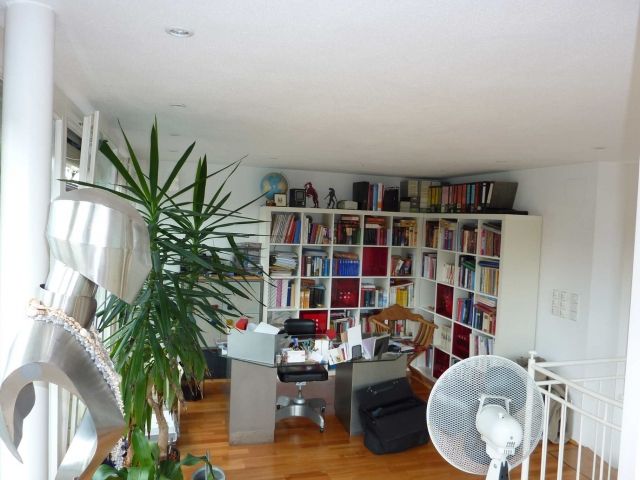

Schimmelanalyse: Innenansicht für Ursachenforschung wichtig
und vielleicht noch ein Bild von innen Gruß ...
... und vielleicht noch ein Bild von innen Gruß und vielleicht noch ein Bild von innen
Gruß -

Konvektion: Strahlerdurchbrüche als Schimmel-Eintrittsstelle?
balken werden durchlaufen
das ist im 2. Bild m.E. deutlich zu erkennen. Die Decke ist abgehängt, nämlich deutlich tiefer als die UKAbk. der Balken. Die Strahlerdurchbrüche sind garantiert nicht luftdicht ausgeführt und vermutlich die Eintrittsstelle.
Bleibe dabei, es kommt aus dem Inneren und ist Konvektion.
Stefan Ibold -

Konvektion: Schimmel durch Fehlstellen an einzelnen Balken?
Konvektion
... Konvektion ja, aber nicht zwingend an allen Balken.
Möglicherweise nur an einem Balken wesentlich, weil wie schon beschrieben durch Schrumpfung Fehlstellen zwischen Mauerwerk und Balken entstanden sind ...
Möglicherweise kommt die Luft auch von anderer Seite. Wir sehen hier nur die abgehängte (?!) Decke des einen Raumes. welche Verbindungen zwischen den Räumen oberhalb der sichtbaren Deckenebene bestehen, können wir allenfalls erahnen.
Gruß -
Schimmel am Schornstein: Abdichtung als mögliche Ursache?
alles ist möglich, wir raten nur aus der Ferne 😉 ... aber
wenn ich mir die Fotoserie anschaue ist der Schadenspunkt offenbar an der Ecke wo auch der Schornstein durch das Flachdach stößt, da sehe ich auch eine Andeutung von Wasserlaufspuren an der Ecke wo die Rinne gegen den Zug stößt ... da gibt es also noch mehr Fehlerpotential bezüglich Abdichtung gegen aufgehende Wand/Schornstein und um die Ecke ...
nur mal so als "Querschuss", möchte die Ursache Konvektion auch nicht ausschließen 😉, bin ja selber Luftdichtheitsprüfer und find das "spannend".
Arno Kuschow -
Betondecke: Löcher als Ursache für Schimmelbildung?
Ein paar weitere Infos
Hallo zusammen
Nochmals vielen Dank für das Feedback. Ich war jetzt ein paar Tage verreist und habe die Beiträge erst jetzt lesen können.
Ich habe jetzt einmal einen Deckenleuchter ausgebaut. Es handelt sich also tatsächlich um eine massive, ca. 10 cm dicke Betondecke. Für die Spots wurden Löcher gebohrt und die Löcher sind nach oben zum Dach hin mit einer Plastikkappe verschlossen (fest, nicht lose aufliegende Kappe).
Des weiteren habe ich mir die Dachbalken nochmals genau angeschaut. Im Bereich über den Balkontüren (zweites Bild), also Südseite, sind vereinzelt ebenfalls, allerdings nur stecknadelkopfgroße, Schimmelspuren im Übergang Balken Isolierung zu sehen (auch hier sieht die Spur aus, als ob jemand mit einem airbrusher durch ein kleines Loch sprüht, also wie von innen nach außen hingeblasen). Da in diesem Bereich oberhalb der Balkontüren ja nur ca. 15 cm Isolierung sind, ist die Advektionstheorie vielleicht doch wahrscheinlicher.
Allerdings kann ich mir fast nicht vorstellen, dass die Warmluft über die spots kommt.
Eigentlich habe ich doch in dem "Hohlraum" zwischen Decke und Dach bei Sonne tagsüber immer eine Lufterwärmung. Kühlt die Luft dann nachts extrem ab, habe ich doch immer das Problem von Kondensation, also feuchter Luft, auch wenn der Hohlraum 100 Prozent dicht ist. Oder verstehe ich das falsch?
Ich weiß das alles ist von der Ferne aus schlecht zu beurteilen, aber Eure bisherigen Antworten haben mir bisher echt weitergeholfen das Problem etwas einzugrenzen, bzw. zu verstehen. -
